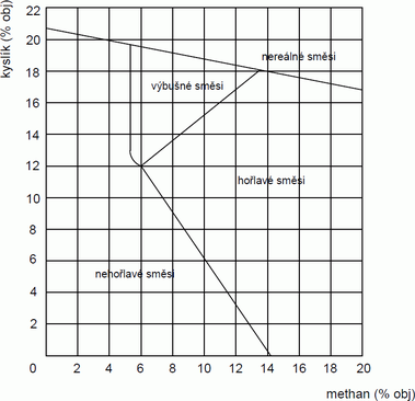

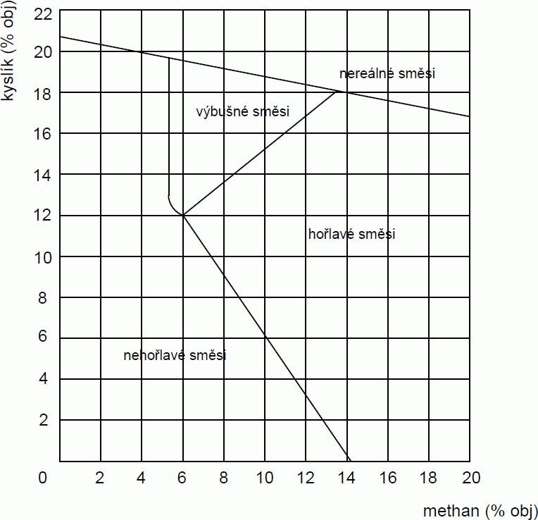

Obrázek 1: Oblasti hořlavosti a výbušnosti směsí metanu se vzduchem a inertními plyny [3]
Měrná hmotnost skládkového plynu je silně závislá na procentuálním zastoupení jeho hlavních složek (CH4 a CO2) a v průběhu času se může měnit. V počátečních fázích rozkladu je vyšší než měrná hmotnost vzduchu v důsledku vysokého obsahu CO2. V pozdější fázi metanogeneze se však pohybuje v rozmezí od 1,13 kg.m−3 do 1,25 kg.m−3, kdy je mírně lehčí než vzduch (1,29 kg.m−3) [3].
Výbušnost a zápalnost skládkového plynu závisí na obsahu metanu ve směsi s inertními plyny a vzduchem. Výbuch je možný tehdy, pokud se koncentrace metanu ve vzduchu pohybuje v rozmezí, které je definováno dolní a horní mezí výbušnosti. Pro metan ve směsi se vzduchem (při T = 20 °C a p = 101,3 kPa) uvádí norma [3] následující hodnoty mezí výbušnosti:
  • Dolní mez výbušnosti: 5 % obj.
  • Horní mez výbušnosti: 15 % obj.
Zápalná teplota metanu se vzduchem činí 540 °C [3]. Oblasti hoření a výbuchu jsou patrné z Coward-Jonesova diagramu (obrázek 1).

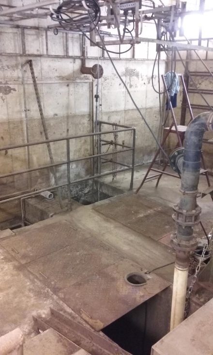

K prostorům, ve kterých lze očekávat výskyt výbušné atmosféry, patří zejména podzemní objekty skládky, jako jsou jímací studně plynu a čerpací stanice odpadních vod (viz obrázek č. 2). Dále jsou to regulační šachty, které jsou vybaveny armaturami pro regulaci sacího podtlaku a odběr vzorků plynu pro analýzu z jednotlivých studní a čerpací stanice plynu, ve kterých se nachází plynová čerpadla (ventilátory, dmýchadla), armatury, zabezpečovací, filtrační a odvodňovací zařízení.

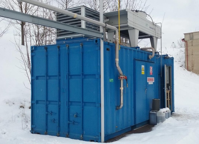

Pro energetické využití skládkového plynu jsou využívány kogenerační jednotky, tvořené spalovacím motorem, generátorem, či kompresorem a příslušenstvím pro přívod, úpravu a regulaci tlaku plynu. Tyto kogenerační jednotky mohou být kontejnerového typu (viz obrázek č. 3), kdy vlastní kontejner je rozdělen na část čerpací se zařízením pro přívod, odlučování kondenzátu a regulaci skládkového plynu, motorovou část a část ovládací, ve které je zpravidla umístěn rozvaděč s prvky pro distribuci elektrické energie a ovládacími prvky kogenerační jednotky. S možným výskytem výbušné atmosféry je možno počítat zejména v části čerpací z důvodu výskytu velkého množství armatur, které zpravidla nejsou v trvale technicky těsném provedení ve smyslu přílohy B, ČSN EN 1127-1 ed.2 [4], tedy v provedení vylučujícím možnost výskytu výbušné atmosféry v jejich okolí. Dále je to prostor vyústění odfuku odvzdušňovacího potrubí, které je zpravidla umístěno na střeše kontejnerové kogenerační jednotky.
Obrázek 2: Čerpací stanice odpadních vod
Obrázek 3: Kontejnerová kogenerační jednotka

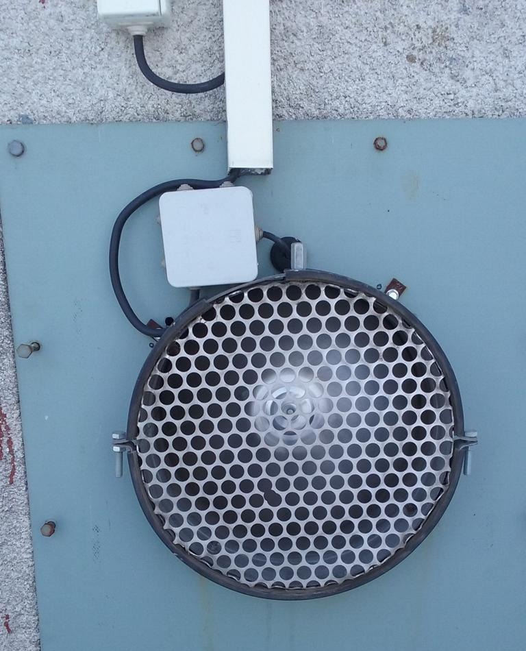

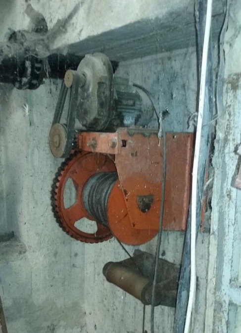

Obrázek 4: Elektroinstalace v prostředí s nebezpečím výbuchu v normálním provedení
Obrázek 5: Ventilátor systému odtahu vzduchu z jímky v normálním provedení
Mezi nejčastější nedostatky patří chybějící protokoly o určení vnějších vlivů dle ČSN 33 2000-5-51 ed.3, definující požadavky na provedení elektroinstalací v jednotlivých objektech skládky. Často se lze setkat i s případy, kdy protokol zpracovaný je, nicméně neobsahuje informace o zařazení jednotlivých prostorů s nebezpečím výbuchu do zón. Na obrázku č. 4 je zachyceno provedení elektroinstalace v prostoru jímky odpadních vod. V tomto prostoru lze očekávat výskyt výbušné atmosféry v důsledku možného vyvěrání metanu z odpadních vod. Prostor je trvale větrán pomocí ventilátorů pro přívod a odvod vzduchu. Na místě je zde zařazení vnitřního prostoru jímky odpadních vod a vnitřního prostoru potrubí pro odvod vzduchu z jímky, minimálně jako Zóna 2. Elektromotor (viz obrázek č. 4) a odtahový ventilátor systému nuceného odtahu vzduchu (viz obrázek č. 5) z jímky však není v provedení pro použití v prostředí s nebezpečím výbuchu.
Lze se setkat také s případy, kdy protokoly o určení vnějších vlivů obsahují zařazení prostorů do zón s nebezpečím výbuchu, pro jednotlivé objekty ohrožené vznikem výbušné atmosféry však není zpracována písemná dokumentace o ochraně před výbuchem. Práce, které by mohly být příčinou iniciace výbušné atmosféry, nejsou prováděny na základě písemného příkazu odpovědné osoby a prostory s nebezpečím výbuchu nejsou vhodně označeny.
