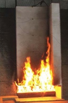

Kónická kalorimetrie
Kónická kalorimetrie je malorozměrová zkouška pro stanovení požárně-technických charakteristik [6]. Hlavní veličinou měřenou u této zkoušky je rychlost uvolňování tepla z koncentrace kyslíku ve zplodinách hoření za předpokladu, že velikost uvolněného tepla je přímo závislá na spotřebě kyslíku.
Vzorek 100 × 100 mm o maximální tloušťce 50 mm je umístěn do upevňovacího rámečku a následně pod zapnutý tepelný zářič v kónickém kalorimetru (obr. 2a). Mezi vzorek a zářič je umístěn jiskrový zapalovač. Jakmile dojde k vzplanutí vzorku, zapalovač se vypne a odstraní. V případě zahoření vzorku trvá test max. 32 minut, pokud nedojde k zapálení vzorku je délka zkoušky 30 minut. Výsledné hodnoty uvolněného tepla je možné porovnat s mezními hodnotami a stanovit požární uzavřenost. Snahou jednoho z experimentů bylo potvrzení této teorie (viz dále).
Zkoušky reakce na oheň
Reakce na oheň fasád nebo opláštění je hodnocena v případě, kdy je zkoušený povrch vystaven plamenům dopadajících na přední stranu fasády [7]. Máme dva druhy zkoušek – zkoušku středního rozměru a zkoušku velkého rozměru. Zkoušen je vzorek koutu obvodové stěny, kde je účinek požáru nejvyšší (obr. 2b). Rozdíl zkoušky středního a velkého rozměru je v požárním scénáři a velikosti zkoušeného vzorku.
V rámci zkoušky reakce na oheň je měřen tepelný tok pomocí radiometru instalovaného nad zkušební vzorek. Při zkoušce není měřen tepelný tok v líci stěny, jak uvažuje při početním hodnocení norma [1], tj. jedná se o jinou hodnotu tepelného toku. Zatím není zřejmé jak zajistit přímé měření tepelného toku na lící hořícího povrchu, jelikož radiometry nejsou uzpůsobeny pro měření při tak vysokých teplotách. Alternativou by mohl být výpočet hustoty tepelného toku pomocí Stefan-Boltzmannova zákona s dosazením naměřených teplot na líci hořícího povrchu.

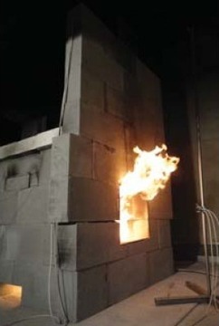

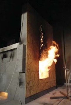

Alternativní zkouška požární uzavřenosti

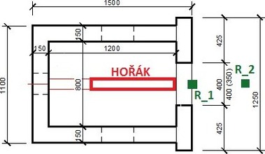

Při druhém experimentu, který se zabýval alternativní zkouškou požární uzavřenosti, byla navržena požární pec o půdorysných rozměrech 1,2 × 0,8 m a výšce 1 m ve dvojím provedení (obr. 4) – referenční pec z nehořlavého materiálu a pec hořlavým obkladem (OSB deskou). Pro navržené zkoušky byly vytvořeny matematické CFD modely, při kterých byly použity materiály a parametry odpovídající jednotlivým zkouškám. Pro matematické simulace byla použita verze softwaru FDS 6.5.2 a vizualizační program SMV 6.4.0 Smokeview, kdy vstupy jsou zapsány ve formě zdrojového kódu a výstupem je soubor v tabulkovém editoru a grafický model [8].
Obr. 4 a) Půdorys zkušební pece

Obr. 4 b) řez zkušební pece

Obr. 4 c) pec s nehořlavými materiály při požární zkoušce

Obr. 4 d) pec s hořlavým obkladem (OSB deskou) při požární zkoušce

Uvnitř navržené pece byl instalován plynový hořák a jeho výkon byl nastaven tak, aby teplota v místě okenního otvoru odpovídala přibližně nominální křivce vnějšího požáru. V čelní straně obvodového pláště byl navržen otvor s možností prošlehnutí plamene. Při zkoušce byly měřeny teploty uvnitř pece a teploty z vnější strany u otvoru a dále tepelný tok pomocí radiometrů. Stejná poloha měřicích zařízení byla definována i do matematických modelů.
Z požárních zkoušek a matematických modelů byly porovnány simulované teploty uvnitř a vně pece a tepelný tok na předem určených pozicích (nad a před okenním otvorem). Měřené teploty a teploty v matematických modelech jsou srovnány na obr. 5. V případě referenční pece u experimentu je průběh teplot srovnatelný s křivkou vnějšího požáru s odchylkou okolo 5 %. U pece s hořlavým obkladem byla očekávána teplota u nadpraží vyšší z důvodu hoření obkladu, ale v závislosti na nepředvídatelném průběhu zkoušky je teplota značně proměnná. K prudšímu nárůstu teploty dochází v 7,5. minutě po zahoření OSB desky. Ke zvyšování teploty dochází do cca 12. minuty. V 12. a v 17. minutě dochází k poklesu teploty z důvodu uvolnění fixace termočlánků v nadpraží. Termočlánky se posunuly pod nadpraží otvoru, kde byly nižší teploty. U matematických modelů je průběh teplot v nadpraží totožný, i přes zahoření OSB desky. Důvodem by mohlo být umístění termočlánků 0,001 m pod hranu nadpraží.

Značný rozdíl byl zaznamenán u porovnání hustoty tepelného toku mezi u radiometrů v požárních zkouškách (obr. 6). U referenční pece je hustota tepelného toku měřena pouze pro plamen z hořáku, zatímco u pece s hořlavým obkladem se jedná o hodnoty získané kombinací tepla z hořáku a hořením OSB desky. V případě radiometru R_1 se jedná o rozdíl v rámci 1 až 2 kW.m−2. U radiometru R_2 je rozdíl o něco vyšší, rozdíl hodnot je 2 až 5 kW.m−2.
