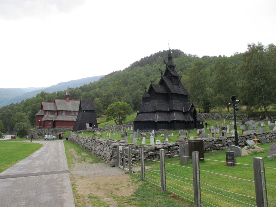

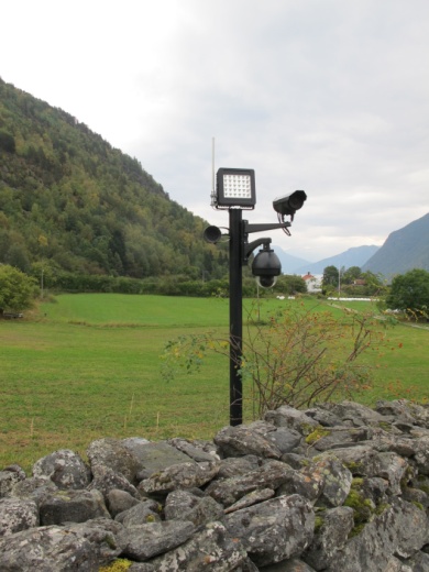

V minulém článku jste byli seznámeni s norskými skanzeny a jejich požární ochranou, která je na vysoké úrovni a v následujících řádcích se budeme věnovat dřevěným kostelům tzv. stavkyrkje. Památkově chráněné kostely jsou zabezpečeny nejen z hlediska požární ochrany, ale těsně navazuje i jejich ochrana proti vandalismu nebo krádeži. Objekty jsou vybaveny pohybovými čidly a kamerovými systémy, v nichž jsou instalovány mimo standardních kamer i kamery s termovizí. Kamerový systém včetně dalších systémů je instalován ve vnitřních i venkovních prostorách na budově, ale i na sloupech (totemech), které jsou umisťovány za hřbitovní zdí – obr. 1 a 2.
Obr. 1 a 2 – ukázky sloupu s kamerami Borgund a Urnes

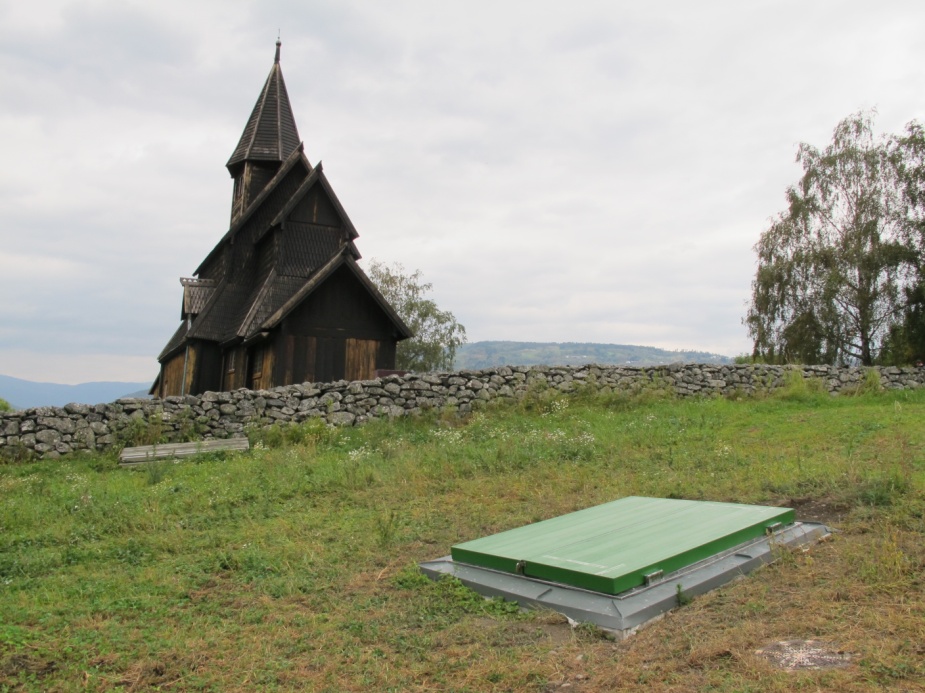

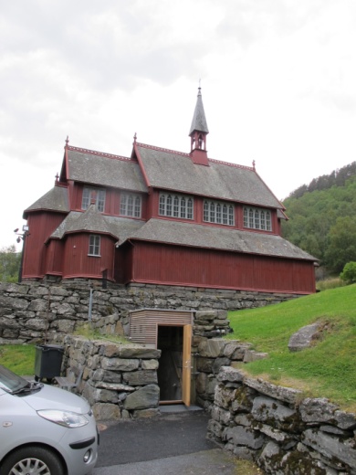

Kostelíky se z velké části nachází v místech, kde není dostatek požární vody. Norové to řeší budováním velkých požárních nádrží v blízkosti objektů nebo nezavodněným požárním potrubím v kombinaci s menšími požárními nádržemi sloužícími pro prvotní zásah hasičů. Veškeré technologie se ovládají z technických místností, které jsou vyhloubeny v zemi v blízkosti objektů, jak je vidět na následujících obrázcích – obr. 3 a 4.
Obr. 3 a 4 – podzemní technické místnosti Urnes a Borgund

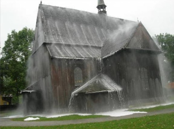

V Polsku se nachází řada historických dřevěných staveb mezi ně patří dřevěné kostely jižního Malopolska a Podkarpatského regionu. Jsou souborem historicky cenných a architektonicky zajímavých staveb. V současné době jsou spravovány státem a představují druhý nejstarší soubor tohoto druhu dřevěných kostelů v Evropě, hned po norských sloupových kostelích.
Prvky kostelů zastupují téměř všechny architektonické styly, počínaje gotickým, přes renesanční a barokní až po secesní. Nejstarší pocházejí ze 14. století. Nejcennější z nich byly v roce 2003 zapsány na seznam UNESCO. Kostely se nacházejí na tzv. stezce dřevěné architektury. Některé jsou součástí muzeí.
Na zajištění muzeí dohlíží Národní institut muzejnictví a ochrany sbírek (NIMOZ). Všechna muzea mají povinnost mu předkládat návrhy na instalaci elektrické požární signalizace a dalších vyhrazených požárně bezpečnostních zařízení. S jejich budováním mohou začít, až po obdržení kladného stanoviska NIMOZu. Vyhodnocení se týká i všech projektů požárně bezpečnostního řešení pro památkově chráněné objekty, které získaly podporu Ministerstva kultury. Dle informací získaných z institutu bylo do roku 2015 zajištěno nízkotlakou vodní mlhou 46 dřevěných památkově chráněných budov. Samozřejmostí je jejich vybavení elektrickou požární signalizací. Z velké části jsou připojeny na pulty centrální ochrany Hasičského záchranného sboru. Jednotný systém zajištění požární ochrany i zabezpečení proti krádeži, loupeži a vandalismu rozhodně skýtá efektivní vynakládání finančních prostředků a především je prováděno odborníky.
Obr. 5 a 6 – dřevěné kostely jižního Malopolska a Podkarpatského regionu

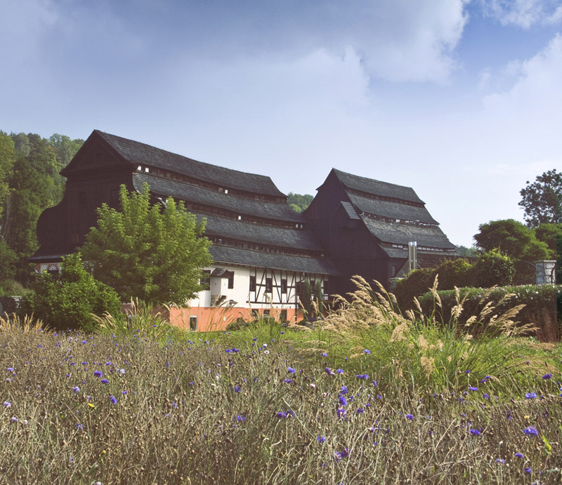

Obr. 7 – Papírenský mlýn v obci Duszniki - Zdrój
Nejen dřevěné kostely, ale i ostatní dřevěné památkově chráněné objekty vyžadují naši pozornost z hlediska své ochrany a jejich zachování pro budoucí generace. Zajímavá dřevěná památka se nachází v blízkosti českých hranic v obci Duszniki - Zdrój. Je to Papírenský mlýn z poloviny 16. století. Je ukázkou průmyslové architektury a jednou z nejkrásnějších památek Polska. V nedávné době byl tento mlýn zrekonstruován za pomoci Norských fondů. V budově se stále vyrábí papír a je zde umístěno muzeum papírnictví, kde se pořádá řada akcí.
Při rekonstrukci muzea, z důvodu velmi hořlavých materiálů (dřevěné stavební prvky, papírové exponáty včetně pokračující výroby papíru), byly využity nejmodernější hasicí technologie. Objekt byl samozřejmě vybaven elektrickou požární signalizací, ale nejdůležitější pro jeho požární ochranu je instalace stabilního hasicího systému na bázi vodní mlhy. Potrubí s mlhovými hubicemi bylo rozvedeno po střeše, stěnách budov i ve vnitřních prostorech. Pro zachování památky je toto řešení nejúčinnější. Základním principem jejich činnosti je současné spuštění všech mlhových hubic (sprinklerů) v ohrožené části objektu. Nemalou výhodou tohoto systému je poměrně nízká spotřeba vody, kdy se při jeho budování nemusí počítat s velkou nádrží. Pro památku je také pozitivní, že v případě nechtěného spuštění systému, voda ve formě rozptýlených kapek o malém průměru způsobí v interiéru méně škody oproti využití klasických sprinklerů. Na ilustračních fotografiích je vidět prověření těchto systémů v roce 2016. Na zkoušku je možné se podívat na internetu https://www.youtube.com/watch?v=O78zrQRIfA8.
