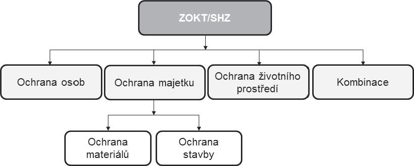

Obr. 1 Znázornění základních důvodů instalace ZOKT a SHZ [2]
Základní důvody mohou být dále diferencovány podle obr. 1.

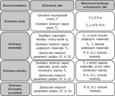

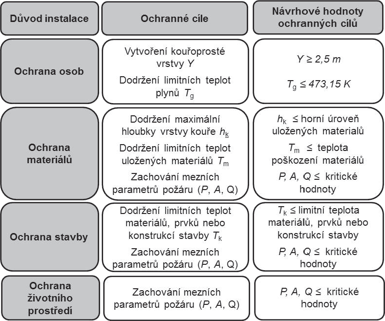

Hodnocenými parametry jsou návrhové hodnoty ochranných cílů (NHOC). Návrhovými hodnotami ochranných cílů se rozumí limitní (mezní) hodnoty [5].

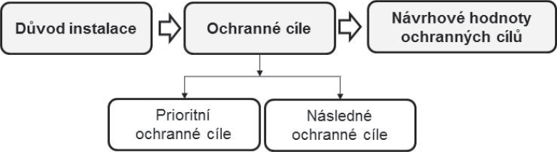

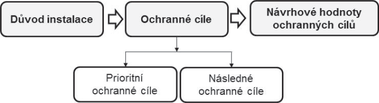

Obr. 2 Vztah mezi důvodem instalace, ochrannými cíli a návrhovými hodnotami ochranných cílů
Vztah mezi důvodem instalace, ochrannými cíli a návrhovými hodnotami ochranných cílů je znázorněn na obr. 2.
Podrobnosti k popisovaným vazbám jsou dále rozvedeny na obr. 3.
Na základě posouzení důvodů instalace, ochranných cílů a návrhových hodnot ochranných cílů lze volit prioritu uvedení určitého zařízení do činnosti (viz obr. 4). V některých případech nelze druh vhodného zařízení, které má být prioritně uvedeno do činnosti, stanovit jednoznačně a výsledek závisí na konkrétních podmínkách.
Obr. 3 Znázornění podrobností k důvodům instalace zařízení, ochranným cílům a návrhovým hodnotám ochranných cílů

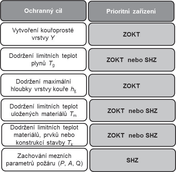

Obr. 4 Priorita uvedení zařízení do činnosti
Podrobnosti, které se týkají priority uvedení zvoleného zařízení do činnosti, jsou rozvedeny v tab. 1.
Poznámka: Priorita zařízení uvedená v tab. 1 v části „Priorita uvedení do činnosti (obvykle v praxi)“ v závorce, je méně pravděpodobná.
