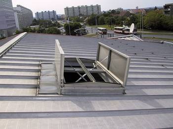

Obr. 1
Obr. 1 - Otevřené zařízení na odvod kouře a tepla typu Phönix
Je třeba mít stále na zřeteli, že v případě požáru osoba neuhoří, ale udusí se. Staré hasičské přísloví, které zní možná poněkud jadrně: "Pět vdechů stačí, aby člověk zemřel", popisuje situaci velmi trefně.
Nedílnou součástí stavebního řešení v ohledu pro zařízení na odvod kouře a tepla je přívod vzduchu.
