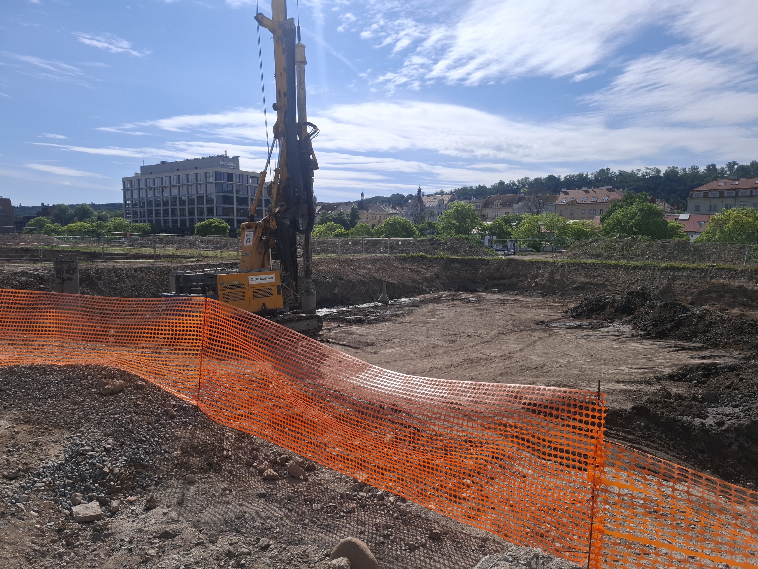

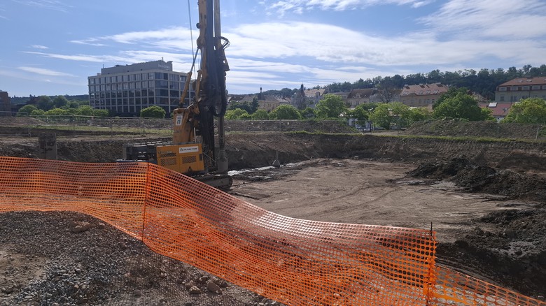

První etapa, dokončená v roce 2011, zahrnovala výstavbu hradidlové komory včetně protipovodňového uzávěru, části technologického centra a úpravy stávajících objektů včetně nátokové komory karlínské shybky. Druhá etapa, dokončená v roce 2023, projekt zásadně rozšířila. Došlo k navýšení kapacity hlavní stoky, výstavbě nové odlehčovací komory a modernizaci technologického zázemí. Právě retenční nádrž hraje zásadní roli při přívalových deštích – dokáže zachytit velké množství naředěných odpadních vod, které by jinak odtékaly přímo do Vltavy. Proto je také, v kontextu Nové Směrnice EU o čištění odpadních vod – směrnice Evropského parlamentu a rady EU 2024/3019 z 27. 11. 2024 o čištění městských odpadních vod (PE-CONS 85/24), potřeba takto vytvořený retenční prostor chápat jako významný krok ke zvýšení kapacity celé stokové sítě vedoucí k potřebnému omezení znečištění a celkového zatížení vodních toků způsobeného městskými odpadními vodami. Celý systém je navržen tak, aby fungoval nejen při běžných deštích, ale i při extrémních povodňových stavech. V takových situacích umožňuje bezpečně regulovat průtoky, chránit stokovou síť před zaplavením a zároveň minimalizovat dopady na okolní městské části, zejména Karlín a Holešovice. Projekt byl realizován postupně, rozdělen do 7 akcí, mimo jiné i kvůli jeho finanční a technické náročnosti a nutnosti koordinace s intenzivní výstavbou v oblasti Rohanského ostrova. „Již vybudovaná retenční nádrž Karlín představuje moderní vodohospodářské řešení, které významně přispívá k ochraně kvality vody ve Vltavě. Analýza provozních dat z roku 2024 prokázala vysokou efektivitu tohoto systému při zachycování znečištěných vod během dešťových událostí. Celkový objem zachycených vod v roce 2024 dosáhl 35 161 m³. Dosažené výsledky lze považovat za velký úspěch, který potvrzuje správnost investice do retenční infrastruktury. Retenční nádrž Karlín prokázala svou schopnost výrazně snížit množství znečišťujících látek vypouštěných do Vltavy, včetně organických látek, živin a patogenních mikroorganismů obsažených ve splaškových vodách,“ uvedl generální ředitel Pražských vodovodů a kanalizací Petr Mrkos.
V současné době probíhají práce na posledních 2 etapách celého systému. Jižní část retenční nádrže o objemu 6 000 m³ posune ochranu Prahy před povodněmi na novou úroveň a nachází se ve fázi provádění pilotových stěn-pažení pro výkop stavební jámy. Přeložka sběrače IX v ulici Šaldova zkapacitní nevyhovující stoku v úseku Sokolovská – Pobřežní výstavbou nové zděné vejčité stoky většího profilu, tato část je ve fázi schvalování dopravně-inženýrských opatření (DIO) s plánovaným zahájením prací v červnu 2026. Dokončení obou etap je plánované na duben 2028. „S pracemi v Karlíně máme velké zkušenosti. Podíleli jsme se již na první etapě protipovodňových opatření v Karlíně, které jsme úspěšně dokončili v roce 2023. Tyto zkušenosti zúročíme i v rámci této zakázky,“ sdělil za sdružení zhotovitelů Roman Hek, ředitel SMP Vodohospodářské stavby.
