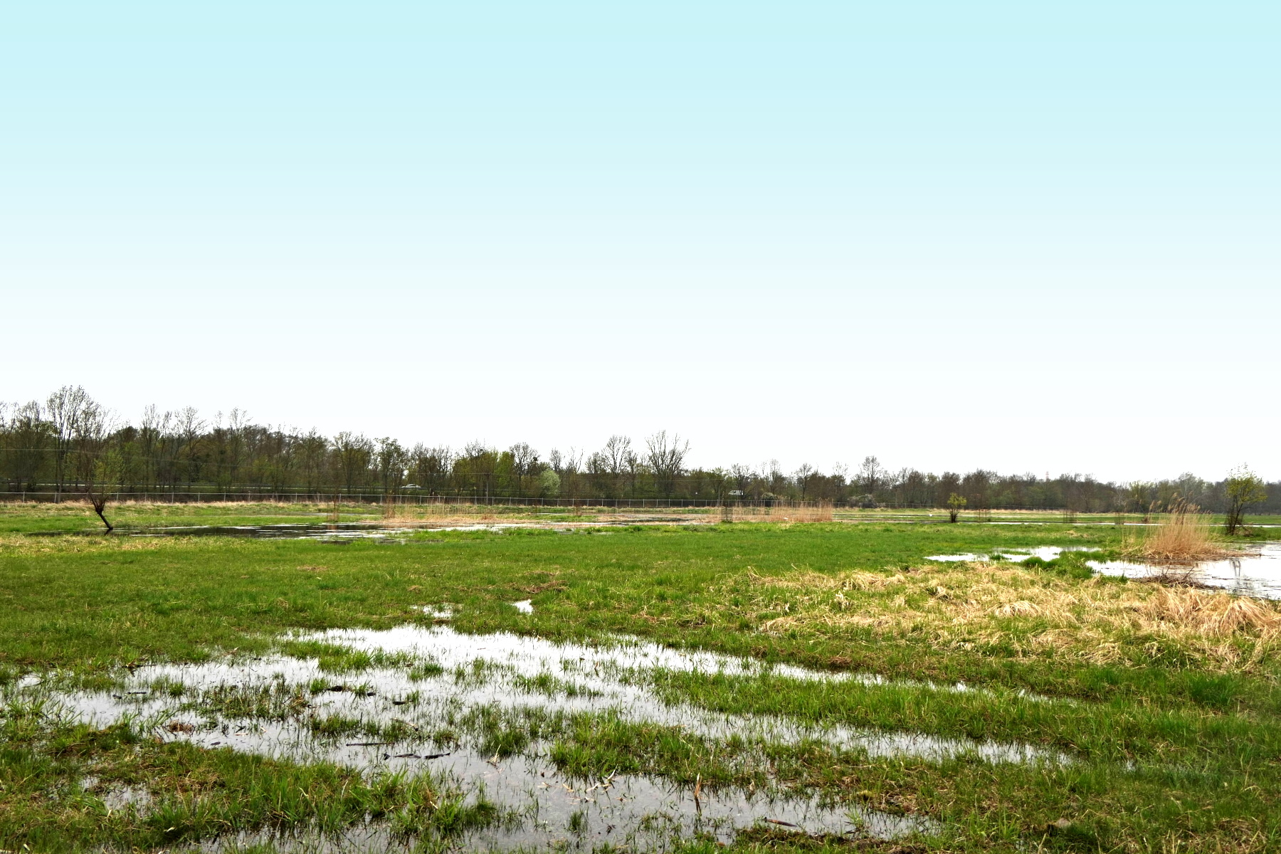

Lužní krajina jižní Moravy (Foto: Povodí Moravy, s. p.)

V březnu Povodí Moravy, s. p. provedlo manipulaci na vodním díle Nové Mlýny, v rámci které vypustilo z nádrže vodu do lužních lesů v oblasti Soutoku. Vodohospodáři tak použili přibližně 13 mil. m3 vody ze zásobního prostoru vodního díla Nové Mlýny, díky kterým došlo ke zlepšení vodního režimu nejen v oboře Soutok, ale v celé oblasti pod Novými Mlýny. Celá akce trvala 40 hodin.
Povodí Moravy zahájilo ve čtvrtek 17. 3. 2022 tzv. povodňování lužních lesů v oblasti pod novomlýnskými nádržemi. Cílem bylo dostat vodu do lužních lesů, které vlivem změny klimatu strádají nedostatkem vody. Hladiny řek v důsledku absence dešťových srážek, i kvůli podprůměrné sněhové pokrývce v průběhu zimy, klesaly v březnu na Jižní Moravě i pod 20 % průměrných březnových hodnot.
Vodohospodáři zvýšili odtok z VD Nové Mlýny 17. 3. v 8 hodin ráno. Před zvýšením odtoku byl odtok z nádrže 12 m3/s, během povodňování zvýšili odtok až na 100 m3/s. Tato cílená manipulace pro podporu života lužního lesa představovala 13 mil. kubíků vody vypuštěných ze soustavy nádrží.
