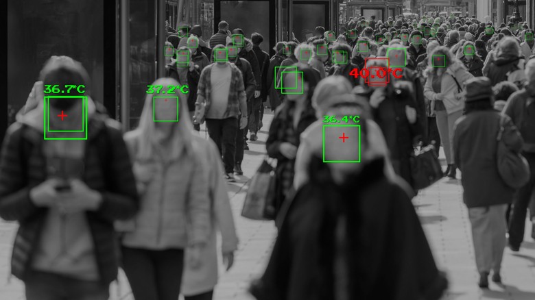

Ve druhém z ilustračních případů dojde nejspíše k nákupů tzv. „bi-spektrální“ kamery, jejímž výrobcem bude společnost, jejíž historie vychází z působení v oblasti bezpečnostních kamerových systémů a prodejcem kdokoli.
Dle aktuálně platné terminologie se už ale pohybujeme v oblasti tzv „Video surveillance systems“ (Dohledové videosystémy pro použití v bezpečnostních aplikacích, dříve známé jako tzv. CCTV sledovací systémy pro použití v bezpečnostních aplikacích). Podle § 9 návrhu zákona o soukromé bezpečnostní činnosti spadá tato oblast pod tzv „Technické služby“6).
Následně dodané „bezpečnostní termokamery“ budou obvykle v základní sestavě disponovat dvěma objektivy a snímači (termální + optický) s parametry rozlišení od 160x120 do 384x288 pixel pro termální spektrum. A od 1.920x1.080 do 2.688x1.520 pro optické spektrum – tedy s parametry pro záznam ve více než FullHD videu. Záznam bývá u těchto kamer prováděn samostatně z termální i optické soustavy (plus s doplňkovými metadaty).
Oproti diagnostickým kamerám mají pochopitelně i více funkcí. Nejvíce žádané parametry jsou:
- schopnost detekovat a sledovat osoby s vyšší tělesnou teplotou na veřejných místech i při vyšší koncentraci osob,
- SMART funkce typu detekce rozpoznání obličeje (v módu s rouškou i bez), detekce vzniku požáru, detekce překročení čáry, vstup a výstup z oblasti,
- systémová i otevřená komunikace s dalšími technologiemi.
