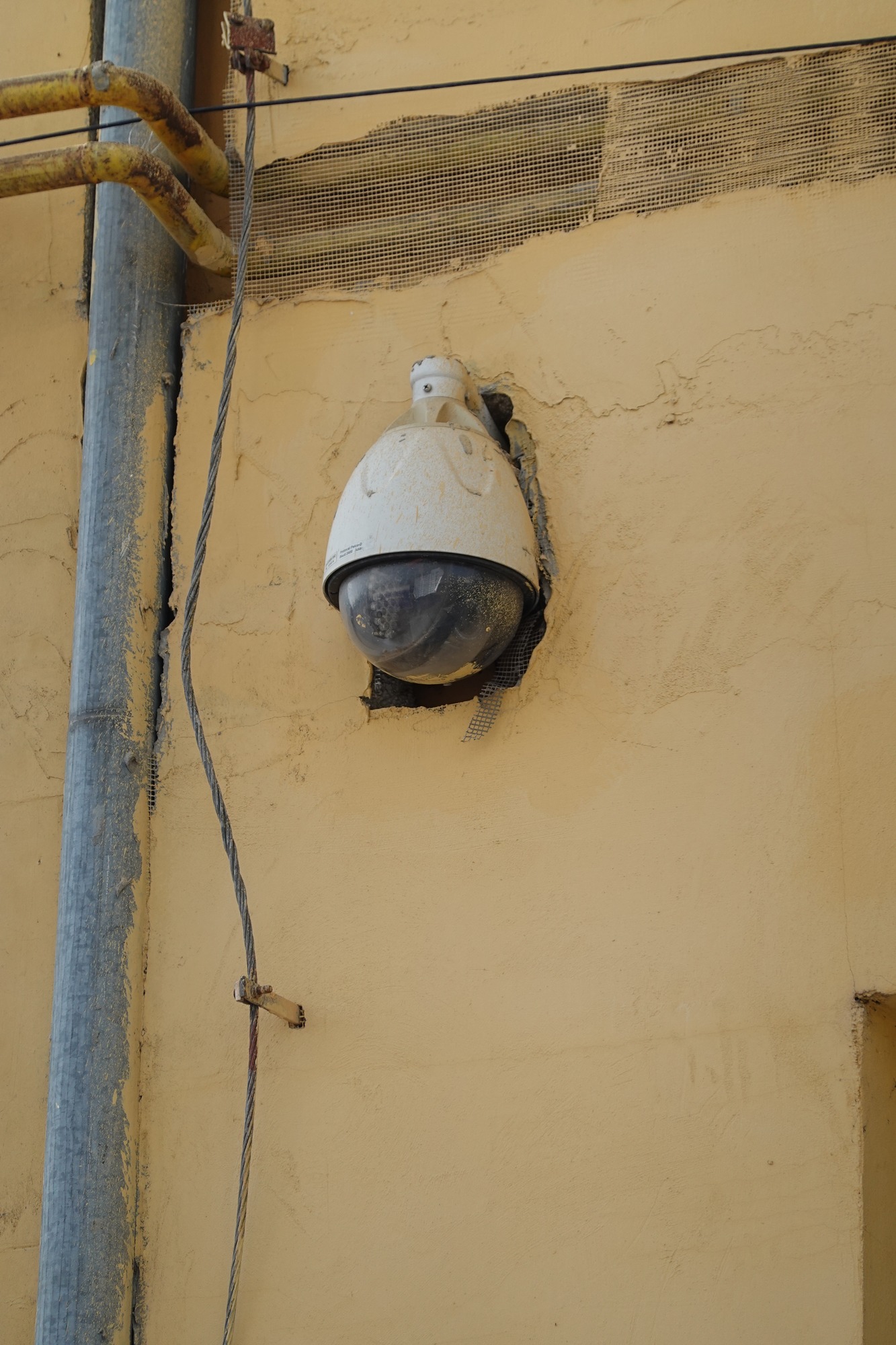

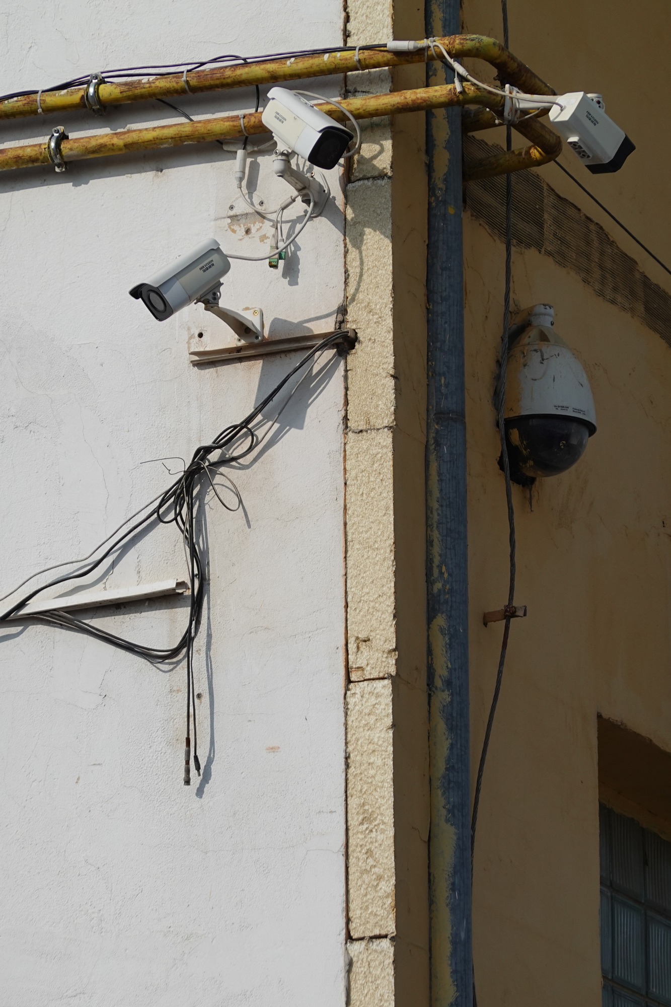

Víc kamer, víc analýzy – analytické funkce kamer jsou mnohdy značně limitovány neodborným přístupem některého z článků dodavatelského řetězce. Ilustrační foto. Zdroj: archív autora

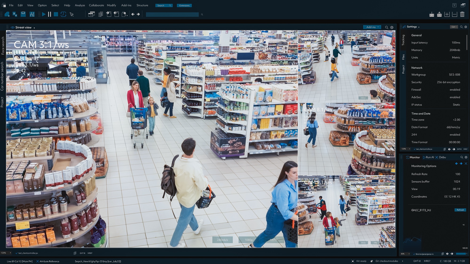

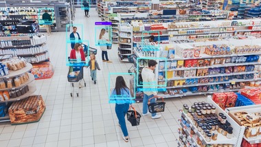

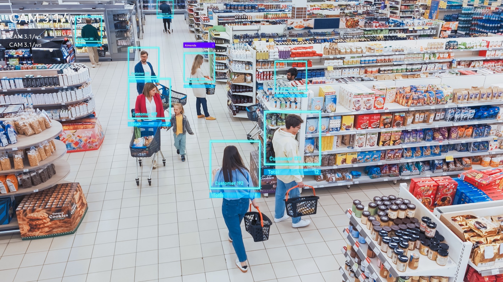

O pomyslný stupínek níže jsou na stupnici plošných sběratelů biometrických údajů s využitím kamerových systémů Obchodní Centra a Obchodní Domy. Jde o objekty, ve kterých probíhá maloobchodní prodej, a ze stavebního hlediska se jedná o tzv. občanské budovy. Limit / rozsah monitorování je zde dán velikostí objektu, v tom za systémy MKDS zaostávají. To, čím je v České republice (až na Prahu) převyšují, je počet monitorovacích kamer. Stačí letmá prohlídka libovolného z nich a pokud proběhl v poslední dekádě modernizací, tak by nás neměl překvapit součet v řádu několika stovek viditelných (tedy neskrytých) kamer.
Vstupy, vjezdy, parkoviště, chodby, výtahy, kavárny, prodejní plocha, úniková schodiště, ale i jednotlivá (mnohdy citlivá) konkrétní místa mají svou kameru. Není na místě hodnotit oprávněnost jejich instalace, jen je potřeba zdůraznit, že veškeré výše popsané schopnosti detekce vyjmenované u systému MKDS jsou k dispozici i zde. O co méně se o nich (o kamerových analýzách ve veřejně přístupných komerčních objektech) mluví, o to více se používají.
Detekce návštěvníků obchodního centra s možností vyhledávání podle individuálních markantů. Ilustrační foto. Zdroj: Gorodenkoff, stock.adobe.com
Detekce návštěvníků obchodního centra s možností vyhledávání podle individuálních markantů. Ilustrační foto. Zdroj: Adobe Stock
Případné propojení databází zde ale není směrem ke státním databázím, ale k interním provozně komerčním. Dojde-li ke spárování libovolného obličeje s platební kartou, není následně problém provázání s konkrétním nákupem, vozidlem či parkovacím místem. A že se takové údaje nehodí jen pro heat mapy a následné přerovnávání zboží v regálech pro optimalizaci nákupního procesu, je každému jasné.
Výsledky praktických cvičení dokládají, že bude-li v obchodním centru kolem 300 kamer, tak zákazník (pokud není fanoušek shopování) projde v rámci obvyklého nákupu v detekčních zónách 150–200 z nich. A když vynecháme ty, které snímají vstupní a výstupní zóny, tak i s (ne)biometrickými údaji bude analýza detekce a rozpoznání objektů dle markantů, jako jsou barva a typ oblečení, tvar a velikost zavazadla, pokrývka hlavy, pokrývka úst, funkční na většině z nich.
Při následném dohledávání konkrétního děje, například při hledání osoby, která předchozí den mohla odcizit láhev značkového alkoholu, trvalo zmapování pohybu podezřelého zákazníka zkušenému operátorovi jednotky minut. Nezkušenému jednotky hodin. Ale i tak je možné spárovat nejen záběry případného incidentu, ale libovolný pohyb od souvisejícího vjezdu vozidla na parkoviště do jeho odjezdu. A pokud zákazník současně nakoupil a byl členem věrnostního klubu, tak k podkladům pro policii bude k dispozici také údaj o všech ostatních dobrovolně sdílených datech. Že se to už k policii nedostane, je věc jiná.
A proč používat AI, když to zvládne i podprůměrně placená ostraha? Protože průměrné AI to bude trvat drobné jednotky minut, té špičkové s velkým I desítky vteřin. Dohledání tak zvládne i osoba bez znalosti objektu a ostraha se může věnovat potřebnější činnosti. Například půl-úvazku v roli požární hlídky.
