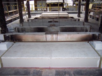

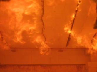

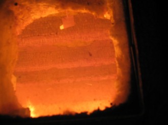

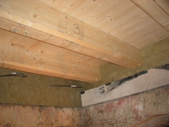

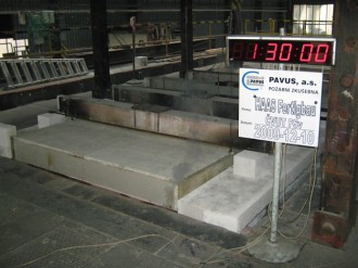

Zkouška dřevěného žebrového stropu
Příkladem vhodnosti provedení zkoušky je strop pro vícepodlažní dřevostavbu, zkoušený v prosinci 2009 ve zkušebně PAVUSu ve Veselí nad Lužnicí za úzké spolupráce Fakulty stavební ČVUT a firmy HAAS Fertigbau. Stropní panel byl i po 90 min nosný, celistvý a tepelně izolující. Průběh zkoušky je prezentován na obr. 1 až 4.
Obr.1 Pohled na zatížený strop
Obr.2 Pohled na strop z pece
Obr.3 Pohled na strop v 35. minutě
Obr.4 Čas ukončení zkoušky

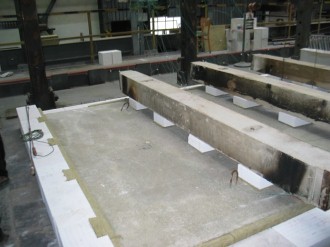

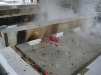

Výpočetní postupy podle Eurokódu 5 zatím též neumožňují posuzovat některé skladby konstrukcí. I v těchto případech je nejprůkaznější ověření chování dané konstrukce zkouškou. Podle současné úrovně poznání byl na Fakultě stavební ČVUT navržen dřevobetonový strop tak, aby odolal normovému požáru po dobu minimálně 45 minut pro kritéria REI. Provedená zkouška prokázala odolnost dřevobetonového stropu REI 60. V čase 62 min byla zkouška přerušena, neboť betonová deska částečně prohořela (viz obr.8) a strop tak ztratil svou celistvost a izolační schopnost. Nosnou funkci by však strop mohl plnit v ještě delším časovém horizontu. Zkouška byla opět příkladem dobré spolupráce Fakulty stavební ČVUT s praxí. Zkouška proběhla za úzké spolupráce s firmami Tesařství Biskup, TESKO ČDZ a SFS intec. Průběh zkoušky je prezentován na obr. 5 až 8.

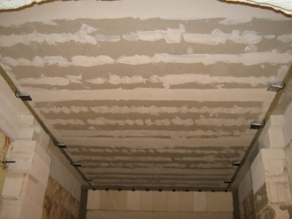

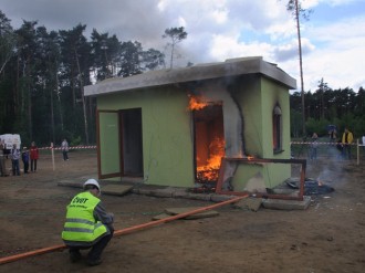

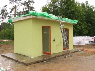

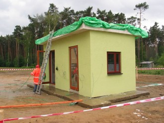

Jiným typem zkoušek je experimentální ověření chování celých objektů nebo jejich částí při skutečném požáru. V květnu 2009 se uskutečnila požární zkouška na skutečném objektu o dvou místnostech. V areálu sportovního centra Želva v Dubňanech vystavěla firma HLC Hodonín jednopodlažní objekt na bázi lehkého dřevěného skeletu, který odzkoušela ve spolupráci s Fakultou stavební ČVUT v Praze a požární zkušebnou PAVUS.
Obr.5 Pohled na zatížený strop
Obr.6 Pohled na strop z pece
Obr.7 Pohled na strop v 54. minutě
Obr.8 Ukončení zkoušky v 62. minutě
Půdorysné rozměry objektu byly 6x3 m a jeho výška v průčelí s dveřmi 3 m. Sklon pultové střechy byl 8°. Samotný požár byl založen v místnosti se dvěma otvory ve stěnách. Jeden otvor byl osazen jednokřídlovým oknem, druhý jednokřídlovými dveřmi. Dveřmi byla též přístupná druhá, sousedící místnost. Výplně otvorů měly dřevěné rámy. Zasklení bylo provedeno izolačním sklem. Skleněná tabule ze strany interiéru byla z bezpečnostního skla.

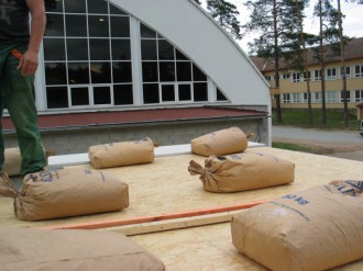

Simulování skutečného požáru na konstrukci s dřevěným nosným skeletem bylo připraveno pro nosnou konstrukci zatíženou užitným zatížením pro stropy a nárůstem teploty v jedné místnosti podle parametrického požáru.

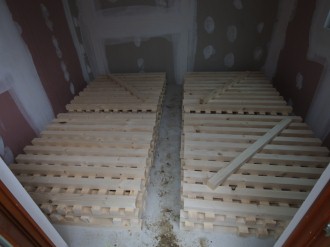

Požární situace byla při experimentu modelována požárním zatížením rovnajícímu se zahoření v místnosti bytového domu. Hustota požární zatížena byla pro výpočet parametrické teplotní křivky zvolena 780 MJ/m2.
Jako požární zatížení sloužily vyschlé nehoblované dřevěné latě 50x50 mm o délce jeden metr. Průměrná vlhkost latí byla 12%.
Obr.9 Pohled na zkušební objekt
V místnosti s oknem byly vyrovnány čtyři hranice dřeva. Požadovaný objem dřeva byl dosažen na každé hranici jednou latí nad poslední vrstvou. Pro snadný způsob iniciování požáru byly hranice dřeva podloženy profily z ocelových tenkostěnných C profilů vyplněných minerální izolací. Izolace sloužila jako knot pro zapálení hranic.
Obr.10 Požární zatížení
Obr.11 Zatížení střechy/stropu
Obr.11 Stav objektu po 26 minutách
Obr.12 Místnost vystavená požáru
Z vnější části objektu byla zničena vrstva kontaktní izolace z polystyrénu. Izolace vysublimovala až do míst, kam zasahovaly plameny požáru. Toto místo je na světle zelené fasádě rozlišitelné bílými místy. V místech otvorových výplní došlo k poškození opláštění nosné sloupkové konstrukce i z exteriérové strany. Požár pronikl dutinou po odpařeném polystyrénu k OSB deskám a ty začaly hořet.

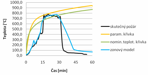

Srovnání teplot v místnosti podle teplotních křivek s teplotami naměřenými při experimentu je na obr. 13. Z grafu je zřejmé, že průběh teplot v objektu lze velmi dobře simulovat modelem. Model zohledňuje hustotu požárního zatížení, skladbu jednotlivých stěn, stropu a podlahy, plochy otvorů, ale i zvýšenou ventilaci při otevření okna a dveří.
Obr.13 Porovnání teplotních křivek

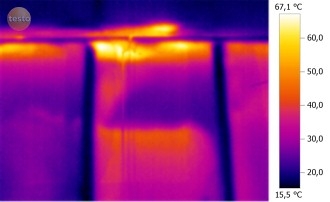

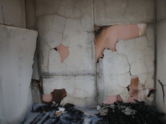

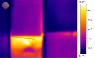

Během požáru byla termokamerou měřena teplota na neohořívané straně stěny, která oddělovala místnosti. Ze snímku je patrné, že některé spáry nebyly řádně dotěsněny, že některé rohože z minerální vlny mezi sloupky byly poškozeny při dopravě či montáži. Na obr. 14 je termosnímek dolního rohu. Teploty kolem 30 °C jsou naměřeny na těch částech stěny, kde došlo již během požáru na odhořívané straně stěny k porušení vrchní vrstvy sádrokartonu. Místo s více jak 50 °C označuje deformovanou desku z minerálních vláken.
Obr. 15 je termosnímek horního rohu. Na tomto snímku je vidět, že nebyla dostatečně utěsněna spára mezi stěnou a střešní konstrukcí. Konce minerální vaty nedoléhaly k izolaci střešního pláště.
Obr.14 Termosnímek dolního rohu
Obr.15 Termosnímek horního rohu
Při experimentu na skutečném objektu byla prokázána velmi dobrá požární odolnost stěn s nosnou dřevěnou kostrou. Po požadovanou dobu požáru, 30 minut, nebyla plameny požáru zasažena nosná kostra. Byla poškozena pouze vrchní vrstva opláštění. Na základě provedené zkoušky je možné přijmout následující závěry:
  • V místě okenních a dveřních otvorů používat normou předepsaný obvodový pás z minerální izolace.
  • Izolací pečlivě dotěsnit napojení stěn i stropů.
  • Při vkládání izolace mezi nosnou dřevěnou kostru dbát na to, aby pásy izolace nebyly poškozeny stlačením, aby jejich hrany těsně přiléhaly k nosné konstrukci.
  • Opláštění pečlivě připevňovat spojovacími prostředky tak, aby bylo ukotveno ve všech vrstvách až na nosný rám stěny.
