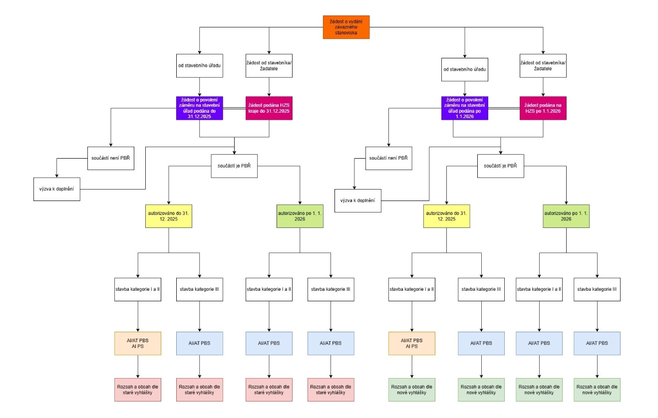

V praxi však mohou nastat případy, kdy obě přechodná ustanovení budou v kombinaci, přičemž Hasičský záchranný sbor kraje by měl postupovat následujícím způsobem:
  1. Pokud Hasičský záchranný sbor kraje obdrží žádost o vydání závazného stanoviska do 31. 12. 2025, přičemž přílohou žádosti bude požárně bezpečnostní řešení zpracované dle znění vyhlášky o požární prevenci do 31. 12. 2025 a bude současně opatřené elektronickým autorizačním razítkem a kvalifikovaným časovým razítkem autorizovaným inženýrem na základě § 18 odst. 2 autorizačního zákona v rozsahu oboru podle § 5 autorizačního zákona do 31. 12. 2025, jedná se bezvadné podání, na základě kterého Hasičský záchranný sbor vydá závazné stanovisko, i kdyby závazné stanovisko bylo vydáno až po 1. 1. 2026.
  2. Pokud Hasičský záchranný sbor kraje obdrží žádost o vydání závazného stanoviska do 31. 12. 2025, ale přílohou žádosti nebude požárně bezpečnostní řešení, Hasičský záchranný sbor kraje vyzve k doplnění žádosti, přičemž pokud požárně bezpečností řešení bude doplněno po 1. 1. 2026 a bude opatřeno elektronickým autorizačním razítkem a kvalifikovaným elektronickým časovým razítkem rovněž po 1. 1. 2026, bude muset být opatřeno elektronickým autorizačním razítkem a kvalifikovaným elektronickým časovým razítkem osobou autorizovanou v oboru požární bezpečnosti staveb. Nicméně obsahové náležitosti požárně bezpečnostního řešení se posoudí dle vyhlášky o požární prevenci, ve zněním účinném do 31. 12. 2025. To stejné platí i v případě, kdy žádost o povolení záměru je podána na stavební úřad do 31. 12. 2025, přičemž k doplnění požárně bezpečnostního řešení dojde až v průběhu řízení před stavebním úřadem a kdy si závazné stanovisko vyžádá stavební úřad sám.
  3. Pokud Hasičský záchranný sbor kraje obdrží žádost o vydání závazného stanoviska po 1. 1. 2026 a přílohou žádosti bude požárně bezpečností řešení opatřené elektronickým autorizačním razítkem a kvalifikovaným elektronickým časovým razítkem autorizovaným inženýrem na základě § 18 odst. 2 autorizačního zákona v rozsahu oboru podle § 5 autorizačního zákona do 31. 12. 2025, nejedná se o vadu podání a Hasičský záchranný sbor kraje nevyzývá k odstranění vady. Nicméně obsahové náležitosti požárně bezpečnostního řešení se posoudí dle § 41 vyhlášky o požární prevenci, ve znění účinném od 1. 1. 2026, a to s ohledem na podrobnost druhu dokumentace dle stavebního zákona. To stejné platí i v případě, kdy žádost o povolení záměru je podána na stavební úřad po 1. 1. 2026 a kdy si závazné stanovisko vyžádá stavební úřad sám.
  4. Pokud Hasičský záchranný sbor kraje obdrží žádost o vydání závazného stanoviska po 1. 1. 2026 a přílohou žádosti bude požárně bezpečnostní řešení zpracované v rozsahu dle § 41 vyhlášky o požární prevenci, ve znění účinném od 1. 1. 2026, přičemž současně bude opatřeno elektronickým autorizačním razítkem a kvalifikovaným elektronickým časovým razítkem osobou autorizovanou v oboru požární bezpečnosti staveb, jedná se o bezvadné podání, na základě něhož vydá Hasičský záchranný sbor kraje závazné stanovisko.
Výše uvedené případy jsou uvedeny v následujícím diagramu:
