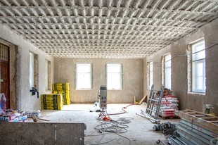

Protipožární ochrana uhlíkových lamel nástřikem Knauf Vermiplaster. Požadovaná odolnost 45 min, tl. nástřiku 40 mm. V takové tloušťce je protipožární omítka vyztužena ocelovým pletivem.

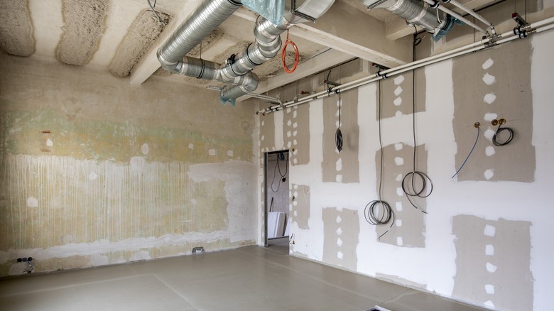

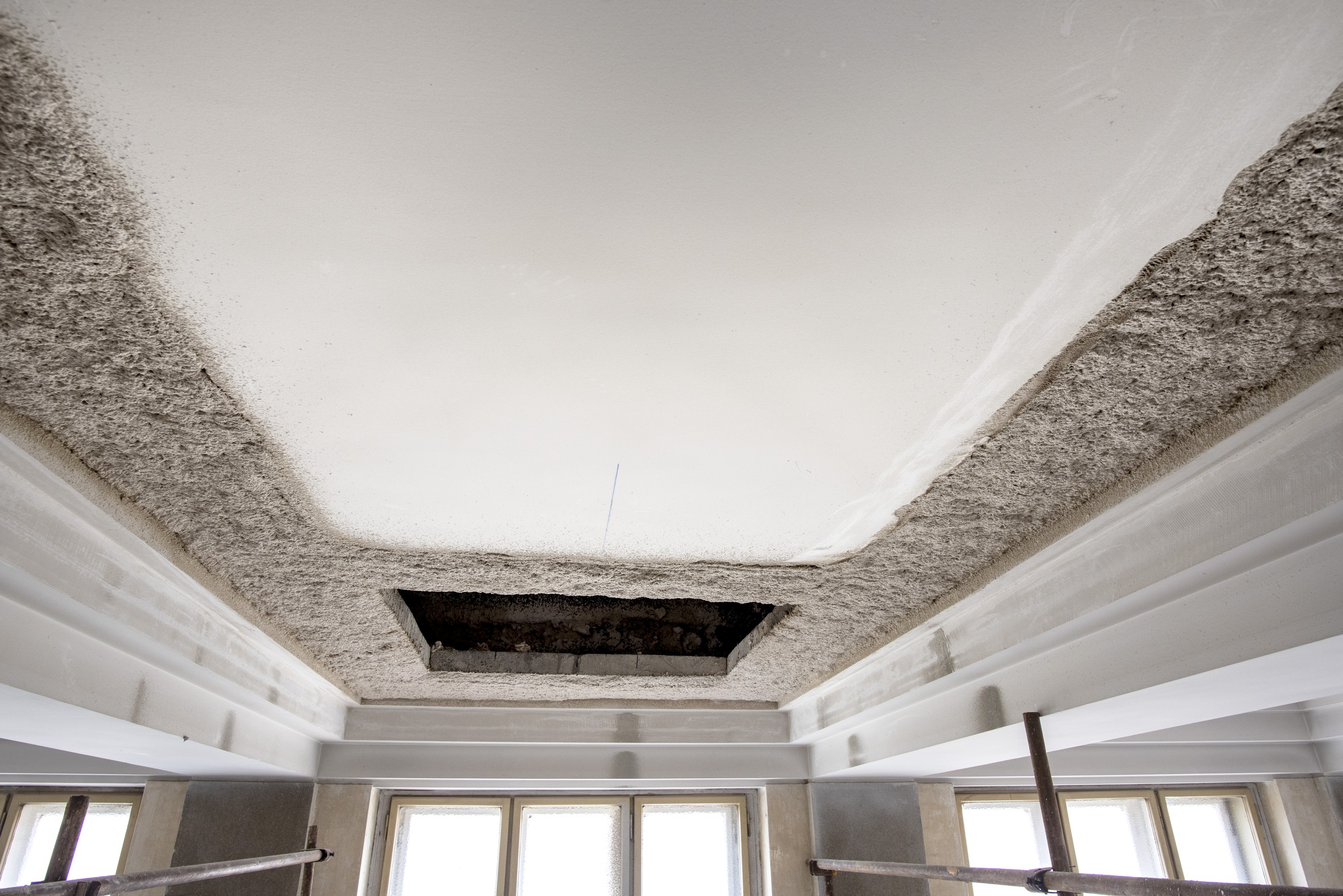

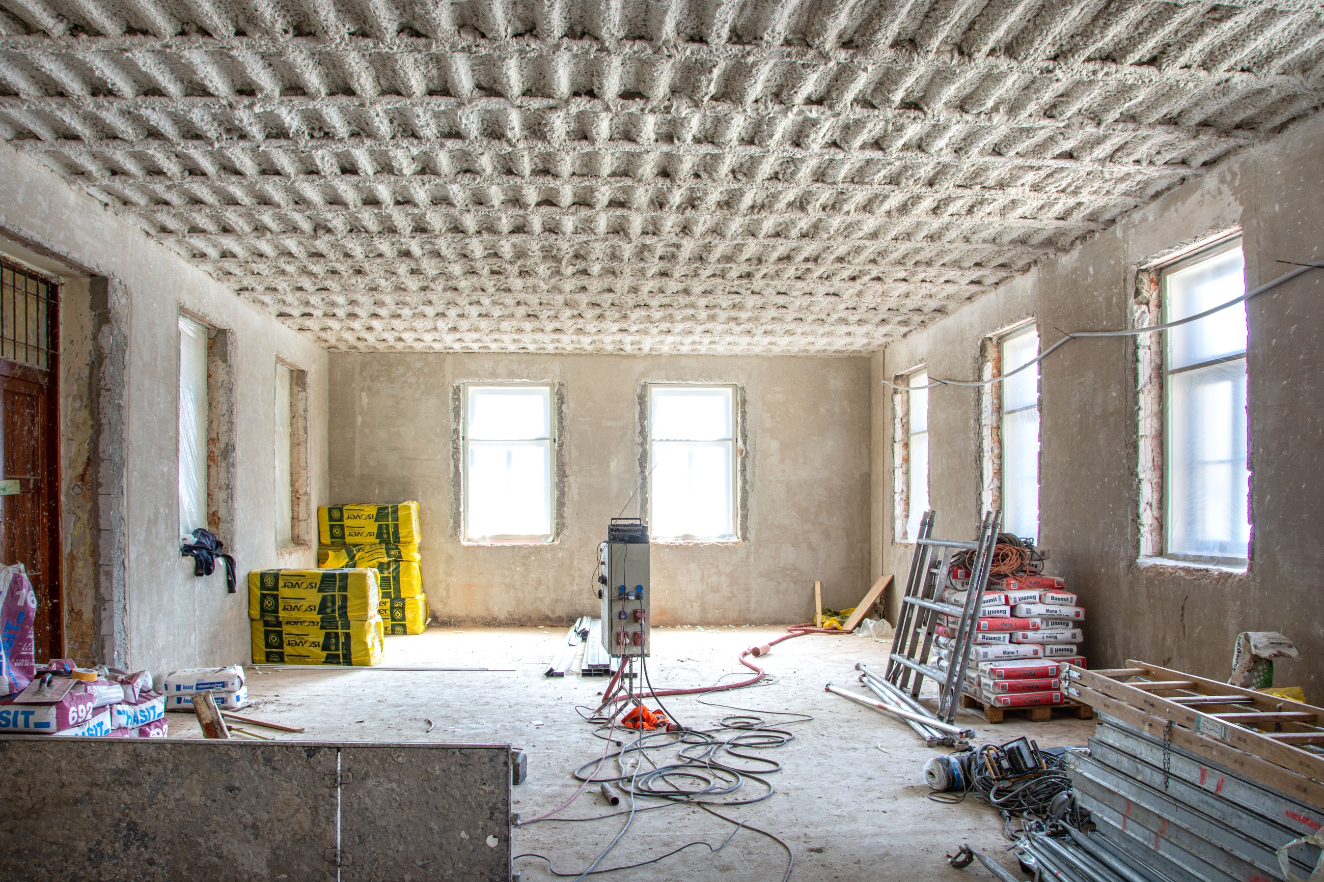

Podívejme se na konkrétní příklady. V současné době probíhá kompletní rekonstrukce budovy VŠCHT v pražských Dejvicích. V podkrovních místnostech bylo nutné ochránit před požárem uhlíkové lamely ve stropní konstrukci. Z toho důvodu firma UNIFAST z Brna zvolila nástřik sádrovou omítkou Knauf Vermiplaster a to v tloušťce 40 mm, která zaručuje v tomto konkrétním případě požární odolnost R45. K podobné realizaci došlo při řešení požární ochrany stropních ocelových nosníků u rekonstrukce činžovního domu na Praze 2 (ulice Jugoslávská). Často se z estetických důvodů provádí po nástřiku omítky designový podhled. Ne však v případě nedávno realizované rekonstrukce restaurace, kde omítka Knauf Vermiplaster plní kromě požární ochrany také pohledovou funkci, neboť její industriální charakter se do interiéru prostě hodil. Navíc je omítka barvena světlejším odstínem antracitové barvy, což navíc dodává interiéru moderní charakter a v kombinaci s přírodním dřevem působí elegantně.

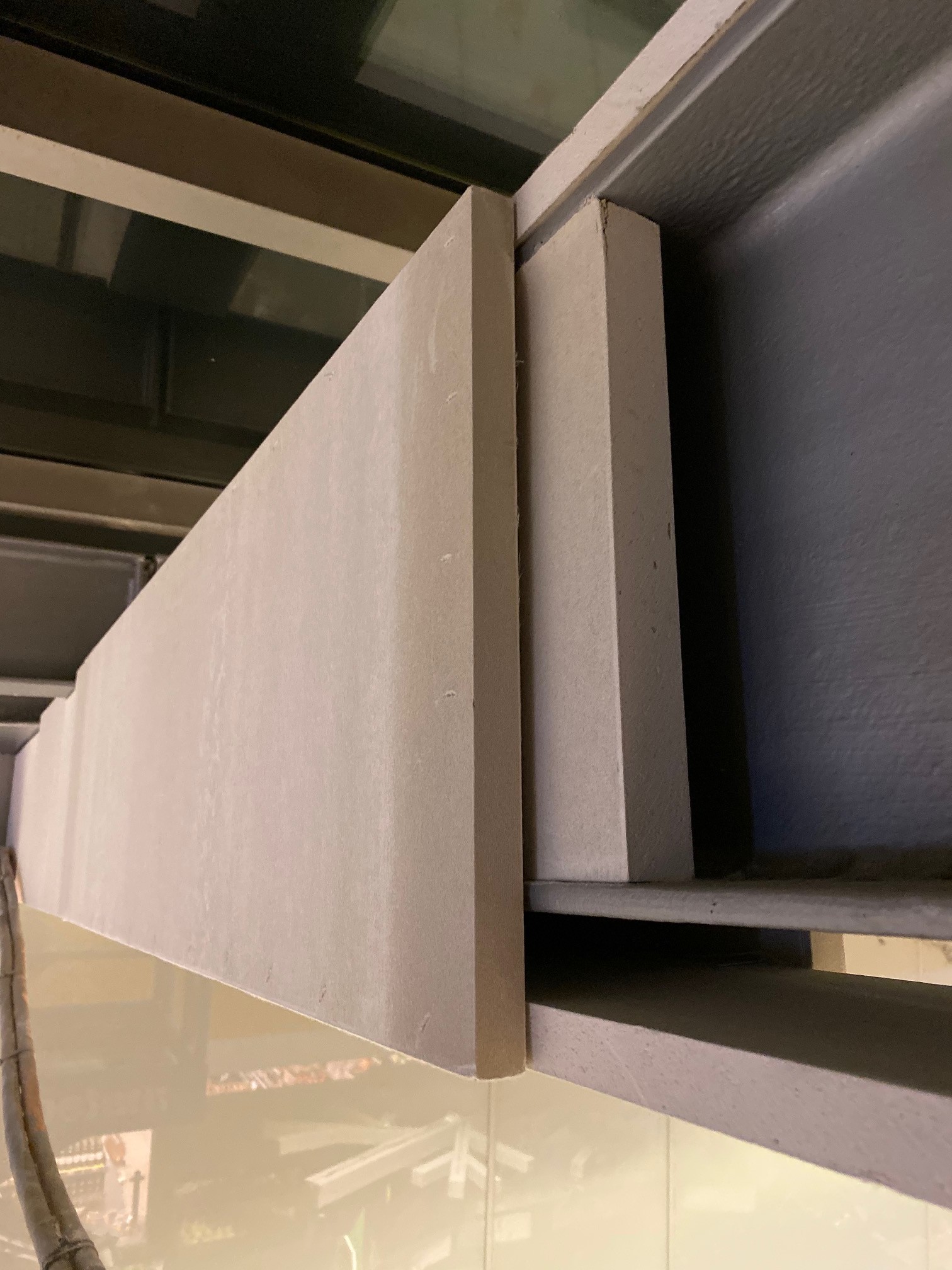

Detail kontaktního obkladu ocelové konstrukce deskou Knauf Fireboard tl. 15 mm.

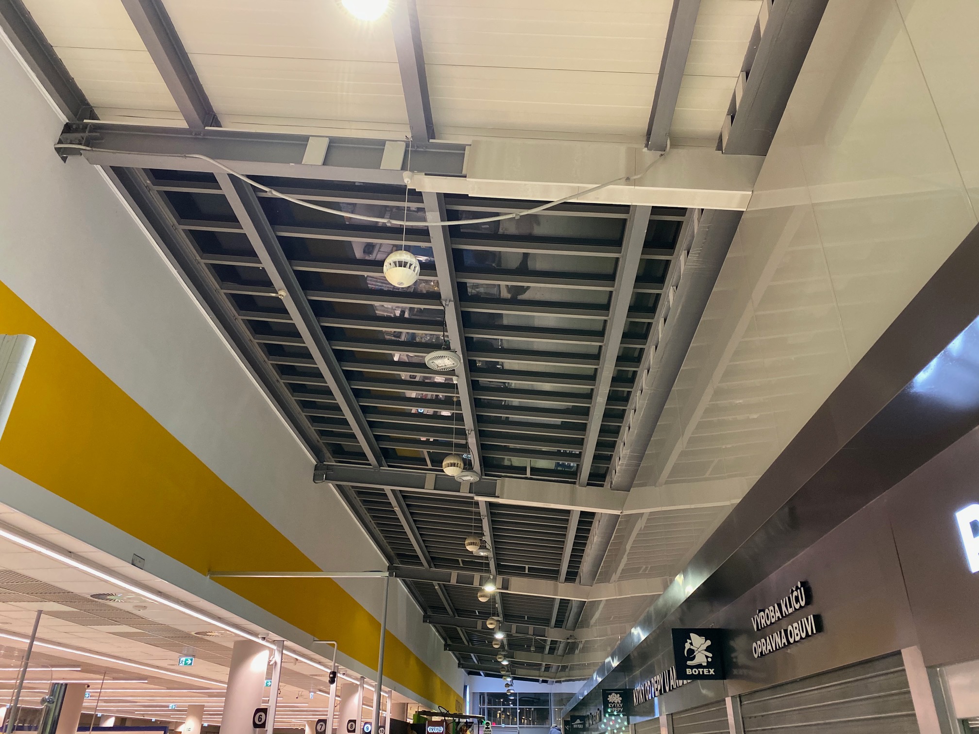

Protipožární ochrana (R30) ocelových nosníků s Knauf Fireboard 15 mm. Výhodou desek Knauf Fireboard je, že se dají spojovat pomocí ocelových sponek do hrany a je tedy možné provést kontaktní obklad.

V některých případech však investor omítku nemůže nebo nechce použít, a tak volí některou z protipožárních sádrokartonových desek – například Knauf RED Piano, anebo zcela výjimečnou sádrovláknitou desku Knauf Fireboard. Tato deska patří díky svým vlastnostem do nejvyšší třídy požární bezpečnosti A1. Požární odolnost této desky je dána jejím složením. Jádro desky tvoří vysoce zušlechtěná sádra kombinovaná skelnými vlákny. Také podélné hrany desky jsou opláštěny skelným rounem, což vede k tomu, že v případě požáru nedochází k porušení (popraskání) ani po úplném odpaření vody. Tvarově stabilní Knauf Fireboard odolává požáru po dobu 60 až 120 minut. Uplatňuje se především tam, kde nelze použít omítku Knauf Vermiplaster. Například k ochraně dřevěných nosníků v interiéru. To lze vidět také na příkladu realizace ochrany dřevěných stropních nosníků v interiéru restaurace nebo obchodní pasáže, kde bylo nutné zvýšit dodatečně požární bezpečnost stávající konstrukce. Deska Knauf Fireboard se často uplatňuje při stavbě speciálních požárně-ochranných konstrukcí, nebo u obkladů trapézových plechů, a jak již bylo dříve uvedeno, k přímému obkladu ocelových respektive dřevěných nosníků a podhledů bez izolace.
