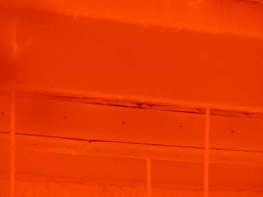

V červenci r. 2020 byly v Požární zkušebně PAVUS, a.s., ve Veselí nad Lužnicí, pro společnost Saint-Gobain Construction Products CZ a.s. – Divize Rigips, provedeny zkoušky požární odolnosti chráněných nosníků (fotodokumentace viz Obrázek 1), podle nové zkušební metody ČSN EN 13381-7. Nová norma se oproti původní předběžné normě (ČSN P ENV 13381-7 z roku 2003) významně liší, a to jak konstrukcí zkušebního vzorku, tak výstupy (data získaná ze zkoušky) včetně způsobu výpočtů. Zkouškou byly stanoveny časy tch (počátek zuhelnatění na povrchu dřevěného prvku), tf (čas porušení přídržnosti ochrany) a rychlost zuhelnatění dřevěného prvku β.

Foto č. 2 – Pohled do pece během zkoušky požární odolnosti (62. min)
Foto č. 3 – Pohled do pece během zkoušky požární odolnosti (91. min)
Foto č. 4 – Pohled do pece po zřícení vzorku (106. min)

Zkušební vzorek zatíženého nosníku obsahuje požadovaný počet termoelektrických článků, které se umisťují mezi jednotlivé vrstvy obložení a na povrch dřevěného prvku pro stanovení času počátku zuhelnatění (tch). Současně s ním se zkouší i zuhelňující vzorek („charring specimen“), uvnitř kterého jsou navrtané otvory s termoelektrickými články v daných tloušťkách a rozestupech (Obrázek 2) pro stanovení rychlosti zuhelnatění β2 v časech (tch až tf).
