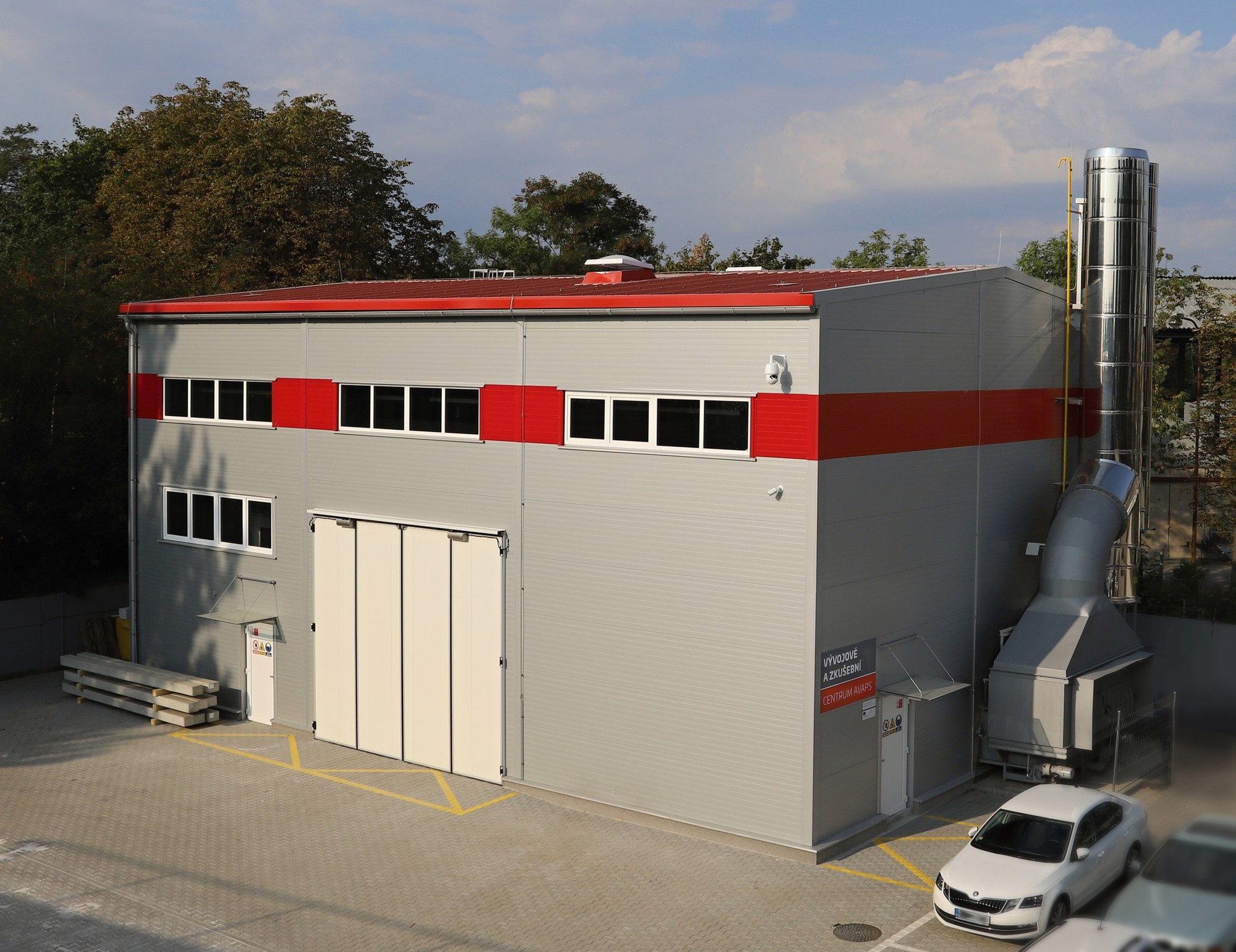

Budova Vývojového a zkušebního centra (VZC) AVAPS
V posledních dvou letech společnost uskutečnila zatím nejrozsáhlejší investice do modernizace výrobních procesů a vývoje inovativních řešení protipožární ochrany. Výsledkem je nová výrobní hala s moderními technologiemi a nové Vývojové a zkušební centrum k realizaci vlastních požárních zkoušek.
Jednou z absolutních priorit společnosti AVAPS je neustálý vývoj nových řešení a inovace preventivních ochranných opatření, jakými jsou požární roletové uzávěry. V červenci roku 2018 bylo úspěšně zkolaudováno nové VZC s vertikální zkušební pecí o rozměru 5 x 3,5 m a dalším moderním technologickým vybavením s k realizaci vlastních indikativních požárních zkoušek.

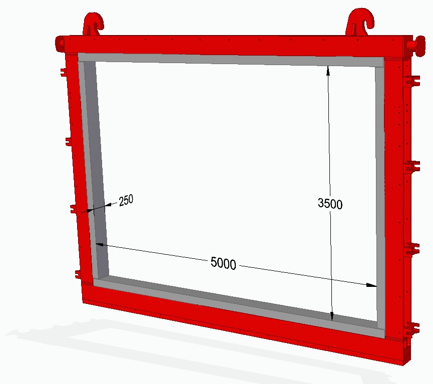

  • Nezatěžovací zkušební rámy o světlých rozměrech 5 x 3,5 x 0,25 m, slouží pro osazení zkušebních vzorků
  • Přeprava rámů pomocí mostového jeřábu s nosností 12 tun
  • Maximální hmotnost vzorků včetně vyzdívky je 9100 kg

Technický výkres
Technický výkres
