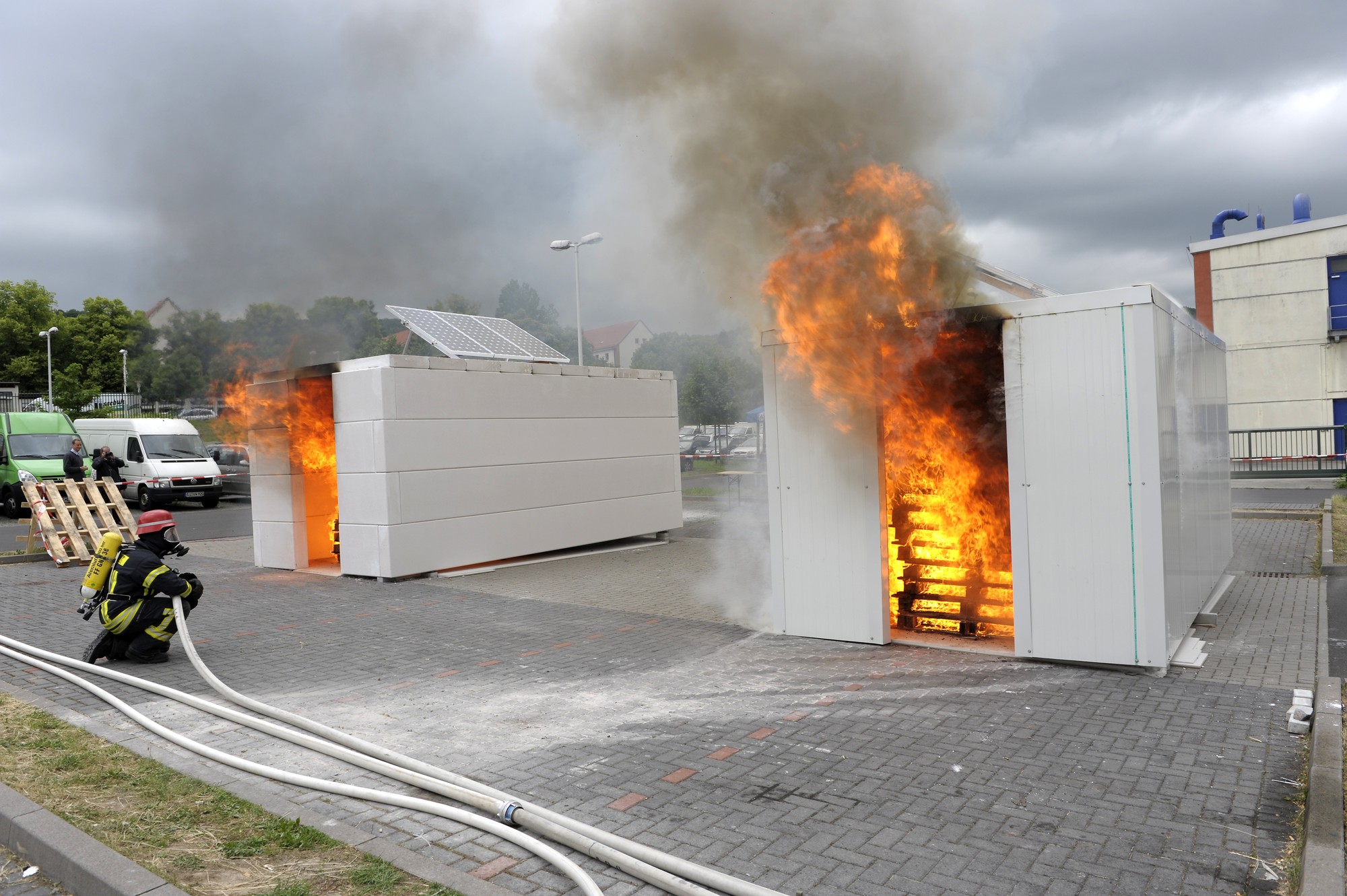

Jako zcela nehořlavý materiál pórobeton nešíří vůbec oheň. Teplo a vysoké teploty šíří velmi špatně díky dvěma souběžně účinkujícím a na sobě nezávislým fyzikálním brzdným mechanismům. Během expozice nad 1000 °C i po ní neztrácí únosnost.
