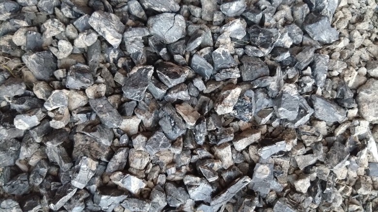

Zatopené uhlí může obsahovat nejen více vody, ale i jemné bláto (Foto a copy: autor)

Prakticky u všech automatických kotlů na uhlí, které jsem svým známým po povodních pomáhal opravovat (a že jich bylo), jsem následně řešil problém se špatným hořením. Můj argument o mokrém uhlí moc nefungoval, protože po několika týdnech po povodních již uhlí vypadá suše, a při manipulaci s ním se dokonce i práší. Takže musí být suché je argument provozovatelů kotle. To byl i případ mého souseda, který své přesvědčení o suchosti uhlí podpořil argumentem, že ihned po povodni z obavy o samovznícení prakticky veškeré uhlí vyházel z kotelny na zahradu, kde měsíc vysychalo, a až poté je opět „naskladnil“ a začal s ním topit.
O vlhkosti uhlí jsem souseda musel nakonec přesvědčit malým pokusem. Z horní na první pohled „suché“ vrstvy z hromady zatopeného uhlí jsem odebral vzorek. V prvé fázi jsem provedl jednoduchý „igelitový“ test, který známe z palivového dřeva. Tedy vzorek uhlí jsem na den hermeticky uzavřel v mikrotenovém sáčku a čekal, zda se sáček orosí, což je důkaz nadměrné vlhkosti. Jak jsem předpokládal, druhý den byl vnitřní povrch sáčku samozřejmě orosený, viz obr. 1. Nicméně mě zajímalo, jako moc je uhlí mokré.
Ke zjištění obsahu vody jsem vzorek zvážil, a poté vysypal do krabice, ve které jsem jej v tenké cca 3centimetrové vrstvě nechal při pokojové teplotě při relativní vlhkosti 54 % vysychat. Každý den jsem zaznamenával úbytek hmotnosti, který se zastavil po pěti dnech. Z původní 1390 gramů klesla hmotnost vzorku na 1140 gramů, tedy o celých 18 %, viz obr. 2.

Snížení vlhkosti o 18 %, to je opravdu velké číslo. Potvrdilo moji hypotézu, že ani po dvou měsících po povodních není uhlí dostatečně suché, zvláště pokud vysychá ve vlhké „uhelně“. Při jeho spalování může docházet k výše popsaným problémům. Důležité je upozornit, že uhlí vysychalo při pokojové teplotě, takže ke snížení vlhkosti nedošlo umělým vysušováním, a výsledná vlhkost by tak měla odpovídat stavu, který by mělo mít uhlí běžně po několika týdnech naskladnění.
Řešením je alespoň část uhlí dle možnosti rozprostřít v tenké vrstvě vysoké 10 až 20 centimetrů a nechat jej několik dní před spálením vysychat. Důležité je rozhrnout jej na suchou podložku. Stěny a podlahy zatopených sklepů jsou totiž stále extrémně vlhké, což vysychání uhlí určitě nepomáhá.
Bohužel, i vyschlé uhlí, které prošlo povodní, může být problematické. Zvláště, pokud je ve velké míře kontaminováno povodňovým bahnem, které výrazně zvyšuje podíl nehořlavé složky v palivu. Tedy snižuje výhřevnost uhlí a zvyšuje množství zbytků po spalování (popele). Zatopené uhlí má po opětovném vyschnutí také tendenci se rozpadat na menší frakce, což se projevuje výrazně vyšším podílem prachu v palivu, a tím i vyšším zanášením kotle.
Ideálním řešením by bylo si zajistit nové palivo. Nicméně to je často těžko řešitelný problém s ohledem na finanční možnosti spotřebitele. Alespoň částečnou pomocí může být dokoupení části uhlí a jeho smíchání se zatopeným. Zlepšit stav lze u automatických kotlů umožňujících spalování uhlí i dřevních pelet, a to spoluspalováním „zátopového“ uhlí s peletami ve směsi 1:1.
