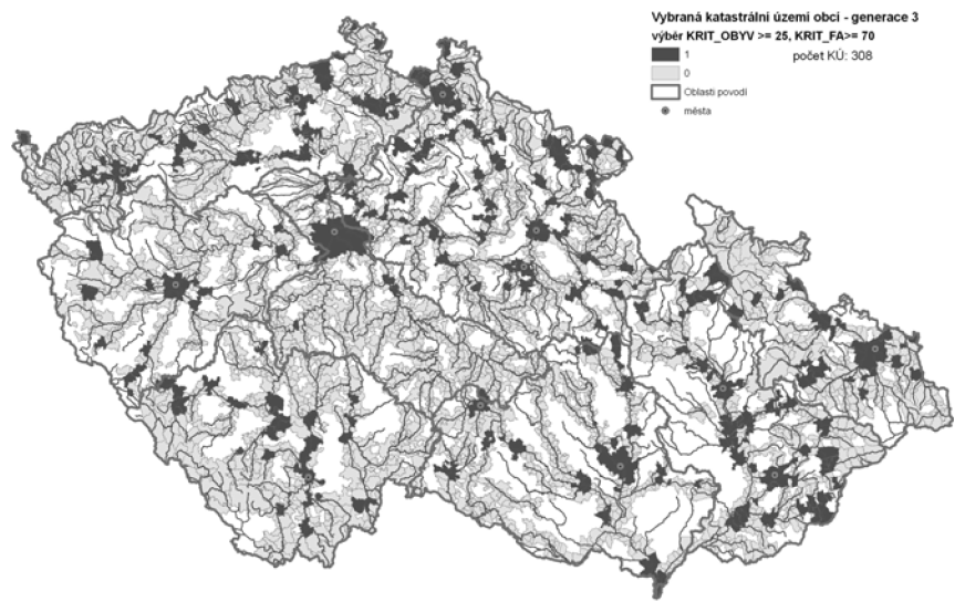

K vlastnímu vymezení oblastí s významným povodňovým rizikem bylo na základě testovacích analýz doporučeno použít pro základní hlediska toto nastavení kritérií:
  • počet obyvatel dotčených povodňovým nebezpečím ≥ 25 obyv./rok,
  • hodnota dotčených fixních aktiv povodňovým nebezpečím ≥ 70 mil. Kč/rok,
Obr. 1 Identifikace území s významným povodňovým rizikem na základě kombinovaného kritéria 25 a více obyvatel anebo 70 a více mil. Kč hodnoty majetku dotčených povodňovým nebezpečím v průměru za rok (označené černě – celkem 308 základních územních jednotek)
přičemž do výběru jsou zahrnuty všechny základní územní jednotky (ZÚJ) měst a obcí, ve kterých je naplněna alespoň jedna z podmínek kombinovaného kritéria. Za oblast s významným povodňovým rizikem je považován úsek hlavního toku vymezený ZÚJ, kde byla naplněno a překročeno uvedené kriterium (obr. 1).
V případě, že vybrané základní územní jednotky spolu nesousedí, byly spojeny vymezené úseky do jednoho souvislejšího úseku toku buď na základě vyhodnocení pomocných hledisek, nebo s ohledem na praktickou řešitelnost hydrologických souvislostí. Ukázalo se, že je žádoucí provést i analýzu jednotlivých případů obcí, kde podle vyhodnocení základních kriterií nebylo dosaženo hodnot zvolených mezí (25 obyv./rok, 70 mil. Kč/rok majetku), jestli tato situace nenastala jako následek použitých zjednodušení.

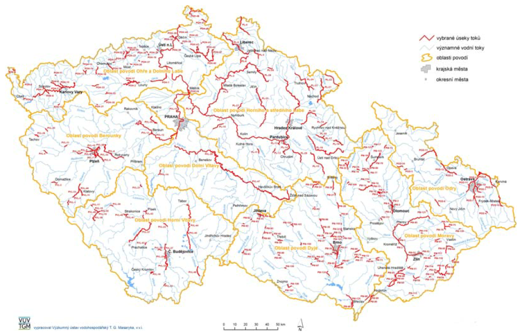

Výsledkem analýz je vymezení úseků toků a také seznam obcí, u kterých jsou povodňová rizika předběžně vyhodnocena jako významná a pro které budou následně zpracovávány mapy povodňového nebezpečí, mapy rizik a plány pro zvládání povodňových rizik v rámci dalšího šestiletého cyklu příprav plánů povodí.
V době zpracování úlohu předběžného vyhodnocení povodňových rizik byly dostupné údaje vymezených záplavových území pro 10 890 km toků, což představuje cca 67 % tzv. významných vodních toků (Vyhláška č. 178/2012 Sb.). Tab. 1 uvádí aktuální hodnoty parametrů základních hledisek předběžného vyhodnocení povodňového rizika pro jeden ze scénářů povodňového nebezpečí na těchto tocích (Q100). Z pohledu směrnice 2007/60/ES se jedná z hlediska četnosti výskytu o reprezentanta středních situací (scénáře nebezpečí). Z dostupných údajů vyplývá, že rozlivy jevů s pravděpodobností výskytu 1 % mohou být dotčeny základní územní jednotky 3006 měst a obcí v ČR. Celkový počet obyvatel v těchto obcích představuje 84% podíl obyvatel České republiky. Hodnota majetku měst a obcí jejichž základní územní jednotka je dotčena rozlivy Q100 pak dosahuje 82 % hodnoty fixních aktiv ČR za rok 2006. Jednotlivá hlediska nelze uplatnit na všechny z 3006 měst a obcí, neboť bytové domy jsou dotčeny rozlivy v 1819 obcích, komunikace v 2813 případech a zastavěné plochy pak v 2490 městech a obcích. Existuje také nezanedbatelná množina měst a obcí, pro které není vyhodnoceno žádné ze zvolených hledisek, protože rozlivem byla dotčena „pouze“ zemědělská či lesní půda v jejich ZÚJ.

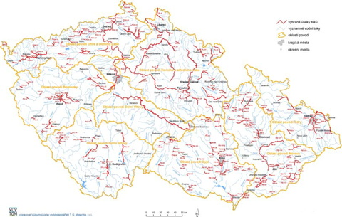

Obr. 2 Úseky toků definující oblasti s významným povodňovým rizikem
Hlavním výstupem je přehledná mapa oblastí povodí v České republice s vyznačenými úseky toků, které byly vyhodnoceny jako oblasti s významným povodňovým rizikem (obr. 2). Celková délka úseků významných vodních toků v oblastech, kde bylo vyhodnoceno povodňové riziko jako významné, činí 2 965 km.

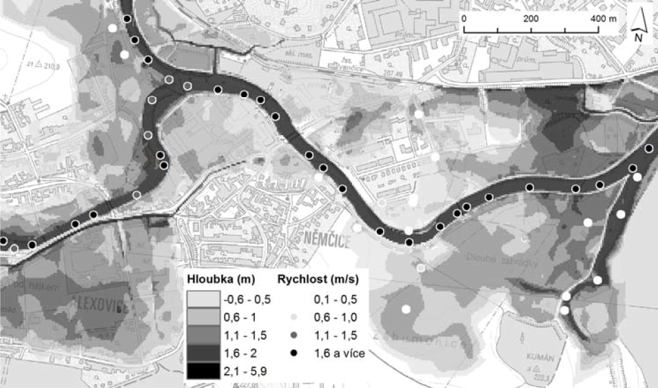

Obr. 3 Příklad mapy hloubek a rychlostí na podkladu 1D hydrodynamického modelu pro scénář Q100 (Ivančice)

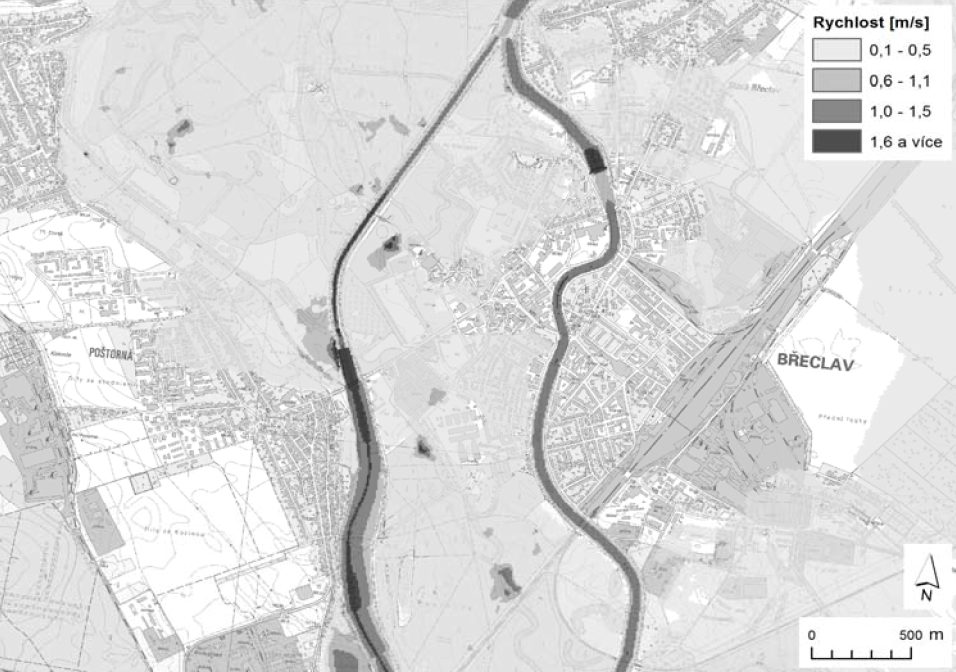

Povodňové nebezpečí je vyjádřeno tzv. charakteristikami průběhu povodně pro zvolené scénáře povodňového nebezpečí. Jedná se o rozsahy rozlivů, hloubky zaplavení a rychlosti proudění vody. Podstatou vyjádření povodňového nebezpečí je určení prostorového rozdělení zmíněných charakteristik a jejich zpracování do podoby tzv. map povodňového nebezpečí pro jevy s dobou opakování 5, 20, 100 a 500 let.
Obr. 4 Příklad mapy rychlostí na základě výsledků 2D hydrodynamického modelu pro scénář Q100 (Břeclav)
V současné době je k dispozici více platforem programového vybavení, které umožňují efektivní hydraulické modelování či prostorové analýzy. Výsledné datové sady mají různý formát i přesnost a metodika nabízí odpovídající formy vizualizace výstupů (obr. 3, 4).

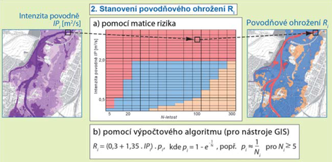

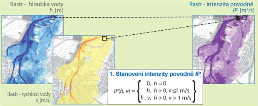

Obr. 5 Stanovení intenzity povodně IPi
  • Kvantifikace povodňového nebezpečí – výpočet intenzity povodně (obr. 5);
  • Stanovení povodňového ohrožení pomocí matice rizika;
  • Určení ploch s nepřijatelným rizikem.
Vstupními daty jsou výsledky hydraulického modelování: hloubka vody a rychlost proudění pro scénáře s dobou opakováni 5, 20, 100 a 500 let.

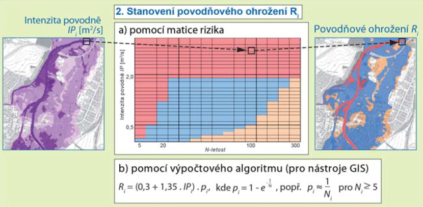

Obr. 6 Stanovení povodňového ohrožení Ri
Nově zaváděnou veličinou je intenzita povodně (IP), která představuje měřítko ničivosti povodně a je definována jako funkce hloubky vody h [m] a rychlosti vody v [m/s]. Výpočet IP je třeba provést pro všechny sledované scénáře povodňového nebezpečí (standardně pro dobu opakování 5, 20, 100 a 500 let). Výsledkem výpočtů jsou rastrová data, ve kterých každá buňka rastru obsahuje údaj o intenzitě povodně IP pro jednotlivé povodňové scénáře.
Povodňové ohrožení Ri se pro i-tý povodňový scénář odpovídající kulminačnímu průtoku s dobou opakování Ni let s pravděpodobností překročení pi je možné stanovit dvěma způsoby: a) klasifikací pomocí matice rizika; b) pomocí výpočtového algoritmu (obr. 6).
V dalším kroku se provádí vyhodnocení maximální hodnoty ohrožení R pro jednotlivé dílčí ohrožení Ri odpovídající i-tým scénářům nebezpečí (průchodu N-letého kulminačního průtoku) dle vztahu

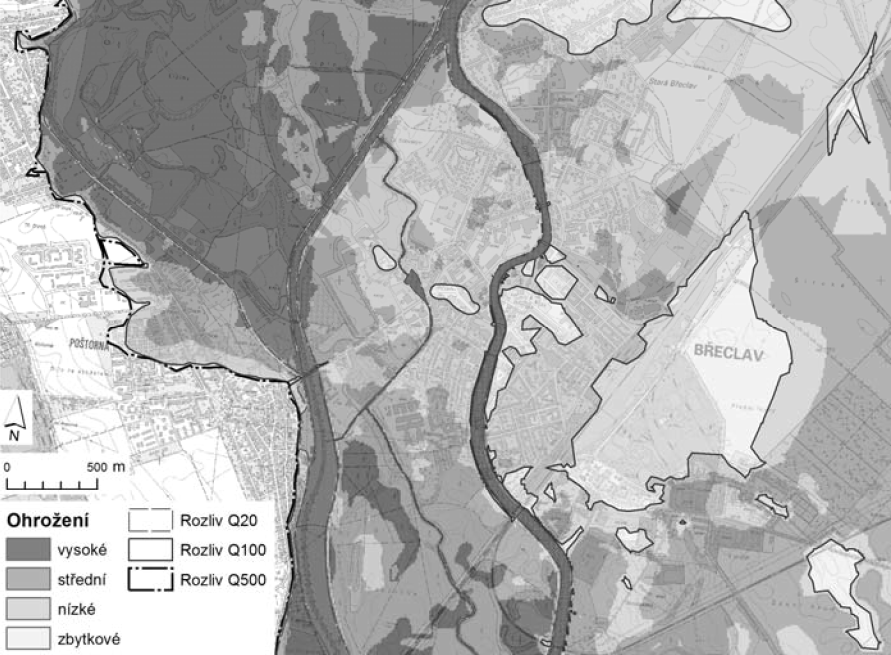

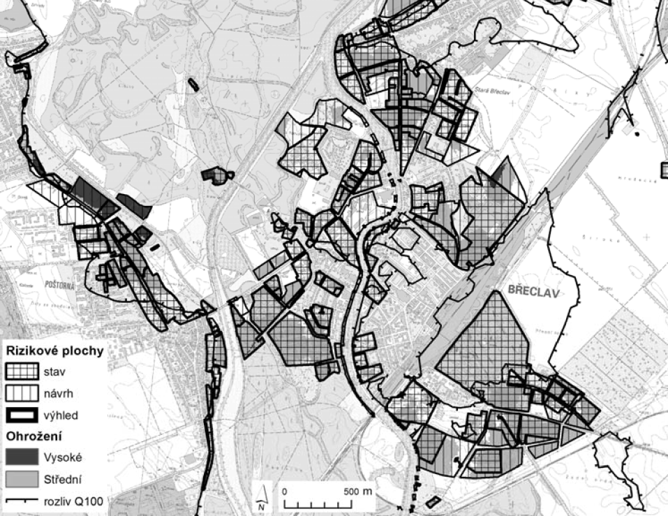

Obr. 7 Příklad mapy ohrožení s vyznačením hranic rozlivů (Břeclav)
Výsledkem je jedna rastrová vrstva obsahující maximální hodnoty ohrožení R ve studovaném území. Výsledné maximální hodnoty ohrožení se zobrazují pomocí barevné škály do mapy ohrožení (obr. 7). Záplavové území je tak rozčleněno z hlediska povodňového ohrožení.
Toto členění umožňuje posouzení vhodnosti stávajícího nebo budoucího funkčního využití ploch a doporučení na omezení případných aktivit na plochách v záplavovém území s vyšší mírou ohrožení.
Finální povodňové riziko se stanovuje průnikem informací o povodňovém ohrožení a zranitelnosti území. Jak uvádí tab. 2 jsou pro jednotlivé kategorie zranitelnosti území (způsobu užívání) v metodice stanoveny míry přijatelného rizika.
Výsledné mapy povodňového rizika zobrazují plochy jednotlivých kategorií využití území, u kterých je překročena míra tohoto přijatelného rizika (obr. 8). Uvnitř každé takové plochy jsou vyznačeny dosažené hodnoty ohrožení v barevné škále odpovídající tab. 2. Takto identifikovaná území představují exponované plochy při povodňovém nebezpečí odpovídající jejich vysoké zranitelnosti. U těchto ploch je nutné další podrobnější posouzení jejich „rizikovosti“ z hlediska zvládání rizika což představuje snížení rizika na přijatelnou míru.
Obr. 8 Příklad mapy rizik (Břeclav)

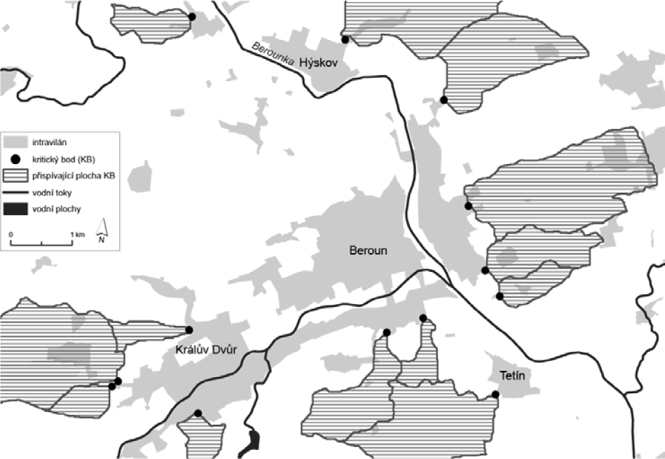

Z hydrologicky korektního digitálního modelu terénu (DMT) vytvořeného interpolační metodou na základě vrstevnic ZABAGED je odvozena tzv. mapa směrů odtoku. Na základě analýzy směrů odtoku se následně provede pomocí hydrologického nástroje ArcGIS (funkce flow accumulation) generování akumulace odtoku a následné odvození hydrografické mikrosítě drah soustředěného povrchového odtoku (DSO) v závislosti na velikosti přispívající plochy.
V místech, kde vygenerované linie drah soustředěného odtoku vnikají do zastavěné části obcí, jsou stanoveny tzv. kritické body (KB). Kritický bod je určen průsečíkem dané hranice zastavěného území obce (intravilánu) s linií dráhy soustředného odtoku s velikostí přispívající plochy ≥ 0,3 km2. Z hlediska plošného rozsahu příčinného jevu přívalových srážek a primárně lokálních důsledků následných povodní se dále uvažují ty kritické body, jejichž přispívající plocha nepřesáhne velikost rozlohy 10 km2.
K identifikovaným KB jsou v prostředí ArcGIS na základě DMT s využitím hydrologických nástrojů ArcGIS (nadstavba ArcHydro) generovány polygony sběrných ploch – rozvodnice.
Charakteristikami KB jsou klíčové atributy. Zvoleny byly základní fyzicko-geografické charakteristiky sběrných ploch KB. Vedle výměry jsou s využitím zonální statistiky posuzovány sklonitostní poměry, kdy pro jednotlivé sběrné plochy KB je stanoven průměrný sklon. Faktorem s významným vlivem na možné dopady povodní z přívalových srážek je způsob využití území. K jeho určení lze s dostatečnou přesností použít databázi krajinného pokryvu CORINE land cover, na základě které byl určen pro každou přispívající (sběrnou) plochu procentické zastoupení orné půdy.
Z podrobných analýz vyplynulo, že rozhodující pro identifikaci problematických lokalit ve vztahu k přívalovým srážkám jsou následující charakteristiky. K výběru pak kritických lokalit (kritické body) byla doporučena kombinovaná kritéria:
  • velikost přispívající plochy 0,3–10,0 km2,
  • průměrný sklon přispívající plochy ≥ 3,5 %,
  • podíl plochy orné půdy v povodí ≥ 40 %.
Na základě šetření na modelových povodích, kde byly zjištěny škody i z ploch povodí se zastoupením orné půdy nižším než 40 %, případně ploch zcela zalesněných, byl výběr provedený podle kritérií K1 až K3 rozšířen o kritické body s velikostí přispívající plochy od 1 km2 výše a současně s průměrným sklonem od 5 % výše.
Vedle uvedených kritérií byl uvažován další tzv. ukazatel kritických podmínek vzniku negativních projevů povodní z přívalových srážek vyjadřující pro konkrétní přispívající plochy kombinace fyzicko-geografických podmínek, způsobů využití území, regionálních rozdílů krajinného pokryvu a potenciálního výskytu srážek extrémních hodnot (ve vazbě na synoptické podmínky).

Obr. 9 Identifikace kritických bodů (KB) s vymezenými přispívajícími plochami
V rámci České republiky bylo identifikováno podle uvedených kriterií celkem 9 261 kritických bodů. Grafické výstupy plošné lokalizace KB se specifikací na jednotku obce a KÚ jsou připraveny k využití generovaných výsledků zejména pro potřeby obecních úřadů potenciálně dotčených obcí. Využití výsledků se očekává pro účely návrhů úprav systémů protipovodňové ochrany ve vazbě na zpracování územně plánovacích dokumentací. Připravené údaje agregované po správních celcích velikosti okresů mohou být také využity pozemkovými úřady pro potřebu zpřesnění procesu pozemkových úprav.
