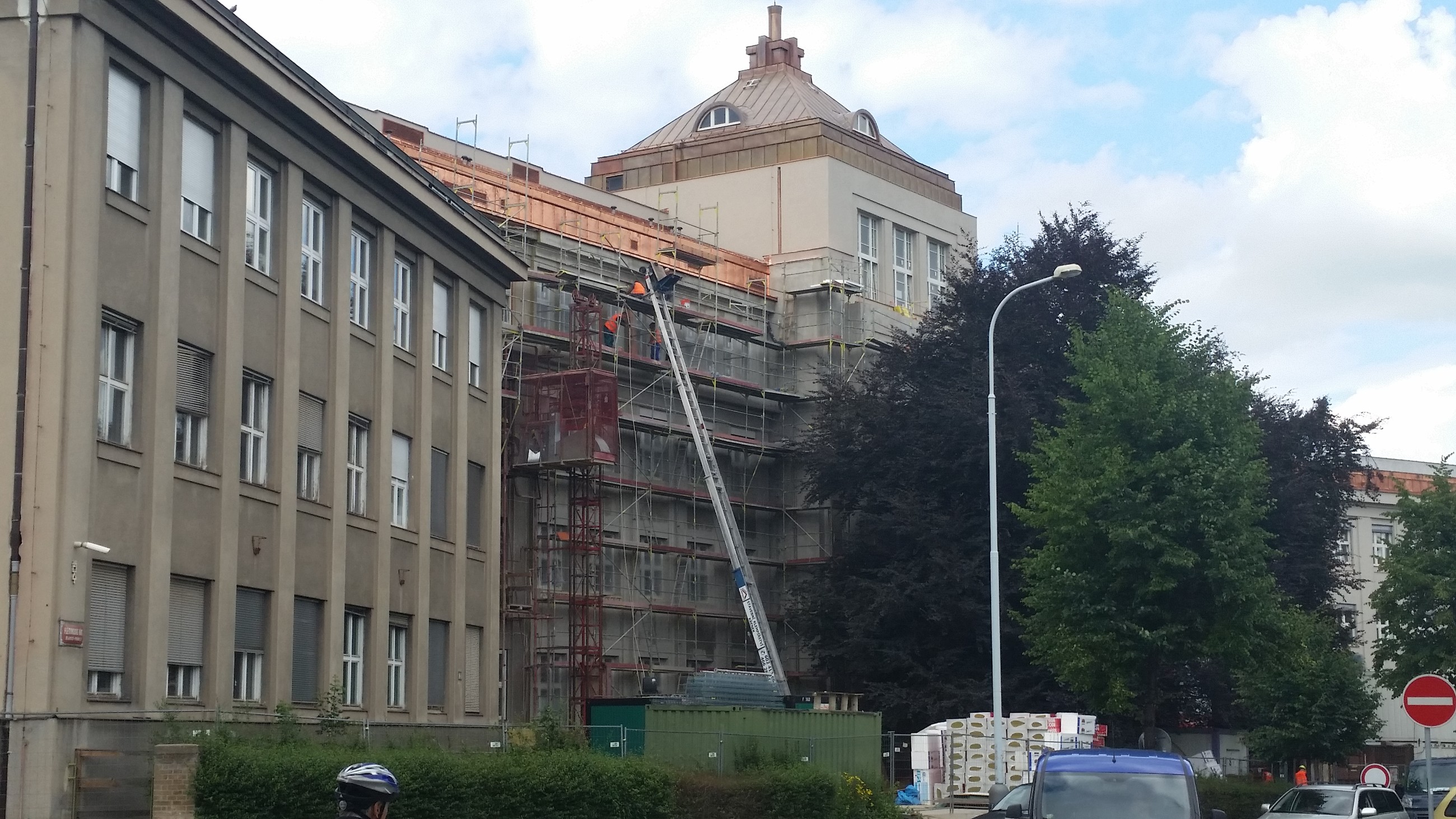

Dotace na zateplení se celkově zvýšila až na 60 % způsobilých nákladů. Do renovací lze nově zahrnout i osvětlení, akustiku nebo vnější žaluzie. Dotace jsou pro veřejné budovy města, obce a kraje, jejich příspěvkové organizace a další veřejné subjekty, organizační složky státu, příspěvkové organizace a veřejné výzkumné instituce.
