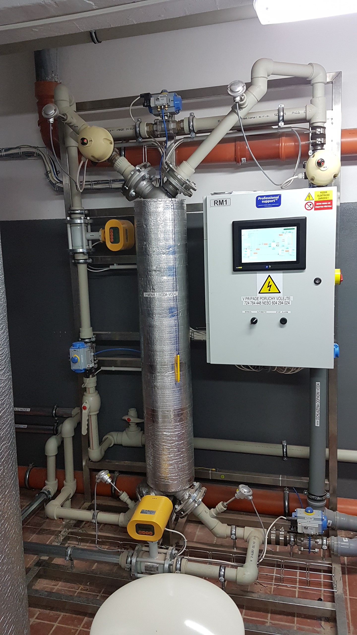

Energetická účinnost velkokapacitních prádelen se posuzuje podle parametru spotřeby tepelné energie na kilogram zpracovaného prádla. Prádelna ve věznici Valdice měla před rekonstrukcí spotřebu přibližně 6,5 kWh zemního plynu na jeden kilogram prádla. Plánovaná spotřeba zemního plynu po rekonstrukci je méně než 2 kWh zemního plynu na jeden kilogram zpracovaného prádla. Jedná se tedy o úsporu ve výši cca 70 % původní spotřeby zemního plynu. Při zpracování 600 tun prádla za rok se jedná o obrovskou finanční úsporu (více než 2 mil. Kč/rok) i úsporu emisí (úspora emisí CO2 více než 540 tun/rok).
Hlavními technickými řešeními vedoucími k této obrovské úspoře jsou:
  1. Využití energie horké odpadní vody z praní. Horká voda se chladí z 50 až 70 °C na cca 25 °C. Tato energie se využívá pro ohřev čisté technologické vody použité v prádelně.
  2. Využití energie horké odpadní vzdušiny (plynu a páry) ze žehlicích linek. Odpadní vzdušina se chladí z 80 až 120 °C na cca 30 °C. Tato energie se využívá pro ohřev TUV v součinnosti s plynovým tepelným čerpadlem.
  3. Rekonstrukce vnitřních parních a kondenzátních rozvodů včetně využití energie odpadní nízkotlaké páry.
  4. Přesunutí parní kotelny do objektu prádelny (původně byla vzdálená více než 300 metrů). Moderní parní kotel s vysokou účinností.
První tři opatření byla realizována na klíč naší společností. Naše práce postupují i navzdory přísným bezpečnostním opatřením rychleji než smluvní harmonogram. Již koncem května proběhla tlaková zkouška vnitřních parních a kondenzátních rozvodů. Na našich webových stránkách www.profsupport.cz můžete najít informace o dalších podobných projektech a možnostech úspory energií a vody v prádelnách.
Řídicí systém využití energie odpadní vody a odpadní vzdušiny. Čistá technologická voda se ohřívá z 9,3 °C na 57 °C pouze pomocí energie těchto odpadních proudů.
