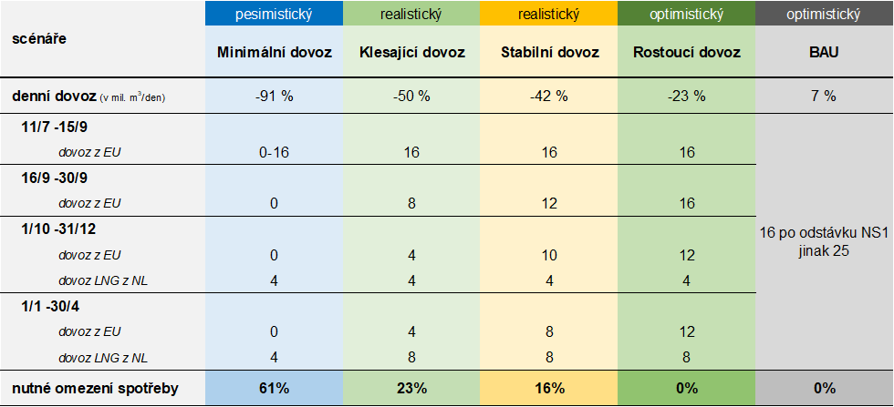

Odborníci z EGÚ Brno modelovali pět různých scénářů vývoje. Scénáře se liší především množstvím dovezeného plynu (čistý dovoz, od nějž je odečten vývoz plynu na Slovensko či do Německa a Polska) a jeho vývoj v různých obdobích roku. Pouze jeden scénář pracuje s dovozem, který zahrnuje provoz NS1 a dodávky do ČR jsou konstantní na úrovni průměru roku 2022 (s výjimkou aktuální odstávky plynovodu). Všechny ostatní scénáře se soustředí na dodávky z jiných než ruských zdrojů pomocí plynovodu NS1 (případný dovoz ruského plynu ze Slovenska není a priori vyloučen).
Varianty zohledňují možnosti dovozu plynu do Německa a ČR po odstavení NS1 (zatím stavy z 11.–17. července 2022). Do ČR nadále proudí plyn z Německa v objemech dosahujících přibližně 60–90 % průměru letošního roku. Jedná se o plyn, který do Německa dodávají přepravci z Norska, Nizozemska a Belgie. Zejména navýšení importu z posledně dvou jmenovaných zemí pomáhá Německu a ČR dočasně se obejít bez ruského plynu.
„Naše scénáře předpokládají, že tento dovoz bude pokračovat i v průběhu následujících dnů, týdnů či měsíců. Vedle těchto nekonkrétních dovozů pracujeme také s dovozem plynu přímo z Nizozemska, kde budou zprovozněny dva plovoucí regazifikační LNG terminály. ČEZ zde má rezervovanou kapacitu na přibližně 3 miliardy metrů krychlových ročního odběru. Ačkoli ještě není znám dodavatel LNG, který by rezervovanou kapacitu využil, scénáře pracují s tím, že se společnosti ČEZ do 1. října podaří dodávky zajistit. Kapacita terminálu ale nebude dostupná od 1. října v plné výši. Důvodem je pozdější instalace jedné ze dvou regazifikačních lodí. Očekáváme její zapojení k 1. lednu 2023,“ vysvětlil Michal Kocůrek, řídící konzultant EGÚ Brno.
Tabulka 1: Varianty vývoje zásobování ČR plynem
Výpočty EGÚ Brno zohledňují také skutečnost, že by se mělo v průběhu roku měnit i množství plynu nakoupeného na evropském trhu. Počítají s postupně narůstajícím nedostatkem plynu na evropském trhu, a tudíž i s omezenými možnostmi udržet úroveň dovozu na úrovni letních hodnot. První pokles by podle nich nastal v polovině září. Další by se objevil od října. Poté by se již množství plynu nakoupeného na evropském trhu (bez LNG dodávek společnosti ČEZ) udrželo na stabilní úrovni až do konce dubna 2023.

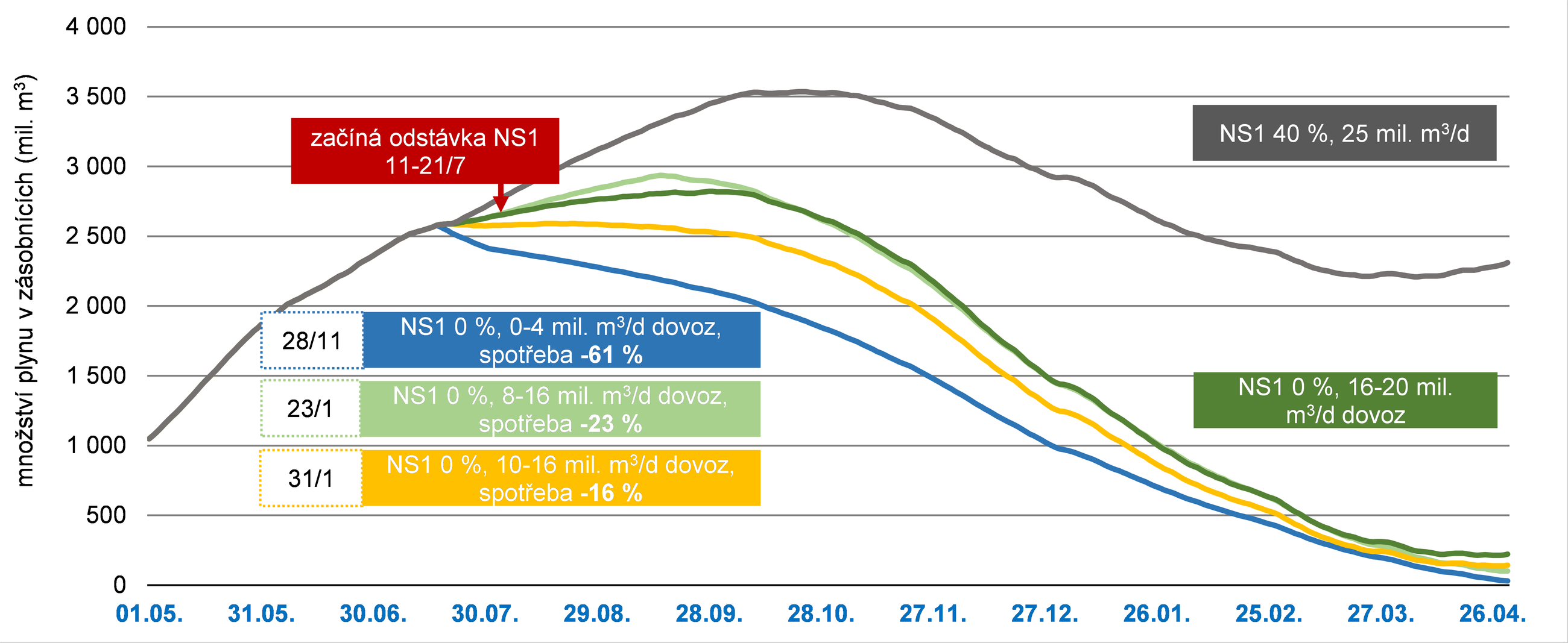

„Výsledkem našeho modelování je hodnota nutného snížení spotřeby plynu pro topnou sezonu 2022/2023. Dva scénáře se obejdou kompletně bez snížení. Jedná se o Business-as-usual scénář, který umožňuje dodávky přes NS1 na úrovni minimálně 40 % jeho kapacity. Druhým je optimistický scénář Rostoucí dovoz, který předjímá postupný nárůst dovozu plynu z 16 milionů metrů krychlových denně na 20 milionů. Zbylé tři se potýkají s nutnou redukcí spotřeby. Optimistický scénář Stabilní dovoz (10–16 milionů metrů krychlových denně) musí snížit spotřebu o 16 % oproti sezoně 2021/2022. Realistický scénář Klesající dovoz (8–16 milionů metrů krychlových denně) snižuje spotřebu o 23 %. Konečně pesimistický scénář Minimální dovoz (0–4 miliony metrů krychlových denně) vyžaduje snížení spotřeby o 61 %, aby dodávky zemního plynu vydržely na celou nadcházející topnou sezonu,“ uvedl M. Macenauer.
Graf 1: Vývoj naplnění zásobníků plynu podle scénářů EGÚ Brno
Pokud by ke snížení spotřeby nedošlo vůbec, možnost těžby ze zásobníků by se zastavila nejdříve v případě scénáře Minimální dovoz (28. listopadu). V následujícím období by došlo k razantnímu omezení dodávek drtivé většině odběratelů. Scénář Klesající dovoz by umožnil těžit ze zásobníků až do 22. ledna a scénář Stabilní dovoz ještě o týden déle. I zde by následovalo omezení dodávek, ne však tak razantní jako v předchozím případě. Je pravděpodobné, že odběry domácností by se díky vyššímu očekávánému dovozu redukovaly minimálně. I v případě scénáře Rostoucí dovoz je však vhodné aplikovat určitou míru úspor, aby nedošlo k tak výraznému vytěžení zásobníků, které bude potřeba opět naplnit v následující sezoně. Výpočty zohledňují proměnlivé možnosti těžby ze zásobníků, neřeší však potrubní distribuci po území ČR. Chod potrubní části soustavy by se musel výrazně změnit a je nutné stanovit, za jakých okolností by byl možný.
