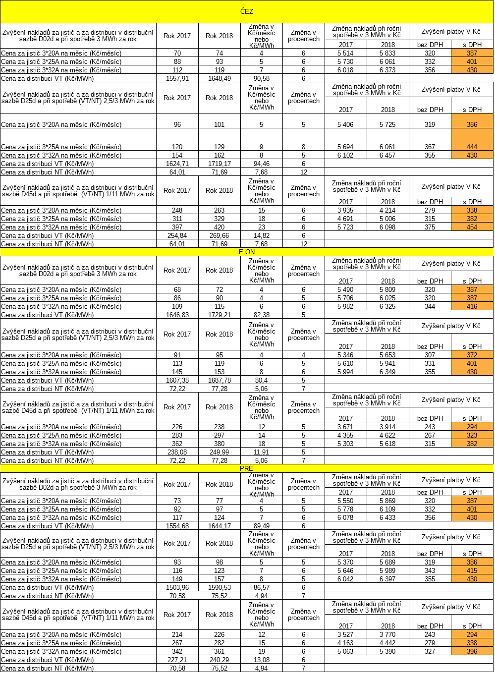

Nové cenové rozhodnutí nepřineslo nic neočekávaného, regulované ceny týkající se dodávky elektřiny a plynu se zvýšily o inflaci. Ostatní regulované ceny se změnily minimálně. Podle tabulky se zvýšení ceny rovnoměrně rozložilo do zvýšení stálého platu za jistič, což reprezentuje stálé náklady a za odebraný proud či plyn patřící do variabilních nákladů. Není zde patrná snaha upřednostňovat růst fixních nákladů před variabilními, tedy dle rozhodnutí budou zákazníci s vyšší spotřebou platit více než ti, kdo spoří.
Radní ERÚ pro rezort elektroenergetiky a kontrol nárůst regulovaných cen obhajoval v televizním pořadu Otázky Václava Moravce následujícím způsobem: „Při výpočtu růstu nákladů ovlivňující regulované ceny jsem vycházeli z toho, že se zvyšuje cena silové elektřiny, což přináší nárůst nákladů na krytí ztrát v přenosové soustavě. Máme rovněž za úkol zvyšovat energetickou bezpečnost a energetickou kvalitu, náklady s tím spojené dosahují částky 18,8 mld. korun. Na druhou stranu průměrná spotřeba elektřiny domácností klesá, ještě nedávno jsme počítali s průměrnou roční spotřebou 3,5 MWh, dnes počítáme se spotřebou domácností ve výši 2,2 až 2,5 MWh za rok.“
Regulované ceny elektřiny pro příští rok v průměru klesnou pro zákazníky připojené na hladinách vysokého a velmi vysokého napětí, mírně naopak vzrostou pro domácnosti a malé podnikatele. Snížení průměrných regulovaných cen pro hladinu velmi vysokého a vysokého napětí vychází především z poklesu složky na podporu elektřiny z obnovitelných zdrojů vztažené k  rezervovanému příkonu, což je dáno zejména vyšší cenou silové elektřiny. Na hladině nízkého napětí, kde zákazníci na rozdíl od hladin velmi vysokého a vysokého napětí hradí složku na podporu elektřiny obvykle podle odebraného množství elektřiny a částky určené zákonem, se tato změna příliš neprojeví.
Tab1: Jak se projeví zvýšení regulovaných cen na platbách za elektřinu

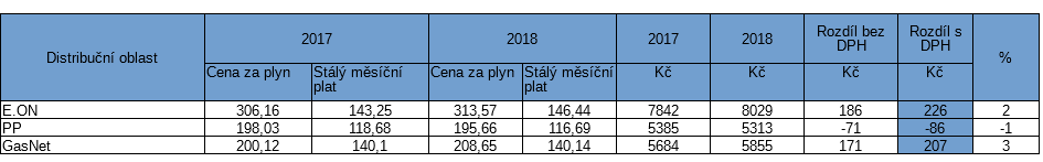

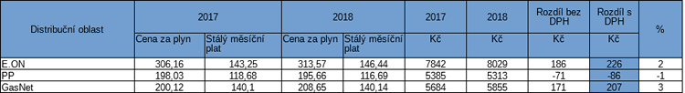

Srovnatelné s letošním rokem budou také regulované ceny plynu. Podle typu odběru a distribučního území budou stagnovat, nebo porostou v jednotkách procent. Poměr změny u maloodběratelů a velkoodběratelů bude opačný, než je tomu u elektřiny, menší nárůst čeká domácnosti. Průměrně regulované ceny porostou o 2,8 %, jejich dopad do výsledných cen plynu je ale díky nižšímu podílu regulované složky nižší než u elektřiny.
„Do regulovaných cen v plynárenství se promítají zejména platby za přepravu a za distribuci. Zatímco ceny za přepravu podstatně klesají, působí proti tomu rostoucí náklady na distribuci. U té působí negativně dva faktory. Jednak jsou to nadprůměrně teplé zimy vposledních letech, potom také obecný pokles spotřeby plynu, který tlačí na růst jednotkových nákladů," říká Vladimír Outrata, předseda Rady ERÚ a radní rezortu plynárenství.
Tab2: Jak se projeví zvýšení regulovaných cen na platbách za plyn
Součástí tohoto článku je porovnání růstu hlavních nákladů v nejpoužívanějších způsobech využití elektřiny a při průměrné spotřebě plynu. Tabulka ukazuje zvýšení nákladů pro domácnosti v příštím roce za předpokladu, že se neregulované ceny nezmění.

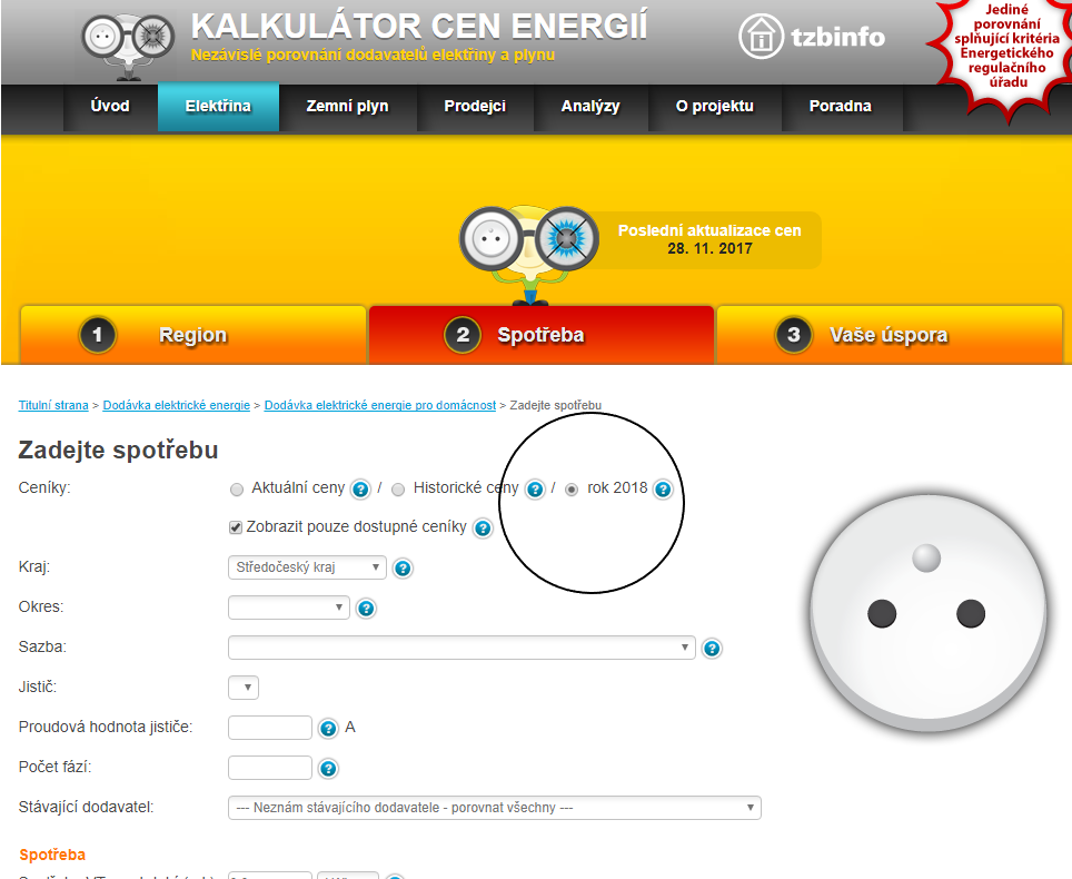

Kalkulátor cen energií TZB-info již obsahuje nové, regulované ceny pro rok 2018 a zájemci si snadno mohou spočítat změnu nákladů v roce 2018 na elektřinu a plyn.
Obr1: V kalkulátoru cen energií TZB-info je nově počítáno s regulovanými cenami pro rok 2018
