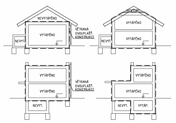

2. Započtení ploch a objemů
Ke stanovení ploch konstrukcí se užívají vnější rozměry. Systémová hranice budovy se uvažuje v souladu s ČSN EN ISO 13790 [5] jako hranice vytápěného prostoru. U dvouplášťových větraných konstrukcí se za vnější hranu konstrukce považuje vnější povrch vnitřního pláště podle obr. 1. Hranice je vedena pod podlahou na terénu resp. na spodní hraně stropu suterénu, což je v souladu s novým zněním EN ISO 13370 (2007, v ČR dosud nezavedené). Tento přístup je více na straně bezpečnosti a je užíván i v [10].
Obr. 1 Schéma umístění systémové hranice budovy
