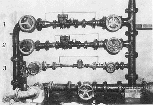

V tomto rozboru se nebudeme dále zabývat měřením TUV v zúčtovací jednotce při ústřední přípravě TUV. Měření je bezproblémové a provádí se měřením SV na přívodu do ohřívačů vody. Je pouze otázkou, zda-li vodoměr bude podružný tj. v majetku vlastníka budovy (provozovatele zúčtovací jednotky), který jej bude odečítat, nebo hlavní tj. fakturační, který bude majetkem vodárny, bude vodárnou odečítán a bude mít samostatnou evidenční kartu. Hlavní vodoměr je méně častým řešením, ale u velkých budov je to řešení výhodné. Majiteli objektu odpadá starost s prováděním výměny velkého vodoměru a s jeho cejchováním. Příklad provedení je na obr.1.
Obr. 1 - Pohled na fakturační (hlavní) vodoměry velké ubytovací budovy
1 - vodoměr je pro všechnu SV
2 - vodoměr je pro všechnu TUV (přívod SV k teplovodním zásobníkům)
3 - vodoměr (nevýznamný vodoměr se zvláštním účelem)
Potrubí při zemi je předepsané ožární potrubí podle nařízení hasičského záchranného sboru
