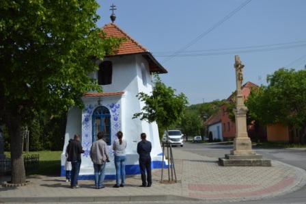

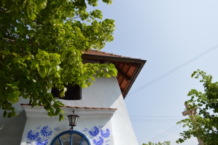

Součástí konference byla také exkurze do domů. Který dům na vás nejvíce zapůsobil?
Exkurze byla složena z historických, památkově chráněných objektů a z novostaveb rodinných domů využívajících vysoký podíl stavební hlíny. U původních historických staveb byla diskutována údržba, možnosti oprav, způsob současného využití i požadavky NPÚ. Působivý byl kontrast mezi hliněnými stavbami lidové architektury fungujícími více než 200 let (Hrubá Vrbka, Velká nad Veličkou) a novostavbou technologicky vyspělého rodinného domu v Klentnici nazvaného Opido Pálava. Stavba i způsob využití moderních technologií uvnitř tohoto rodinného domu má ukázat současné možnosti domů postavených z přírodních materiálů. Velký důraz je zde kladen na zachování běžného rodinného provozu při splnění požadavků na soběstačnost a zdravé a vyrovnané vnitřní i vnější prostředí.
