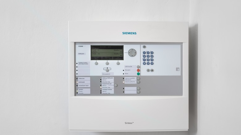

Elektrická požární signalizace Sinteso, kterou Siemens v domově nainstaloval, je tvořena zhruba stovkou automatických a manuálních hlásičů požáru, převážně typu SWING. Ty mají jednu unikátní vlastnost – dokážou si mezi sebou předávat signál bezdrátově a na relativně velkou vzdálenost. Oproti klasickým bezdrátovým systémům je dosah těchto hlásičů až trojnásobný. Vzhledem k členitosti celého objektu se tato vlastnost ukázala být velmi důležitou. Rádiový signál je tak zajištěn ve všech prostorech domova, i tam, kam musí pronikat přes několik zdí, stojících mezi bránou a hlásiči.

Pro seniory a osoby se sníženou orientační schopností představuje oheň velké nebezpečí. Riziko často nerozpoznají včas nebo vůbec a poté již nemusejí mít dostatek času na evakuaci. Akustická signalizace nebezpečí je proto v Krabčicích těmto okolnostem přizpůsobena tím, že jednotlivé signalizační body jsou adresovatelné a umístěné na stejné lince jako komunikační brány. Adresovatelná zařízení lze díky obrovským programovacím možnostem ústředen tohoto systému ovládat kaskádovitě a v případě nebezpečí je tak možné postupně varovat odlišnými signály osoby, kterým hrozí bezprostřední nebezpečí, a ostatní skupiny lidí, jimž bezprostřední nebezpečí nehrozí. Tímto způsobem lze účinně zabránit nekoordinovanému hromadnému útěku a panice při zahlcení únikových cest. „Akustické signály mohou mít podobu různých výstražných tónů, jako je tomu v tomto případě, nebo lze ve členitějších objektech doplnit signalizaci o řečové zprávy, které poskytnou srozumitelné hlasové pokyny, rovněž v několika úrovních,“ vysvětluje akustická specifika instalace Michal Roubíček.

Další z předností elektrické požární signalizace Sinteso je, že umožňuje měnit citlivost podle aktuálního provozního režimu. Zatímco ve dne tedy může být citlivost hlásičů nastavena standardně, tedy tak, že se počítá spíše s drobnějšími incidenty, jako jsou například výskyt páry v kuchyňce při přípravě jídla, v nočním režimu se systém automaticky přepíná na vyšší citlivost. Ta zaručuje včasnější varování v případě ohrožení, a umožňuje tudíž i rychlejší reakci a případně i evakuaci. Důležitost a přínos tohoto požárního systému Siemens oceňuje i Aleš Gabrysz, ředitel domova v Krabčicích: „Instalovaný systém významně zvyšuje bezpečnost provozu služby. Protipožárními zabezpečovacími systémy se musíme zabývat, neboť tvoříme domov. Ač tento domov musí splňovat mnoho institucionálních prvků, primárně je to domov s fotografiemi na stěnách, lampičkou u křesla, s televizí, teplometem nebo rychlovarnou konvicí. To vše může být rizikem, a proto tichý a téměř neviditelný systém požární signalizace zajišťuje ochranu před fatálními důsledky.
