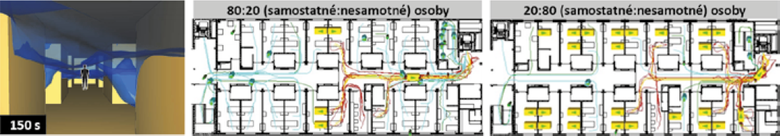

V rámci analýzy evakuace byla modelována celá řada kombinací těchto parametrů. Jako názorná ukázka je příklad viz Obr. 3, kde jsou vyobrazeny stavy evakuace v čase 150 s pro varianty kombinace pacientů na lůžku (neschopných samostatného pohybu) a pacientů schopných samostatného pohybu bez nebo s kompenzační pomůckou – 80:20 a 20:80. V případě modelu evakuace je tu = 10,02 s (varianta 80:20), resp. 3,8 s (varianta 80:20), pro hladinu spolehlivosti P95. Propojením výstupů modelu evakuace a modelu požáru je možné stanovit vývoj a míru zakouření v průběhu času a vliv na zbývající osoby v těchto prostorách.
Obr. 3 Vývoj zakouření (vlevo) a evakuace osob, 150 s – pro poměr samostatných a nesamostatných pacientů – 80:20 (ve středu) a 20:80 (vpravo)

V případě takto specifického provozu, jako je například lůžkové oddělní, místo, kde se může vyskytovat velký počet osob neschopných samostatného pohybu, je například velmi důležité detailně tento evakuační proces naplánovat, nejen z pohledu nutné asistence při samotné evakuaci, ale již v provozní fázi při rozmisťování pacientů po oddělení. Samotný výsledek vývoje požáru, toxicity a zakouření v čase je názornou představou nejen pro samotný návrh, ale také plánování případné evakuace, výcvik personálu a pro plánování zásahu IZS. Velkou výhodou numerických modelů je možnost opakovaného ověřování velkého množství variant a vstupních scénářů, díky kterým je možné docílit optimalizovaného řešení, jak z pohledu materiálového řešení, odstranění kritických míst, rozmístění osob po oddělení a naplánování zásahu.
V rámci numerického modelování lze do modelu zanést celou řadu požárních scénářů a jejich charakteristik, na které je následně na základě výsledků možné reagovat změnou návrhu. Zmírňované charakteristiky odrážejí reálné situace, které mohou nastat – např. při požáru lůžkového oddělení, pro požár lze specifikovat konkrétní hořlavé látky, které se zde vyskytují a jejich množství. Dále pak i rozmístění pacientů v rámci oddělení, jejich procentuální rozdělení dle mobility a počet asistenčních pracovníků, dělení objektu do požárních úseků, umístění CHÚC a evakuačních výtahů v rámci podlaží, ale také například rozšíření požáru v rámci oddělení, v důsledku kterého dojde k odříznutí jedné z evakuačních cest. Přinášejí odpovědi a informace nad rámec běžného normového posouzení a jejich sestavení vychází z inženýrské zkušenosti samotného tvůrce modelu.
