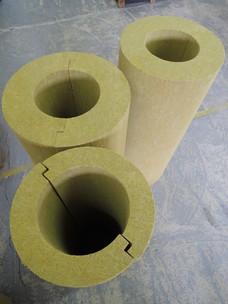

Z architektonických nebo statických důvodů jsou mnohdy voleny ocelové sloupy kruhového průřezu. Při požadavku na zachování kruhového profilu i po provedení protipožárníochrany, je možné s výhodou využít izolačních pouzder ISOVER FireProtect®CHS (CircularHollowSection). Těmito pouzdry je možné docílit požární odolnosti až R 180 pro všechny ocelové sloupy (poměr Ap/V až do 716 m-1). Protipožární izolační pouzdra lze na sloupech dodatečně upravovat armovanými fasádními omítkami shodně, jako běžné zateplovací desky na fasádách. Dodatečně natahovanou fasádní omítku do rastru ze skelné armovací sítě (perlinky) lze zajistit i dlouhodobou odolnost lepeného obkladu ve venkovním prostředí.
Výhody:
  • Zajištění požadované požární odolnosti
  • Estetičnost – je zachován kruhový profil ocelového sloupu
  • Kvalitní obklad z kamenné vlny s vysokou životností
  • Suchý proces bez nutnosti lepení
  • Rychlá montáž s využitím standardních uchycovacích prostředků – přivařovacích trnů a/nebo vrutů Fire Screw
  • Ocelový sloup není nutné zbavovat nečistot a prachu
