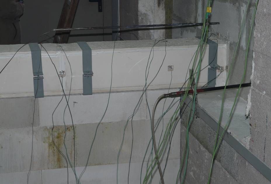

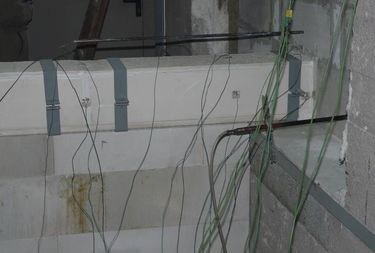

Příprava kanálu ke zkoušce probíhala ve zkušebně týden před vlastní zkouškou z důvodu nutného kondicionování vzorku ve zkušební místnosti a peci. Kanál byl zkoušen v horizontálním směru na zatížení ohněm vně kanálu.

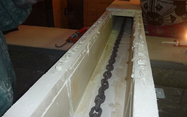

Kanál byl instalován na podpůrnou zídku z pórobetonových tvárnic. Jelikož se kanál zkouší zatížený normovým zatížením, které musí odpovídat zatížení v praxi, byl do něj vložen ocelový řetěz, jež toto zatížení spolehlivě simuloval (obr. 1).
Délka zkoušeného kanálu činila 6 metrů, přičemž 4 m byly umístěny v peci a 2 m mimo pec. Zkušební sestava musí dle normy obsahovat nejméně jeden spoj uvnitř pece, což v našem případě vzhledem k metrovým segmentům celé sestavy, navíc rozděleným na kanál a víko, nebylo těžké splnit. Všechny spoje a mezery byly tmeleny elastickým protipožárním tmelem Hilti CP 601S. Pro dokonalé utěsnění víka s kanálem byly navíc použity ocelové spony (2 kusy na metr kanálu), které po obvodu kanál s víkem obepínaly.
Prostup kanálu přední stěnou pece, která má tloušťku 100 mm byl vyřešen pomocí postupu firmy Hilti ČR pro VZT potrubí. Samotný kanál je v místě prostupu obložen pásy minerální izolace tloušťky 25 mm a šířky 80 mm, zbylý prostor (z každé strany přibližně 10 mm) je pak zatmelen elastickým tmelem.
Na stěny kanálu a také na přední vstup byly umístěny termočlánky pro sledování teploty pro hodnocení izolačních schopností kanálu při jeho vystavení požáru.

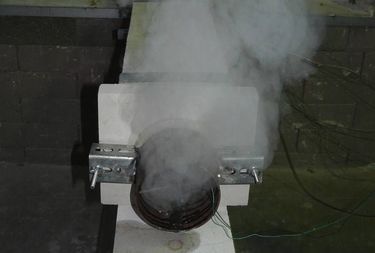

Brzy po zahájení zkoušky začala ze vstupu kanálu unikat pára jako důsledek uvolňování vody z materiálu. Je-li sádra, resp. její hydratovaná forma, vystavena teplotám nad 160 °C, uvolňují se z 10 kg materiálu až 2 litry vody ve formě vodní páry. Ve struktuře sádry jsou vázány molekuly vody, což vyplývá z jejího chemického složení CaSO4‧2H2O, kdy na každou molekulu síranu vápenatého připadají dvě molekuly vody. Důležitým aspektem také je, že při odbourávání vody z krystalové mříže sádrovce se spotřebuje velké množství tepelné energie. Díky tomu všemu mají materiály na bázi sádry výborné protipožární vlastnosti [2].

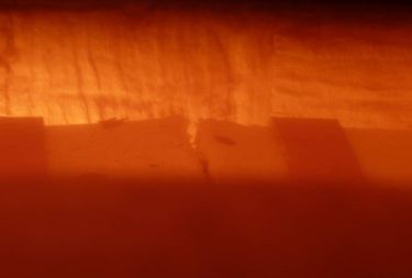

V průběhu zkoušky bylo možné sledovat kanál okénky ve stěnách pece. Bylo vidět, jak postupně dochází k popraskání tmelu a také k tvarovým, resp. objemovým změnám segmentů kanálu, které jsou viditelné na obrázku níže.
