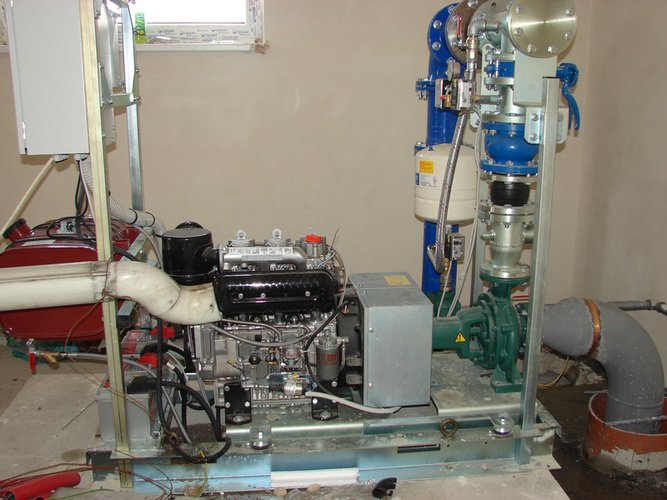

Stanice nesmí být spuštěna dříve, než je naplněna dieselovým palivem, motorovým olejem a chladicí kapalinou!
Přestože je dieselový motor spolehlivější než elektročerpadlo (pracuje i při výpadku elektrické energie), vyžaduje příslušná opatření, aby se zabránilo nadměrné hlučnosti, vibracím, kontaminaci výfukovými plyny, přehřátí, atd.
Odveďte výfukové plyny ven z čerpadlových prostor pomocí určeného potrubí, připojeného k tlumiči dodávanému společně s dieselovým motorem čerpadla.
Výfukové potrubí může být vedeno podél stropu nebo podlahy. Musí být chráněno proti nepříznivým povětrnostním podmínkám a vybaveno odvodem pro vyprázdnění kondenzátu.

Ventilace dieselového motoru
Pro optimální provoz musí být teplo vydávané motorem a výfukovým potrubím odvedeno ven z čerpadlových prostor a musí být zajištěn dostatečný průtok spalovacího vzduchu.
Ve většině případů není přirozená výměna vzduchu mezi vnitřním a venkovním prostředím vlivem rozdílu teplot dostačující, a musíte tedy:
  • zajistit přívod vzduchu přes otvor vhodně chráněný pevnou mřížkou,
  • použít ventilátor pro odsátí vzduchu z čerpadlových prostor.
V případě vodou chlazených motorů musí mít povrch vstupních a výstupních otvorů alespoň stejné rozměry jako povrch chladiče vody.
V případě vzduchem chlazených motorů musí být povrch těchto otvorů schopen vypustit množství vzduchu nejméně 50.000 litrů/min. (technické údaje pro největší vzduchem chlazené dieselové motory DAB PUMPS).

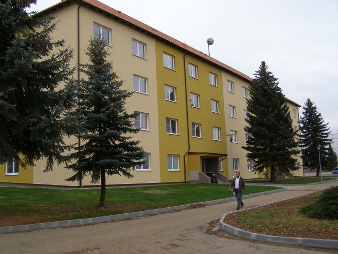

Rekonstrukce Areálu Ministerstva Vnitra, ATS Stanice DAB 3 KV
