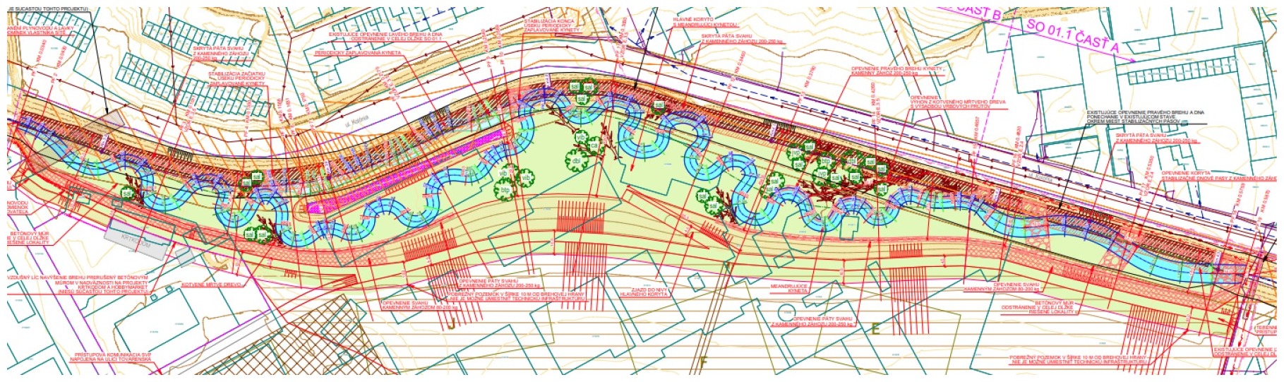

Na základe takýchto podmienok je v súčasnosti navrhovaná prírode blízka úprava vodného toku Teplica v meste Senica v úseku celého areálu bývalého Slovenského hodvábu (rkm 2,65–4,5). Vodný tok v tomto úseku je regulovaný. Z dôvodu výstavby bývalej firmy Slovenský hodváb Senica bol preložený a upravený do lichobežníkového profilu so šírkou v dne 5,0 m, sklonmi svahov 1:2 a opevnený betónovými panelmi. Kapacita upraveného úseku bola navrhovaná na 65,8 m3/s, čo zodpovedalo vtedajšiemu prietoku Q100. V súčasnosti SHMÚ udáva pre tento úsek prietok Q100 v hodnote 88,0 m3/s, čo predstavuje 37% nárast hodnoty Q100 oproti hodnote Q100 v minulosti realizovanej úprave. Vypracované mapy MPO a MPR tiež preukázali, že vybudovaná úprava pri súčasných prietokoch je nedostatočná a dochádza k zaplaveniu pôvodného inundačného územia vodného toku. Akákoľvek výstavba v tomto území bola podmienená prvoradou výstavbou protipovodňového opatrenia, ktoré zlepší morfologický stav vodného toku a umožní rekreačné a pobytové využitie jeho okolia.
Firma ŠINDLAR, s.r.o. vypracovala na podklade štúdie „Návrh úpravy a revitalizácie koryta a brehu Teplice v Senici (február 2022) vypracovanou firmami DHI SLOVAKIA, s.r.o. a ALCEDO RIVER CLINIC s.r.o. projekt úpravy vodného toku. V rámci tohoto projektu je spolupráca dvoch investorov Slovenský hodváb PLUS s.r.o. a IPEC s.r.o. a správcu, ktorý sa budú spolupodieľať na tvorbe a zrealizovaní protipovodňovej ochrany formou jeho revitalizácie. Úpravou bude obnovená prirodzená geomorfológia toku. Koryto bude preložené do novej trasy, kde v nive toku bude vytvorený nový meandrový pás koryta. Prietoková kapacita revitalizovaného koryta sa zvýši na súčasné povodňové prietoky Q100, čo zabezpečí ochranu pôvodného priemyselného areálu na ľavom brehu toku. V meandrujúcej kynete budú obnovené prirodzené plytké brodové úseky v prechode meandrových oblúkov striedané s hlbokými tôňami v konkávnych oblúkoch koryta. Pozdĺž toku sa vytvorí viacúčelový verejný priestor, ktorý se bude využívať na oddychové aj rekreačné aktivity v prírodnom prostredí. Prírode blízka úprava vodného toku bude prispievať aj k zlepšeniu ekologického stavu toku a zvýši sa jeho biodiverzita.

Koordinačná situácia z projektovej dokumentácie vypracovanou firmou ŠINDLAR, s.r.o. (júl 2023)
