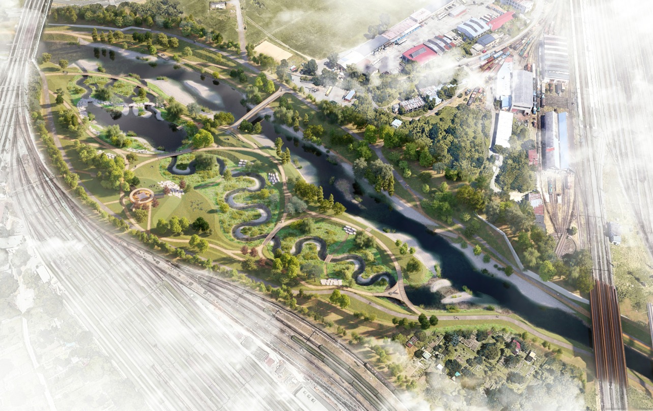

Cílem projektu je navržení přírodě blízkých protipovodňových opatření ve všech stupních PD až po výběr zhotovitele stavby včetně AD v povodňové soutokové oblasti řeky Svratky a Svitavy. Stavba je úzce provázaná s územně povoleným projektem „Přestavba železničního uzlu Brno“. Větší část opatření PPO je plánována na levém i pravém břehu řeky Svratky v úseku od viaduktu Uhelná/Poříčí až k železničnímu mostu přerovské trati. Úsek má délku cca 1,5 km. Zvětšení průtočného profilu řeky Svratky bude dosaženo odtěžením stávající břehové hrany pod ochranou kolmých nábřežních zdí. Budou tak vytvořeny jednak pochozí bermy s chodníky výškově umístěnými 30 cm nad hladinou Q30d a vyšší pojezdné bermy většinou navržené nad hladinou Q1. V prostoru nedokončené železniční polikliniky je projektováno výrazné odtěžení terénu a vytvoření povodňového parku, do kterého povede z protějšího levého břehu nová lávka pro pěší.
Odtěžením stávajícího pravého břehu a ploch včetně polikliniky vzniká nejen významný retenční prostor pro akumulaci zvýšených průtoků za povodní, ale zejména prostor pro revitalizaci koryta Svratky a rekreační využití území s možností přiblížení veřejnosti k hladině vody. Vtok do tohoto prostoru je řešen bočním přelivem zajišťujícím stálé dělení a odběr kolísajících průtoků odkazujícím na historické anastomózní větvení koryta Svratky v této lokalitě. Větvení přechází do nivní tůně, ze které již navazuje meandrující koryto vedoucí povodňovým parkem a zaústěné přes rozšířenou deltu mokřadní tůně zpátky do hlavního koryta Svratky. Prostor povodňového parku je rozdělen do několika výškových úrovní a uvažuje s přirozeným rozlivem zvýšených průtoků do obnovené nivy, která je od hlavního koryta řeky oddělena vyvýšeným ostrovem. Ostrov odklání nejsilnější proud povodňových průtoků do hlavního koryta a zajišťuje klidný průtok vod povodňovým parkem.
Původní lichoběžníkové koryto Svratky bude zpřírodněno a v rámci prostorových možností rozvolněno tak, aby v toku docházelo za nižších průtoků ke střídání hlubších míst – tůní s pomalým prouděním a proudnějšími a mělčími stabilizovanými brodovými úseky. Zároveň budou v konvexních obloucích vytvořeny částečně zaplavované štěrkové lavice zvyšující rozmanitost přírodního koryta.

Horní část úpravy řeky Svratky s povodňovým parkem, přístupovou lávkou a rozšířenými břehy koryta
