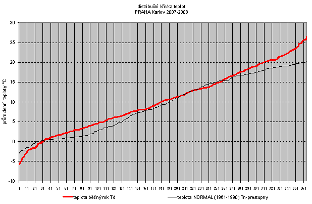

Rozložení teplot
Průběh teplot v jednotlivých měsících otopného období je významnou charakteristikou, avšak v řadě aplikací lze použít průběh denních teplot po dobu celého roku. Vhodným seřazením jednotlivých hodnot tak vznikne obdoba distribuční funkce. Lze ji s výhodou použít například k sestavení "teplárenského diagramu" pro odběr tepla, nebo je známa aplikace ve výpočtech tepelných čerpadel viz zde.
