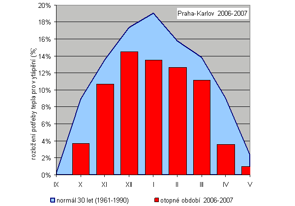

Potřeba tepla
Potřeba tepla a její rozložení v průběhu roku odvisí od počtu denostupňů. V následujícím grafu je rozložení pro posuzované období 2006/2007 porovnáno s dlouhodobým třicetiletým normálem.
Oproti dlouhodobému normálu (30ti let) je posuzované otopné období 2006-2007 o 29% méně náročné na vytápění. Lze tedy říci, že sledované zimní období výrazně vybočilo z normálu.
