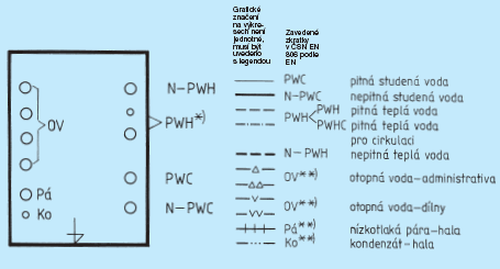

Překlad anglických označení je doslovný a je třeba jej dodržovat, pokud se v odborném textu nebo v projektové dokumentaci jedná o vodu pitnou (potable) a současně vodu nepitnou (non - potable) - obr. 1. A zde narážíme na problém zkráceného označení pro nepitnou vodu, které se mně nepodařilo v legislativních předpisech nalézt. Domnívám se, že by se měly použít stejné zkratky, před které by se před pomlčkou doplnilo písmeno N (obr. 1). Pokud se jedná pouze o pitnou vodu mělo by to být v úvodu odborného textu nebo technické zprávy výslovně uvedeno. V tomto případě by zkratky (PWC, PWH, PWHC) měly zůstat a ve slovním označení by se neuvádělo slovo "pitná". Vyvarujme se vymýšlení dalších zkratek (obr. 2)!
Obr. 1. Příklad grafického značení TZB v detailu rozmístění
potrubí v průchozím kanálu - řez, průmyslový závod
*) Použito společné zkrácené označení (v. text)
**) Informativní značení - neuvádí ČSN EN 806
