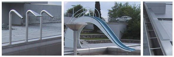

Mgr. Hrubeš: Nejsme klasický bazén s atrakcemi, přesto jsou u bazénu chrliče, skluzavka, perlička. Tam, kde by voda v bazénu stála, jsou ještě dány dodatečné trysky. Vedle bazénu je v současné době připravena zpevněná plocha, kam je v budoucnu plánováno umístění tobogánu. V okolí bazénu budou i nová hřiště - bude tak naplňována podstata názvu - sportovně rekreační areál.

Mgr. Hrubeš: Jedná se o povrchovou korozi z kovu, kdy na dně bazénu zůstanou ležet například sponky, to se bude právě nyní pasivovat. Tato elektrochemická reakce je jedinou nevýhodou. Dno se sice každý den čistí a vysává, ale stejně tam občas něco zůstane.

Mgr. Hrubeš: Ano, do betonu jsou zapatkovány profilované plechy, které již nyní nejsou vidět, a na ty jsou navařeny nerezové plechy povrchu a vše je nakonec rozleštěno. Žasl jsem, jak rychle je možno to udělat. Vnitřní bazén byl například hotov za týden komplet. Rozdíly povrchu jsou myslím 0,3 mm. Tvarované části po obvodu bazénu jsou dílenské a zde na stavbě se jen svařovaly. Má to jednu velkou výhodu: hlavně u těch vnitřních. Kolega na jednom zděném bazénu s obloženým povrchem má problém s únikem vody, bazén je někde prasklý. Lokalizovat únik je obrovský problém. U nerezového bazénu by bylo poškození vidět a je možné jej snadno zavařit a doleštit.

Mgr. Hrubeš: Další výhodou je snadná údržba, snadno se čistí a na povrch se přichytí jen velmi málo. U vnitřního bazénu se nám občas stalo, že kolem vypouštěcích trysek se udělal tmavší povlak. Nevěděli jsme, co to je, nechali jsme si udělat i rozbor. Nakonec jsme zjistili, že to byl zbytek železa z trubek. Místa jsme vyčistili kyselinou, pasivovali jsme je a vše je jako nové.
