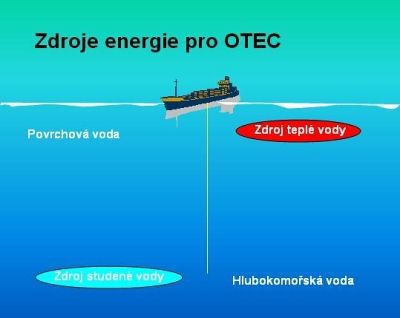

OTEC je laicky a ve stručnosti systém využívající teplou povrchovou mořskou vodu, která zahřívá pracovní médium k bodu varu a přeměňuje jej na páru. Vzniklá pára pohání turbínu a vyrábí elektrickou energii. Systém je tedy stejný jako u tepelných nebo atomových elektráren. Hlavní rozdíl spočívá v tom, že pracovním médiem je kapalina s nízkým bodem varu - roztok amoniaku ve vodě (platí pro CC-OTEC cykly - viz dále).

V oblastech okolo rovníku činí teplotní rozdíl mezi povrchovou mořskou vodou a vodou v hloubce jednoho kilometru 15 až 25 °C. Tento teplotní rozdíl umožňuje teoreticky v japonských vodách využít energii okolo 1014 kWh/rok. Toto množství energie lze získat z 8.600 miliónů tun fosilních paliv, zatímco celková spotřeba energie v Japonsku v roce 2000 činila v přepočtu 600 miliónů tun fosilních paliv. Pro efektivní získávání energie je nutný rozdíl teplot na odpaření, resp. kondenzaci média, alespoň 15 °C. Této diference lze docílit nejen na základě rozdílné teploty vody v různých hloubkách, ale lze ji aplikovat i v oblastech blízkých pólům, kde je pro chlazení využit vzduch, anebo v oblastech s geotermálními prameny (STEC System), kde je pro změnu pro chlazení využita mořská voda. Klimatické podmínky vhodné pro provoz OTEC cyklu jsou zhruba ve sto zemích celého světa, zejména v tropických a subtropických oblastech soustředěných mezi čtyřicátou severní a jižní rovnoběžkou.
