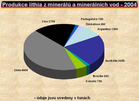

Světovému trhu dominuje Chile a Austrálie, jak je patrné i z koláčového grafu. Obě země získávají lithium ve formě chloridu nebo uhličitanu litného z minerálních vod. Nejvíce nerostů obsahujících lithium se nalézá v Bolívii, kde zatím chybí dostupná a levná technologie pro jejich těžbu.
