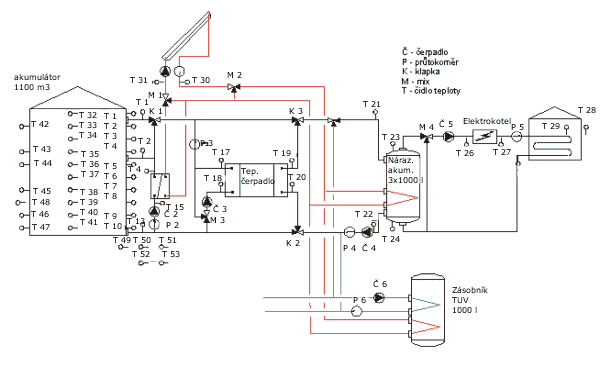

1. POPIS SYSTÉMU
1.1 Funkční schéma a parametry technologických částí zařízení
Vícenásobný zdroj energie pro vytápění objektu a ohřívání užitkové vody v Ústavu sociální péče o mládež ve Slatiňanech má tyto hlavní části:
  • solární systém (sluneční kolektory a sezónní akumulátor tepla)
  • tepelné čerpadlo typu voda-voda
  • elektrický odporový kotel
Schéma zapojení hlavních částí a hydraulické propojení celé soustavy je na obr. 1. Zdroj slouží k provozu objektu chráněných dílen "Humanita", kde se učí mladí lidé, vyžadující zvláštní péči. Tepelné ztráty objektu při venkovní teplotě -15 °C byly v projektu vypočteny na 57 kW. Autorem projektu je Ing. Milan Rychtařík (Solar Ekologie - Technik), montáž a instalaci provedla firma Zámečnictví Budíček.
Soustava slunečních kolektorů je nainstalována na sedlové střeše budovy, orientované téměř k jihu s natočením o 10° k západu. Sklon střechy k vodorovné rovině je 37°.
Sluneční kolektory: 84 kusů kolektorů HELIOSTAR H 325 se selektivním povrchem Ni - Al2O3, s čistou absorpční plochou 147,8 m2. Kolektory jsou hydraulicky propojeny do 4 stejných sekcí.
Akumulátor tepla: stojatý, válcový ocelový, průměr 12 m, výška 10 m, užitečný objem 1 103 m3, expansní objem 22 m3. Akumulátor je dvouvrstvě smaltovaný, byl montován na místě z dílů a má kuželové víko. Stojí celým objemem nad zemí na betonovém základu níže popsané konstrukce. Je tepelně izolován rohožemi z vláknité izolace ROCKWOOL. Tloušťka tepelné izolace je 700 mm, je složena z několika vrstev a spočívá na ocelodřevěné konstrukci s 5 mezipatry - výška každého je 2 m. Tepelná izolace má vnitřní i vnější reflexní vrstvu a deklarovanou tepelnou vodivost λ = 0,035 W/mK. Výsledky zjištěné při provozu odpovídají provozní tepelné vodivosti tepelné izolace 0,045 W/mK. Víko akumulátoru je izolováno stejně jako válcová část. Ocelové dno akumulátoru je chráněno antikorozním nátěrem ANTICON a je usazeno na železobetonové desce tl. 200 mm, pod kterou je tepelně izolační vrstva perlitového betonu PTB 500 tlustá 0,5m s tepelnou vodivostí 0,19 W/mK, následuje izolační vrstva z PVC proti vodě, betonová mazanina B 10 tlustá 50 mm s tepelnou vodivostí 1,45 W/mK a úplně vespod štěrkopískový polštář tl. 0,3 m s tepelnou vodivostí 1,6 W/mK. Celkový součinitel prostupu tepla dnem zásobníku a základovou konstrukcí přes zeminu opět do vzduchu je k = 0,346 W/m2K.
Tepelné čerpadlo: zn. CARRIER - DELCHI (italské výroby dle licence USA), jmenovitý výkon 37 kW při vstupní teplotě vody do výparníku 18 °C a výstupní teplotě vody z kondenzátoru 44 °C. Náplň R 22, jmenovitý topný faktor za uvedených teplot je 4,0, při teplotě vody 35 °C na výstupu z kondenzátoru je až 4,5.
Elektrický kotel: je sestaven z odporů o celkovém výkonu 37 kW. Za normálních podmínek je mimo provoz. Zapíná se při dlouhotrvajícím chladném počasí, je-li již vybit akumulátor tepla, při poruše tepelného čerpadla a vždy, je-li nutné pokrýt deficit potřeby tepla.
Provozní zásobník tepla (též "nárazníkový akumulátor"): EMMETI 3 x 1 m3. Jeho účelem je snižovat počet startů tepelného čerpadla na jaře v přechodném období, kdy se sezónní akumulátor teprve začíná nabíjet. Solární systém nabíjí přednostně tento provozní zásobník - vzhledem k jeho kapacitě je doba nabíjení krátká.
Zásobníkový ohřívač TUV: EMMETI C3F, objem 1 m3, s teplosměnnou vložkou 3 m2 a s vestavěným elektrickým odporem 2,5 kW. Slouží k přípravě teplé užitkové vody pro objekt dílen. Spotřeba TUV je zde nízká, podíl TUV na celkové bilanci zařízení je téměř zanedbatelný.
Výměník tepla mezi primárním a sekundárním okruhem: deskový výměník ST 12 s 96 deskami z nerezavějící austenitické oceli. Výrobce TENEZ - Chotěbořské strojírny. Odděluje tlakově i hydraulicky primární okruh (v obr. 1 silnou čarou) solárních kolektorů, plněný nemrznoucí směsí SOLAREN, od sekundárních okruhů a akumulátoru tepla, plněných neupravenou vodovodní vodou (v obr. 1 vše kresleno slabými čarami).
Otopná soustava: podlahové vytápění s vytápěnou plochou 1020 m2. Trubky jsou z tuzemského rozvětveného polyetylenu, tepelná izolace z pěnového polystyrenu tl. 50 mm v přízemí a 30 mm v patře, ev. v podkroví. Celková délka topných smyček je asi 5000 m. Smyčky (trubky) jsou vyvázány k ocelové síti KARI a zality betonem. Rozdělovače topných smyček jsou z nerez oceli.
Oběhová čerpadla:
Č 1 - čerpadlo v primárním okruhu s nemrznoucí směsí - SIGMA 50 NTV- 74-13-LM 00,02 TF 110, 2800 ot/min, 285 až 390 W, Y = 42/40 J/kg, V = 2,9 až 3,2 dm3/s.
Č 2 - oběhové čerpadlo přiřazené na sekundární stranu výměníku tepla - SIGMA 50-NTV-60-11-LM 50, Y = 22/25 J/kg, 200 W.
Č 3 - čerpadlo zajišťující průtok vody výparníkem tepelného čerpadla. Původní čerpadlo SIGMA bylo po poškození vyměněno za GRUNDFOS typ CH 8-20-A-A-CVBV, model 8 4N 558010 P-29604, PN 6 až 10, 90 °C, dopravní výška H = 12 až 19 m, V = 8 m3/h (2,222 dm3/s), příkon 720 W.
Č 4 - čerpadlo v přípojce provozního zásobníku - SIGMA NTV-60-6-LM-80, TF 120, V = 1,5 až 1,15 dm3/s, Y = 21,2 až 17 J/kg, 2750/2200 ot/min, 92/75 W.
Č 5 - čerpadlo v přípojce otopné soustavy - SIGMA 50-NTV-74-13-LM 00, TF 110, 2800 ot/min, 290/390 W, Y=42 J/kg, V = 3,2 dm3/s.
Obr. 1: Schéma zapojení soustavy
Průtokoměry:
P 1 - SONTEX průtokoměr v primárním okruhu slunečních kolektorů. Je to vrtulkový přístroj s indukčním výstupem a litinovým tělesem DN 40, PN 16, pro průtoky do 160 m3/h, specielní provedení do svislého potrubí. Není zapojen do monitorovacího systému, display se vyvolává ručně.
P 2 - litinový vrtulkový vodoměr s indukčním výstupem DN 32 do vodorovného potrubí. Měří průtok sekundární stranou výměníku tepla.
P 3 - průtokoměr stejného uspořádání a velikosti jako P 2. Jeho umístění je problematické, takže jeho údaje nejsou při vztažném teplotním rozdílu t18 - t17 pro vyhodnocení použitelné. Montážní firma Budíček doporučuje pro vyhodnocení tepla přečerpaného TČ použít údaj průtokoměru P 3 násobený teplotním rozdílem t13 - t17. Protože však klapka M 3 nemůže být těsná (byla vyměněna za průchozí T-kus), nebyl ani tento náhradní způsob pro vyhodnocení používán. Skutečný průtok výparníkem tepelného čerpadla není dnes možno ověřit.
P 4 - průtokoměr stejného uspořádání a velikosti jako P 2. Měří průtok provozním akumulátorem na straně přísunu tepla.
P 5 - litinový vrtulkový průtokoměr s indukčním výstupem, ve vodorovném potrubí, velikost DN 40. Měří celkový průtok podlahovou otopnou soustavou. Jeho údaj je rozhodující pro stanovení konečné spotřeby tepla na vytápění.
Trojcestné klapky a ventily:
M 1 - klapka s ručním ovládáním, typ MIX DN 40, PN 6
M 2 - klapka MIX AP DN 40 se servopohonem
M 3 - původní klapka MIX AP DN 40 se servopohonem již byla vyměněna za průchozí T-kus. Krátký úsek potrubí od K 2 až k TČ, původně z nerez oceli, je nyní z plastu.
M 4 - klapka MIX AP DN 50, PN 6 se servopohonem, v nerez potrubí DN 50.
K 1, K 2, K 3 - trojcestné klapky BELIMO DN 40 se servomotorem SM 24 (220 V), celé z nerezu, v nerez potrubí 44,5x2.
Materiál potrubí:
- primární okruh slunečních kolektorů: černé ocelové trubky DN 40, PN 40.
- sekundární okruhy ve strojovně vesměs z trubek z nerez oceli, DN 40 (44,5 x 2 mm), připojení provozních akumulátorů a ohřívače TUV měděnými trubkami a již zmíněný krátký úsek z plastu.
1.2 Popis řízení a monitorování
Jak vyplývá z obr. 1, monitoruje se 53 teplot, 5 průtoků (z toho 3 použitelné), logické stavy 5 čerpadel, elektrokotle a tepelného čerpadla. Protože jsou hodnoty načítány v krátkých intervalech, jde např. v průběhu 1 měsíce o značná množství dat, jejichž zpracování není snadné již také vzhledem k tomu, že data zatím nelze dálkově přenášet, ale je nutno pro ně dojet na místo. Konkrétně se za měsíc sejme 78 sloupců dat po 38 000 řádcích, což představuje téměř 3 miliony dat za měsíc a za v této zprávě vyhodnocených 38 měsíců (listopad 98 až prosinec 01) to bylo více než 125 milionů dat.
Z dovezených dat byly na ČVUT vyhodnoceny čvrthodinové průměry a z nich pak sestaveny měsíční průběhy a měsíční průměrné hodnoty.
Řízení a monitorování je umístěno ve strojovně tepelného čerpadla a elektrického kotle. Řídicím prvkem je průmyslová ústředna TERM 10 KOMPAKT - RS 485 se základním programovým vybavením Term 10 - RETOS a softwarem pro regulaci a vizualizaci na obrazovce. Ústředna řídí a přepíná zdroje a spotřebiče co neoptimálněji, s mezními stavy podle dále uvedeného vývojového diagramu. Stačí-li přímý výkon slunečních kolektorů pokrýt odběr tepla, odebírá se energie přímo z výměníku přes provozní zásobníky, aniž by byl ovlivněn akumulátor. Po začátku topného období je vždy teplota v akumulátoru dost vysoká, aby stačila k přímému vytápění podlahových soustav po dobu až dvou měsíců. Nestačí-li výkon kolektorů, pouští se jejich výkon do akumulátoru a zapne se tepelné čerpadlo, které zpočátku odebírá vodu ze středu akumulátoru. Je-li již akumulátor až do středu vychlazen na nastavenou teplotu (zatím byla 10 °C), odčerpává se teplo z horní části akumulátoru, kde je ještě teplota vyšší. Pokud je akumulátor vyčerpán v celém objemu a solární systém nic nedodává, zapíná se elektrický kotel (to bývá nejvíce v únoru a březnu, kdy jsou u nás většinou také malé zisky ze slunečního záření). Po ukončení topné sezóny se veškeré zisky ze sluneční energie ukládají do akumulátoru, v němž roste teplota až do konce září, kdy je nejvyšší a zároveň začíná topná sezóna.
