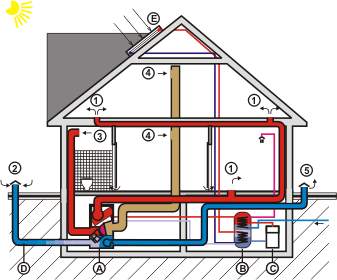

Integrovaný systém teplovzdušného vytápění a řízeného větrání nízkoenergetických budov
Z předchozích úvah je zřejmé, že v nové racionální výstavbě nízkoenergetických domů již není možné zajistit požadované hodnoty tepelně - vlhkostního a odérového mikroklimatu dnes běžnými způsoby a je nutné přikročit k uplatnění zcela nových systémů.
Legenda:
1 - cirkulační a čerstvý vzduch do obytných místností A - vytápěcí a větrací jednotka DUPLEX RD
2 - venkovní vzduch přiváděný zemním registrem B - integrovaný zásobník tepla IZT 950
3 - odpadní vzduch z WC, koupelny, kuchyně C - dřevokotel zplynovací
4 - cirkulační vzduch z místností do VZT jednotky D - zemní registr
5 - výfuk odpadního vzduchu po rekuperaci E - solární vakuové kolektory
Obr. 3 - Systém teplovzdušného vytápění a větrání s rekuperací tepla a zemním registrem
Obr. 4 - Systém rozvodů teplovzdušného vytápění a větrání v rodinném domě
V ČR byl firmou Atrea s.r.o. vyvinut a je od roku 2000 hromadně dodáván pro moderní rodinné domy kompletní stavebnicový systém teplovzdušného vytápění a větrání s rekuperací tepla a chlazení zemním registrem. Princip moderního a ekonomického systému spočívá v dvouzónovém uspořádání okruhů vzduchotechnických rozvodů v rodinném domě (obr. 3, 4).
