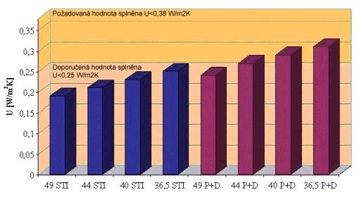

Hodnoty "U" a "R" byly naměřené při 1% hm. vlhkosti na zdivu vyzděném na tepelně izolační maltu a omítnutém tepelně izolační omítkou.
Poslední revize normy ČSN 73 0540-2 z listopadu 2002 [2] stanovuje hodnoty součinitele tepelné vodivosti UN, které by měly stavební konstrukce splňovat. Požadovaná hodnota pro stěny venkovní je UN = 0,38 W/m2K a doporučená hodnota UN = 0,25 W/m2K. Pro přehlednost, které z bloků SUPERTHERM splňují požadovanou resp. doporučenou hodnotu jsou tyto hodnoty vyneseny v grafu 1.
Graf 1: Součinitel teplené vodivosti bloků SUPERTHERM
Z grafu je tedy patrné, že všechny bloky splňují požadovanou hodnotu UN tj. U < 0,38 W/m2K a bloky SUPERTHERM STI spolu s blokem SUPERTHERM 49 P+D splňují i hodnotu UN doporučenou tj. U < 0,25 W/m2K.

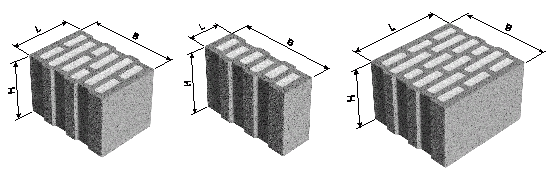

Liapor je lehký keramický granulát, který je vyráběn tepelným zpracováním přírodních jílů bez jakékoliv chemické přísady. Jedná se tedy o pálenou hlínu, která patří mezi nejstarší materiály používané pro stavbu lidských obydlí. Výpal jílové suroviny při teplotě téměř 1200°C však přináší expandovaný keramický materiál s objemovou hmotností pouhých 500 kg/m3, a to ve formě, která umožňuje zpracování moderní betonářskou technologií. Jestliže pomineme použití sypaného granulátu, je aplikace Liaporu pro stěnové konstrukce možná oběma základními metodami: jako zděná konstrukce nebo ve formě lehkého betonu v prefabrikované technologii (monolitický lehký beton samozřejmě též možný).
Zdivo z Liaporu
Firma Lias Vintířov spolu se svými smluvními výrobci v ČR vyrábí a dodává ucelený sortiment tvarovek z Liaporu pro veškeré svislé konstrukce, který najdete na stránkách www.liapor.cz. Sortiment tvarovek umožňuje realizaci jednovrstvého zdiva i zděné konstrukce s přídavnou tepelnou izolací. Pro nízkoenergetické objekty se v poslední době volí obvykle druhý systém. Domníváme se, že jednovrstvé zdivo si i nadále udrží své místo v konkurenci zděných technologií. Jednoduchá realizace, libovolná povrchová úprava, příznivé difúzní vlastnosti a především dlouhodobá životnost a funkční schopnost jsou vlastnosti, které budou stále přesvědčovat. Proto se dále pokračuje ve vývoji zdících prvků s vyšším tepelným odporem.
Tvárnice pro jednovrstvé obvodové zdivo
V letošním roce byla uvedena na trh nová integrovaná tvarovka pod názvem "Liapor SL". Principem dosavadních zdících prvků je použití co nejlehčí základní hmoty v kombinaci s optimální skladbou vzduchových dutin. U nové tvarovky se využívá vyplnění dutin velmi lehkým izolačním materiálem, jehož tepelná vodivost je nižší než ekvivalentní tepelná vodivost vzduchu v dutinách. Tento lehký výplňový materiál je minerální (anorganický). Zdivo z tvarovek Liapor SL dosahuje doporučených hodnot součinitele tepelné vodivosti dle revidované ČSN 73 0540-2 při tloušťce 365 mm a je tedy vhodné i pro objekty s nízkou spotřebou energie. V tab. 1 je porovnání tepelně izolačních vlastností nové tvarovky s klasickými tvárnicemi Liatherm. Tepelně akumulační vlastnosti patří mezi hlavní přednosti liaporového zdiva a jsou dány měrnou tepelnou kapacitou lehkého betonu c = 880 J/kgK a jeho objemovou hmotností, která je v rozsahu 700 až 1000 kg/m3 podle typu tvarovky. U nové tvarovky Liapor SL bylo dosaženo optimální integrace tepelně izolačních a akumulačních vlastností. Základní těleso tvarovky je z lehkého betonu objemové hmotnosti 750 kg/m3 a má tedy dostatečnou tepelnou jímavost. Výsledný tepelný odpor výrazně zvyšuje velmi lehká minerální výplň dutin s objemovou hmotností do 80 kg/m3.
Z hlediska difúzních vlastností patří tvárnice pro obvodové zdivo z Liaporu mezi dobře prodyšné materiály s faktorem difúzního odporu μ = 4 až 7.
Velkou předností nové tvarovky Liapor SL je minerální podstata materiálu včetně izolační výplně, z čehož vyplývá mimo jiné nehořlavost a bezproblémová recyklace.

Tvárnice Liapor SL
Tvárnice pro obvodové zdivo s přídavnou tepelnou izolací
Pro vrstvenou konstrukci obvodových stěn jsou určeny tvárnice řady Liapor M, jejichž tvar zajišťuje max. pevnost a akumulační schopnost. Pro praxi jsou nejvhodnější tl. 175 mm a 240 mm, ev. 300 mm. Jejich základní mechanicko fyzikální vlastnosti jsou v tab. 2. Použití tvárnic z Liaporu pro vrstvenou obvodovou stěnu je optimální, neboť kromě pevnosti a výborné akumulační schopnosti přispívá tvarovka významným způsobem i ke konečné hodnotě tepelného odporu. Difúzní odpor těchto tvárnic je o něco vyšší než u tvárnic pro jednovrstvé zdění, což je pro vrstvenou konstrukci příznivé. Faktor difúzního odporu je v rozmezí μ = 8 až 10.
Tvárnice pro vnitřní stěny a příčky
Základní požadovanou vlastností vedle pevnosti je vzduchová neprůzvučnost. Akustické vlastnosti patří mezi přednosti lehkého betonu z Liaporu, neboť vzduchová neprůzvučnost lehkého betonu z Liaporu vztažena na plošnou hmotnost stěny je výrazně vyšší než u normálního betonu. Je to dáno strukturou lehkého betonu a pórovitým kamenivem s uzavřeným povrchem. Hodnoty pro jednotlivé vnitřní stěny z tvárnic řady Liapor M jsou v tab. 2.
  Tl. stěny Obj. hmot. Pevnost Ploš. hmot. Vzd. nepr. Rw Tep. odpor R Cena materiálu
mm kg/m3 MPa kg/m2 dB m2K/W Kč/m2
Liapor M 175 175 1 100 4 192 54 0,41 418,-
Liapor M 240 240 850 6 204 53 0,92 560,-
1 200 12 288 55 0,65
Liapor M 300 300 850 6 255 54 1,16 688,-
1 200 12 360 56 0,84
Tab. 2 Vlastnosti tvárnic pro vnitřní stěny a pro obvodové stěny s přídavnou izolací

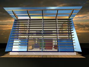

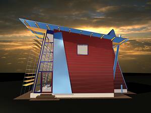

V předcházejících dílech tohoto seriálu byly zmíněny přednosti a nedostatky některých základních systémů. Mezi tyto systémy řadíme rovněž různé varianty monolitických betonových konstrukcí. V dřívějších dobách byl beton synonymem zejména pro objekty větších rozsahů, což dnes už není pravda a pokud projektant společně s investorem dokáže využít už v prvopočátku všech specifických vlastností tohoto stavebního materiálu, jedná se z pohledu energetických úspor o to "pravé ořechové" i pro rodinné domy, zejména v případě, kdy využijeme ztracené bednění VELOX se zabudovanou tepelně izolační vrstvou.
Obr. Faktor 10+
Dnešní projekty rodinných domků již nabízejí varianty nízkoenergetické (VELOX Faktor 4+) nebo pasívní (VELOX Faktor 10+).
Technická úroveň pasívních domů je velmi vysoká a navíc nepředstavuje ani žádný kompromis z hlediska architektonického. Je však nutno dodržet několik sice obecných, o to však důležitějších zásad. Celková konstrukce musí být co nejvíce plochá bez zbytečných výstupků, arkýřů či zlomů v půdorysu. Ideálním tvarem je kvádr. Celková plocha stěn má být co nejmenší. Na severní stranu musí být okna co nejmenší s tím, že na tuto stranu jsou orientovány místnosti jako vstupní haly, WC, koupelny. Na jižní straně jsou potom vlastní obytné místnosti. Celý dům je orientován podélně od východu na západ. Základní tvarový návrh je harmonicky doplněn i technickým vybavením budovy, jako jsou např. sluneční kolektory, systém vnitřní výměny tepla mezi jednotlivými místnostmi nebo tepelným čerpadlem.

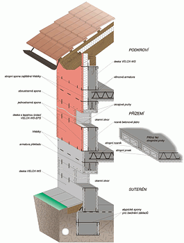

Podstatou stavebního systému VELOX je trvale zabudované bednění ze štěpkocementových desek VELOX na vnější straně stěny s tepelnou izolací z polystyrenu v odstupňovaných tloušťkách, nosné jádro představuje beton. Na vnitřní stěně je pak samostatná deska VELOX bez polystyrenu. Toto betonové jádro kromě své nosné funkce současně akumuluje teplo z místností a vrací jej zpět.
Řez stěnou.
(po kliknutí se obrázek zvětší)
V přehledné tabulce jsou vidět skutečné hodnoty součinitele prostupu tepla U jednotlivých variant konstrukcí stěn, u kterých jsou použity štěpkocementové desky VELOX.
Skladba stěny Tloušťka
stěny
Tloušťka
polystyrenu
U Rw
mm mm W/m2K dB
WS-EPS 115 - beton - WS 35 300 80 0,318 51
WS-EPS 135 - beton - WS 35 320 100 0,270 51
WS-EPS 155 - beton - WS 35 340 120 0,235 51
WS-EPS 185 - beton - WS 35 370 150 0,196 49
WS-EPS 215 - beton - WS 35 400 180 0,169 49
WS-EPS 235 - beton - WS 35 420 200 0,154 49
Tab. 1
Betonové jádro má v této skladbě standardně tloušťku 150 mm.
