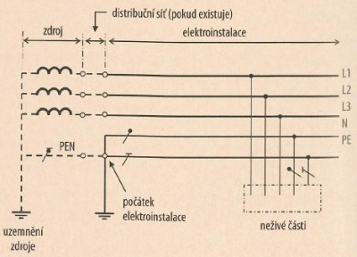

Navrhování
Při navrhování elektrických instalací, rozvodů a jednotlivých částí zařízení musejí být brána v úvahu dále uvedená hlediska tak, aby byla zajištěna:
  • ochrana osob, hospodářských zvířat a majetku;
  • správná funkce elektrického zařízení při užití k účelu, pro které je určeno.
a) Základní údaje o zdroji nebo zdrojích
Při navrhování elektrických zařízeních v souladu se souborem HD 60364 je nezbytné znát hodnoty napájení. Hodnoty napájení jsou důležitou informací od provozovatele, která je nezbytná pro návrh bezpečné elektroinstalace v souladu se souborem HD 60364. Hodnoty napájení by měly být zahrnuty v dokumentaci a prokazovat shodu s požadavky souboru HD 60364. Pokud provozovatel změní hodnoty napájení, může ovlivnit bezpečnost elektroinstalace.
Druh proudu: střídavý (AC) nebo stejnosměrný (DC)
Druh a počet vodičů:
  • pro AC
    • pracovní (fázový) vodič (pracovní /fázové/ vodiče),
    • nulový vodič,
    • ochranný vodič;
  • pro DC
    • pracovní (krajní) vodič (pracovní /krajní/ vodiče),
    • střední vodič,
    • ochranný vodič.
Poznámka: Funkce některých vodičů mohou být kombinované v jednom vodiči.
Hodnoty a odchylky:
  • napětí a jeho odchylky;
  • přerušení napájení, kolísání napětí a krátkodobé poklesy napětí;
  • kmitočet a jeho odchylky;
  • nejvyšší dovolený proud;
  • impedance smyčky uzemnění při nadproudu v elektroinstalaci;
  • předpokládaný zkratový proud.
Ochranná opatření vázaná na zdroj, např. uzemnění sítě nebo uzemnění středního bodu
Podrobné požadavky na zajištění napájení.

Příklad znázornění nejběžnější sítě (TN-C-S)
Síť TN-C-S (trojfázová, čtyřvodičová), v níž se vodič PEN
dělí na samostatné vodiče PE a N na počátku elektroinstalace
Poznámka: V distribuční síti může být provedeno dodatečné uzemnění vodiče PEN, v elektroinstalaci může být provedeno další uzemnění vodiče PE.
