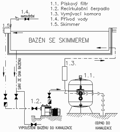

Vyšším stupněm hladinového odběru vody v bazénu je pomocí, do stěny bazénu instalovaného, hladinového "skimmeru" (z angl. skimmer = sběrač). Jedná se o plastovou (Obr.2 a 3) nebo nerezovou schránku zabudovanou do stěny bazénu v úrovni hladiny. Otvor skimmeru je opatřen klapkou s plovákem, která zajišťuje odběr z hladiny i při provozním kolísání hladiny (viz výše). Tím je zajištěn stálý nátok na úpravnu bez zavzdušňování cirkulačního čerpadla a oproti řešení s přelivným žlábkem odpadá akumulační jímka, která u bazénů se žlábkem vyrovnává objem vody vytlačený plavci.
Do skimmeru se vkládá ochranný košík, kde se zachycují hrubé mechanické nečistoty (listí apod.) a zabraňuje tak ucpávání sacího potrubí. Zabudováním do stěny bazénu se odstraňuje z prostoru bazénu předmět (sací koš nebo závěsná úpravna), který v bazénu vadí pohybu koupajících. Do některých typů skimmeru lze přivést i doplňkovou zdrojovou vodu, kdy se přes plovákový uzávěr udržuje stálý objem vody a v případě potřeby se automaticky doplňuje.
U větších rodinných bazénů bývá hladinový odběr řešen i větším počtem skimmerů, aby se zajistila co nejlepší obměna vody v bazénu (Obr.4). Schema úpravny vody bazénu řešeného pomocí skimmeru je vidět na Obr.5.

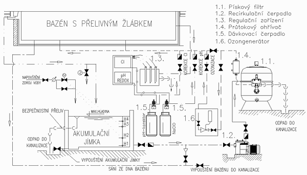

![]() Obr.8 - Akumulační jímka s čerpadly |
Přelivný žlábek díky délce své přelivné hrany zajišťuje mnohem lepší hladinový odběr po celé délce přelivné hrany. Přelivná hrana u skimmeru je cca 15-30 cm, délka žlábku je několik metrů. Pokud je žlábek po celém obvodu bazénu, nevzniká v úrovni hladiny typický "mastný pruh", od nečistot lehčích než voda, které se usazují na konstrukci v úrovni hladiny a které je nutné mechanicky odstraňovat.
Žlábek může být jak stěnový - hladina je pod úrovní ochozu, tak s horním přelivem - hladina je v úrovni ochozu (Obr.7) nebo zdvižená nad ochoz. Řešení všech bazénových prvků pak odpovídá řešení jako na veřejných bazénech.
Úpravna vody musí být vybavena i vyrovnávací (akumulační) jímkou (Obr.8), nebo se žlábek musí kapacitně navrhnout tak, aby vyrovnávací jímku nahradil. Vzhledem k cenové a prostorové náročnosti však nebývá v oblasti rodinných bazénů řešení s přelivným žlábkem obvyklé. Schema plně vybaveného bazénu pro náročného klienta při řešení s přelivným žlábkem je znázorněno na Obr.9.
