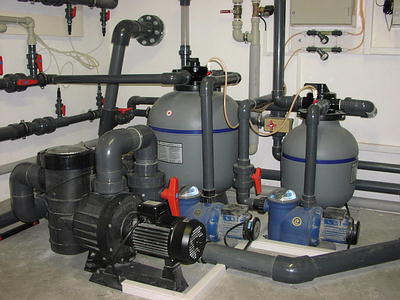

Obr. 2 - Strojovna úpravny vody pro 2 rodinné bazény

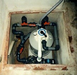

Obr. 3 - Úpravna vody umístěná v jímce vně bazénu
Vnější úpravny vody mají technologii pro úpravu vody instalovanou mimo bazén a s bazénem je propojena pomocí potrubních systémů (obr. 3). Je jasné, že se tak jedná o složitější systém než u úpraven vnitřních a má význam zvláště u trvale instalovaných větších nebo hodně zatěžovaných bazénů. Úpravna může být instalována nejen vedle bazénu, ale lze ji umístit i do poměrně velké vzdálenosti od bazénu. Umožňuje pak pro venkovní bazény instalaci dovnitř objektu, kde je snadno přístupná údržbě a obsluze, ale nepřístupná "nezvaným hostům". Přechodovým stádiem mezi vnitřní a vnější úpravnou jsou typové malé úpravny u montovaných bazénů propojené se skimmerem a vstupní tryskou pouze pomocí hadice. Tyto úpravny jsou sice umístěné vně tělo bazénu, ale funkčně pracují jako úpravny vnitřní.
Vnější úpravny umožňují volbu i větších a dokonaleji fungujících technologických prvků, doplnění temperace, automatizace provozu technologie, měřící a regulační prvky podle přání a finančních možností zákazníka. V bazénu lze díky potrubnímu systému volit i způsob přívodu a odběru vody a docílit tak lepší systém výměny vody v bazénu (Obr. 4).
