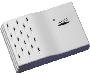

NL-ECO-CO2
  • noční režim čidla
  • volitelný rozsah měření CO2
  • analogový výstup 0-10 V, relé
  • napájení 12 až 24 V

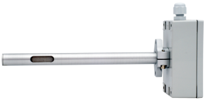

NL-ECO-CO2-D
  • do vzduchotechnického kanálu
  • LED signalizace
  • napájení 12 až 24 V AC/DC

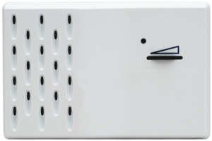

Čidlo NL-RG-1
Čidlo IL-RG-1Čidlo NL-RG-2
Čidla úniku chladiva
Tyto detektory využijete ve všech prostorech vybavených klimatizací či tepelným čerpadlem, případně v místnostech, sloužících jako sklady chladiva. Námi nabízená čidla detekují přítomnost 6 druhů chladiv na bázi fluorovaných uhlovodíků v ovzduší interiéru. Naše čidla se vyznačují vysokou stabilitou měření, přesností, a navíc i dlouhou životností. Vyrábíme je pro vás ze 100 % u nás, v České republice, již od roku 2001.
NLII-RG-1
  • detekce úniku chladiva
  • zvuková signalizace
  • 2x analogový výstup
  • napájení 12 a 24 V
IL-RG-1
  • průmyslová verze
NL-RG-2
  • detekce chladiva R290 (propan)
  • detekční rozsah 0 - 100 % LFL
  • 2x nastavitelný alarm (relé, optická a zvuková signalizace)
  • 2x výstup 0-10 V DC
www
