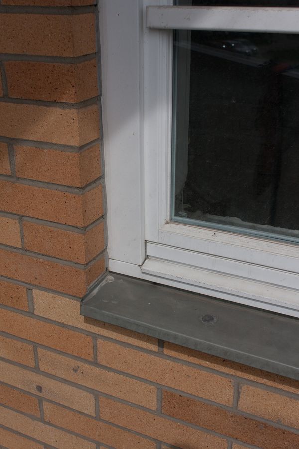

V kancelářích TZB-info byla použita okna Slavona Solid Comfort SC92 (stavební hloubka 92 mm), smrk s izolačním trojsklem 6-18-4-18-4 s teplými rámečky, SWS V plněné argonem. Součinitel prostupu tepla zasklení je Uw 0,5 W/m2K. Profil okna SOLID COMFORT je konstrukčně odlišný od standardně používaných eurooken. Nemá zafrézovanou rámovou okapnici, proto nedochází k úbytku materiálu na spodní části rámu okna. Právě tím se zlepšuje tepelná izolace v této kritické části okna a zvyšují se hodnoty vnitřní povrchové teploty. Odtok vody je řešen vyfrézovanými odtokovými otvory v rámu, které vedou nad venkovní parapet.
Oproti klasickému eurooknu má okno Solid Comfort větší překrytí křídla přes rám. Působí tak subtilnějším dojmem. Okno má navíc zlepšené tepelně-izolační vlastnosti okna. Do profilu okna SOLID COMFORT SC92 je vložen korek, který má nižší tepelnou vodivost než dřevo. Okno SC92 obsahuje tři těsnicí profily, které jsou optimálně umístěny v jeho profilu.

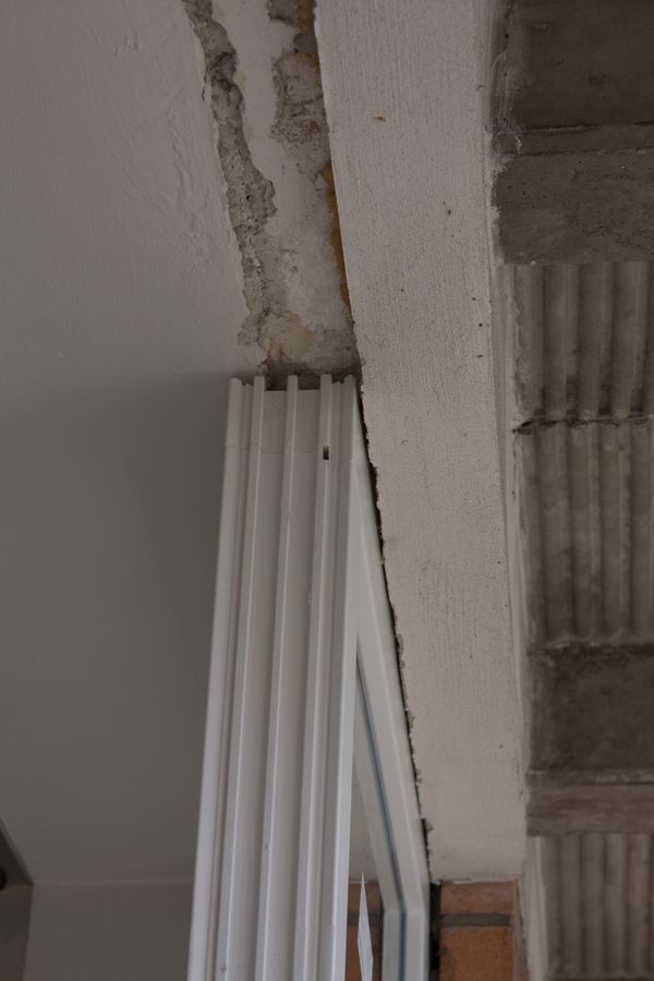

Původní dřevěná okna před výměnou
Stav detailů původních dřevěných oken před výměnou

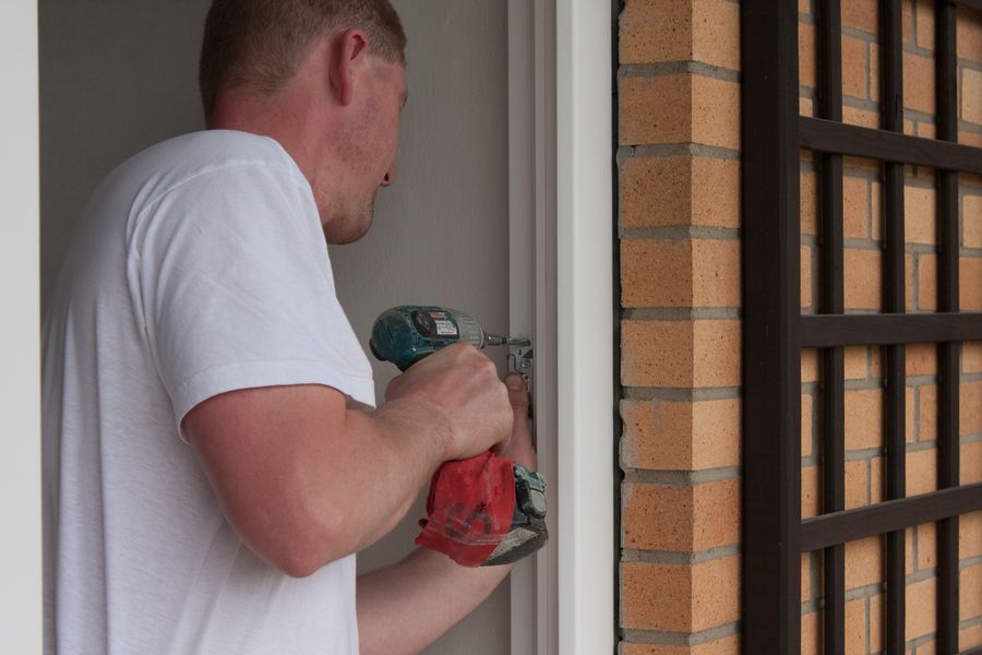

Připevňování balkonových dveří Slavona Solid Comfort SC92
