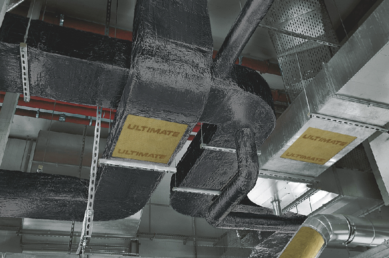

Izolační systém ULTIMATE Protect
Protipožární systém ULTIMATE Protect je nejkomplexnějším izolačním systémem pro ochranu vzduchovodů a potrubí pro odvod kouře a tepla na trhu. Jednovrstvým kladením izolace je možné docílit požární odolnost 15 až 120 minut pro svislou i vodorovnou orientaci u čtyřhranných i kruhových potrubí při působení požáru z vnější strany (typ A dle ČSN EN 1366-1), z vnitřní a vnější strany (typ B dle ČSN EN 1366-1) a pro 30 nebo 60minutovou ochranu potrubí odvodů kouře a tepla (potrubí typu C dle ČSN EN 1366-8).
Izolaci čtyřhranného vzduchovodu tvoří desky U Protect Slab 4.0 Alu1. Pro kruhová potrubí se používají rohože na pletivu U Protect Wired Mat 4.0 Alu1. Požární odolnosti se dociluje návrhem různé tloušťky izolace, všechny ostatní prvky systému zůstávají stejné. Velkou výhodou je fakt, že tloušťka izolace začíná již na 30 mm a izolace tak lze použít ve stísněných prostorách typu šachet, kde není na větší tloušťku izolace místo. U kruhových potrubí navíc rohože na pletivu U Protect Wired Mat 4.0 Alu1 nevyžadují kotvení trny.
