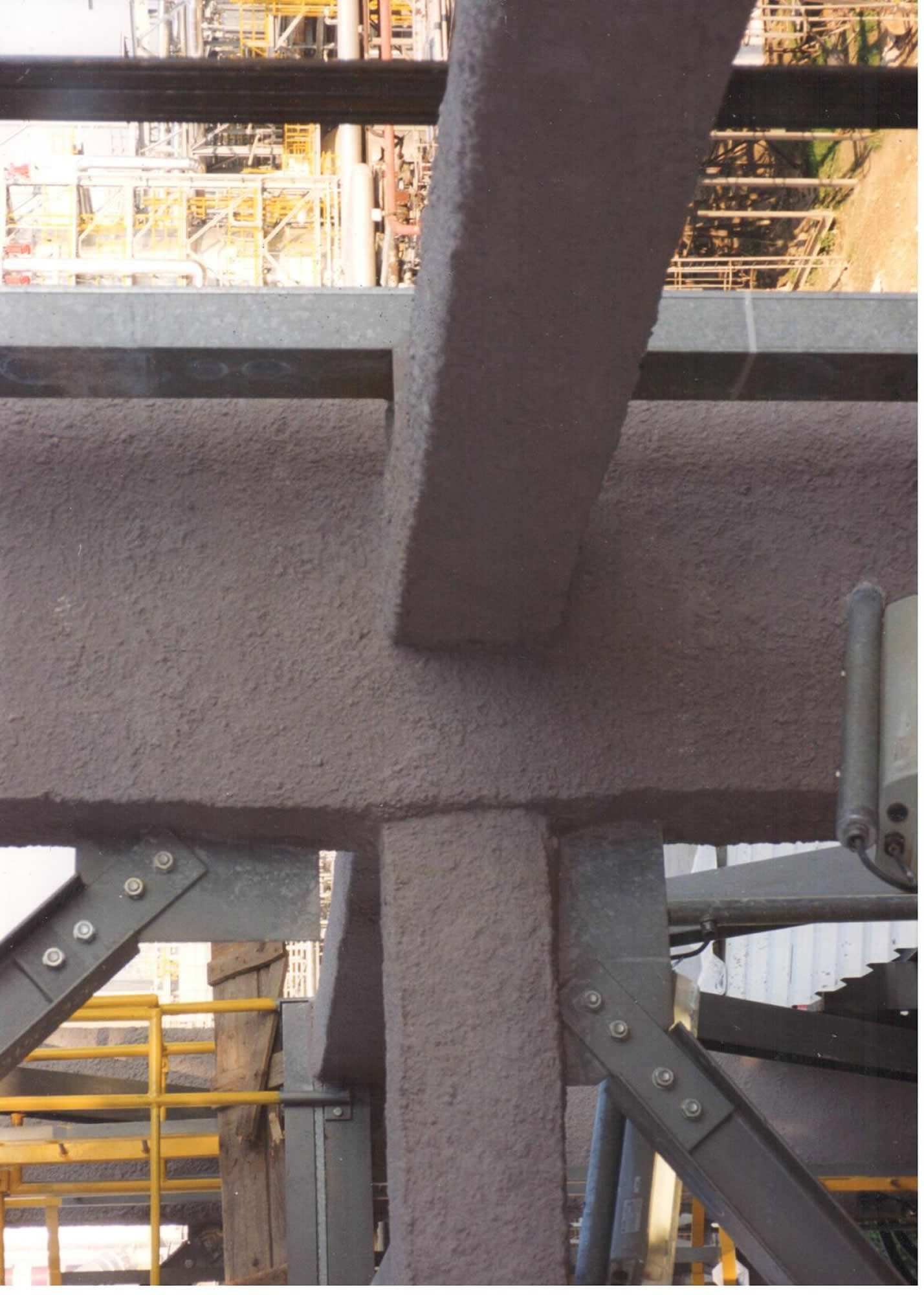

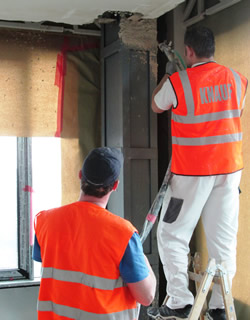

Protipožární omítka Sibaterm Outdoor zaváděná v současnosti na evropský trh obdržela před nedávnem Evropské technické schválení (ETA) dle ETAG 018 – 1 a 3 a doplňuje tak protipožární omítku Knauf Vermiplaster. Tím byl završen několikaletý vývoj protipožárních omítek firmy Knauf v České republice.

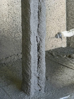

Protipožární omítka Sibaterm Outdoor je lehčená omítka na bázi cementu vyvinutá speciálně pro protipožární ochranu ocelových nosných konstrukcí (sloupů, nosníků) v interiéru, a hlavně exteriéru či ve vlhkém prostředí (charakteristika x dle ETAG 018). Je tedy opravdu doplňkem již zmíněného Vermiplasteru, který je určen pouze pro prostředí vnitřní.
Omítka byla vyvíjena především s ohledem na odolnost proti povětrnosti a byla podrobena řadě náročných zkoušek předepsaných evropských předpisem ETAG 018. Mezi nejdůležitějšími jmenujme například odolnost střídavému zatížení teplem a deštěm, teplem a chladem či zmrazováním a rozmrazováním. Nechyběly testy na odolnost proti UW záření nebo vysokou vlhkostí. To vše při zachování požárních vlastností
Spolu se Sibatermem Outdoor jsou zaváděny další pro celý systém důležité výrobky, a to je penetrace Sibatermgrund a povrchová barva Sibatermfarbe. Sibaterm Outdoor je tak určen svým charakterem pro protipožární ochranu nosné ocelové konstrukce patrových garáží, nosné ocelové konstrukce technologií v průmyslových areálech či pro protipožární ochranu ocelové konstrukce ve veřejných bazénech.
Rozsah požární odolností je od 30 do 240 minut a tloušťky od 10 do 44 mm.
Omítka Sibaterm Outdoor se vyrábí v závodě Knauf v Praze Kbelích a podobně jako Vermiplaster bude odtud dodávána do všech zemí Evropské unie. Sibaterm Outdoor je k dostání v 30 kg balení a 1 pytel je na cca 4,2 m2 při tloušťce 10 mm. Sibatermgrund a Sibatermfarbe se vyrábějí v 5 kg balení.

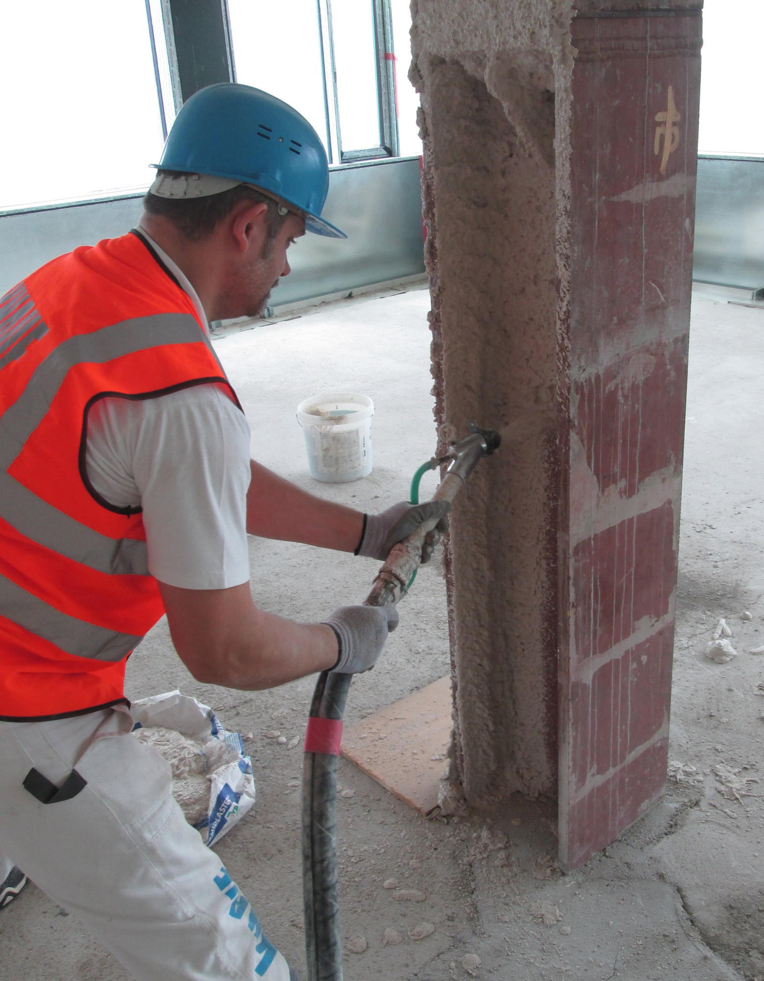

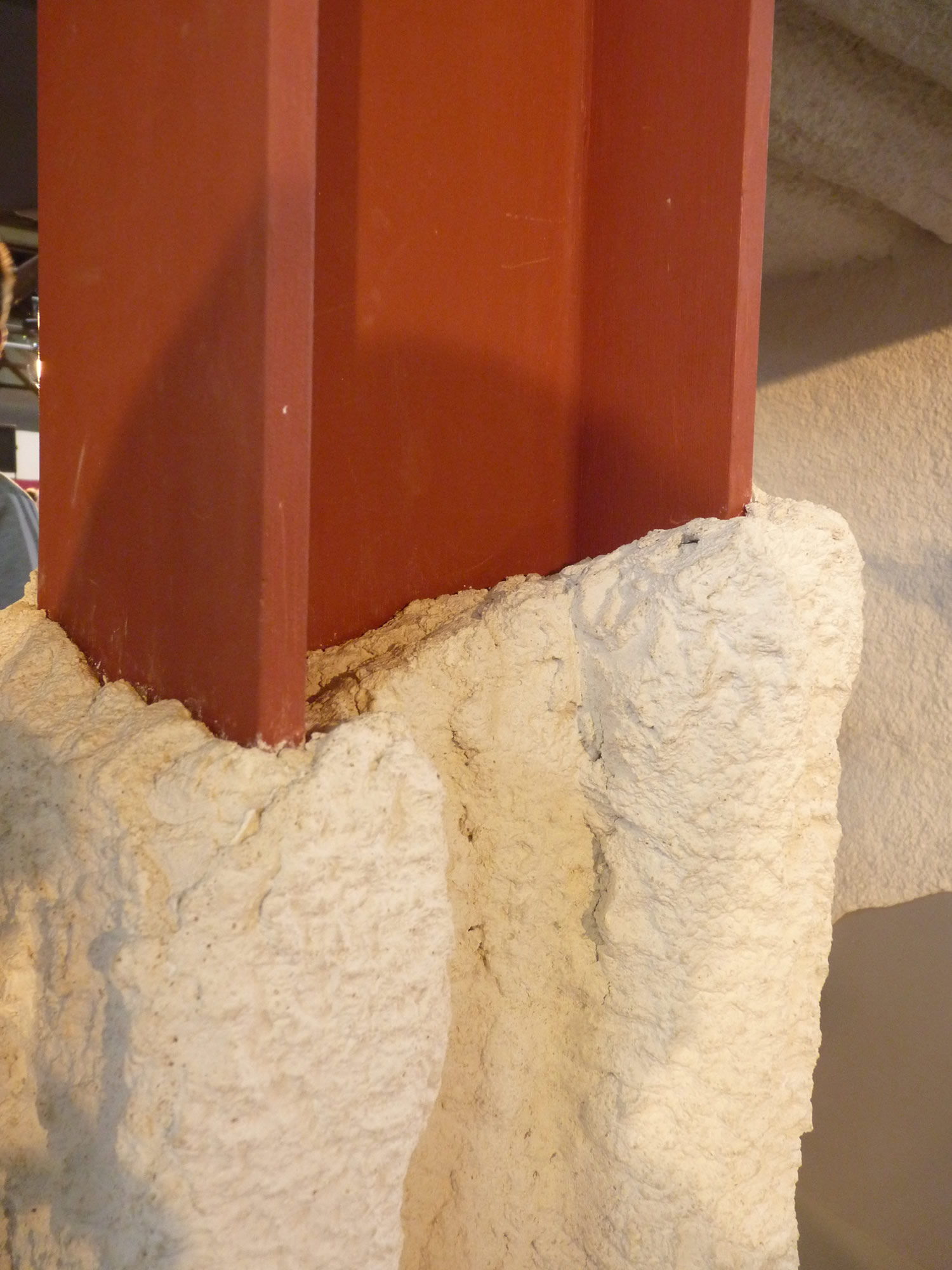

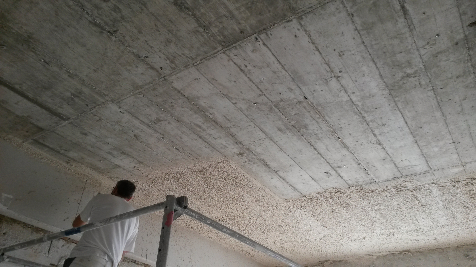

Protipožární omítka Knauf Vermiplaster

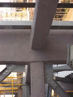

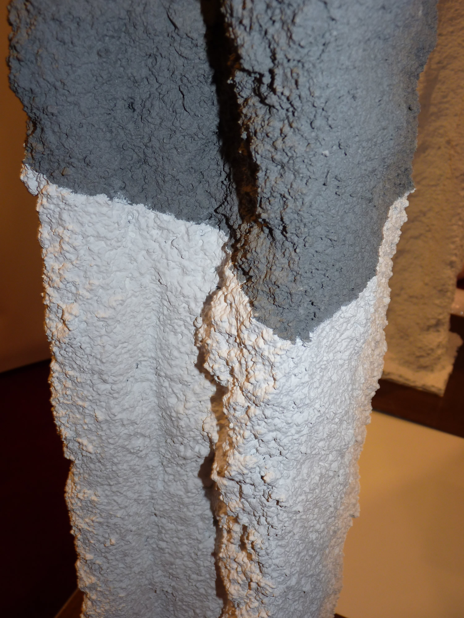

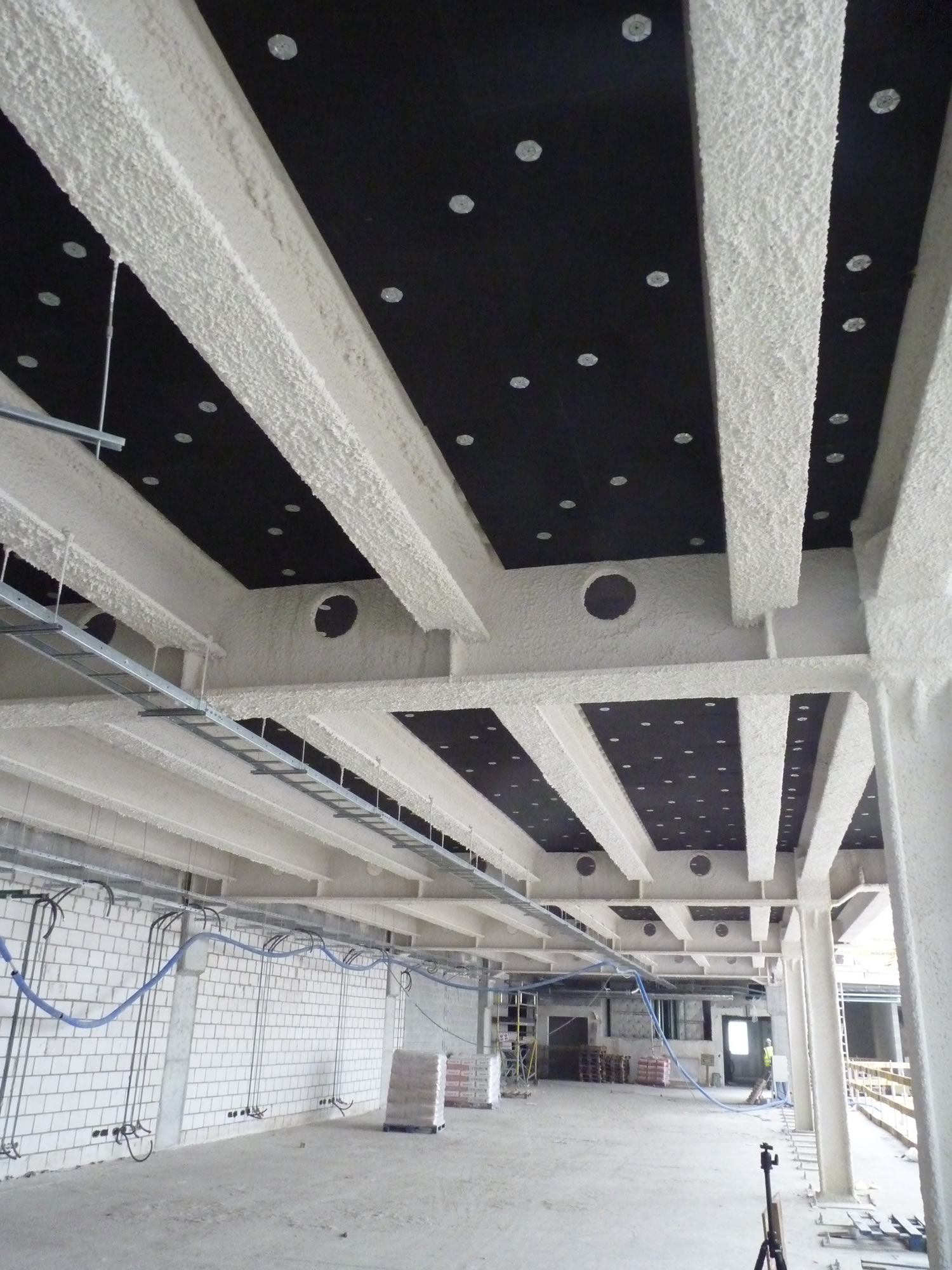

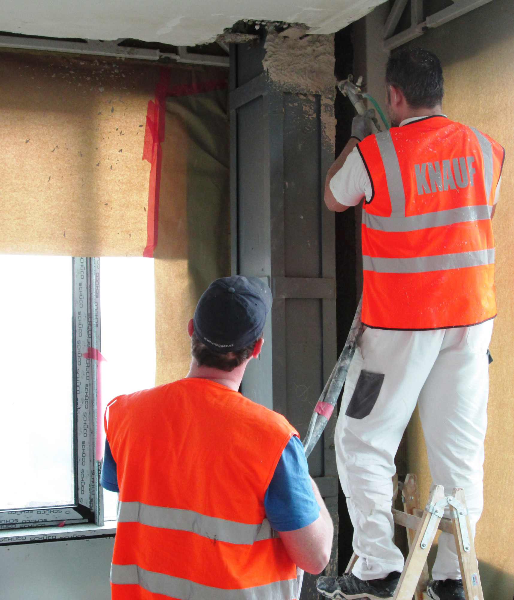

Bezproblémová ochrana i tvarově složitějších konstrukcí. Letiště Polsko

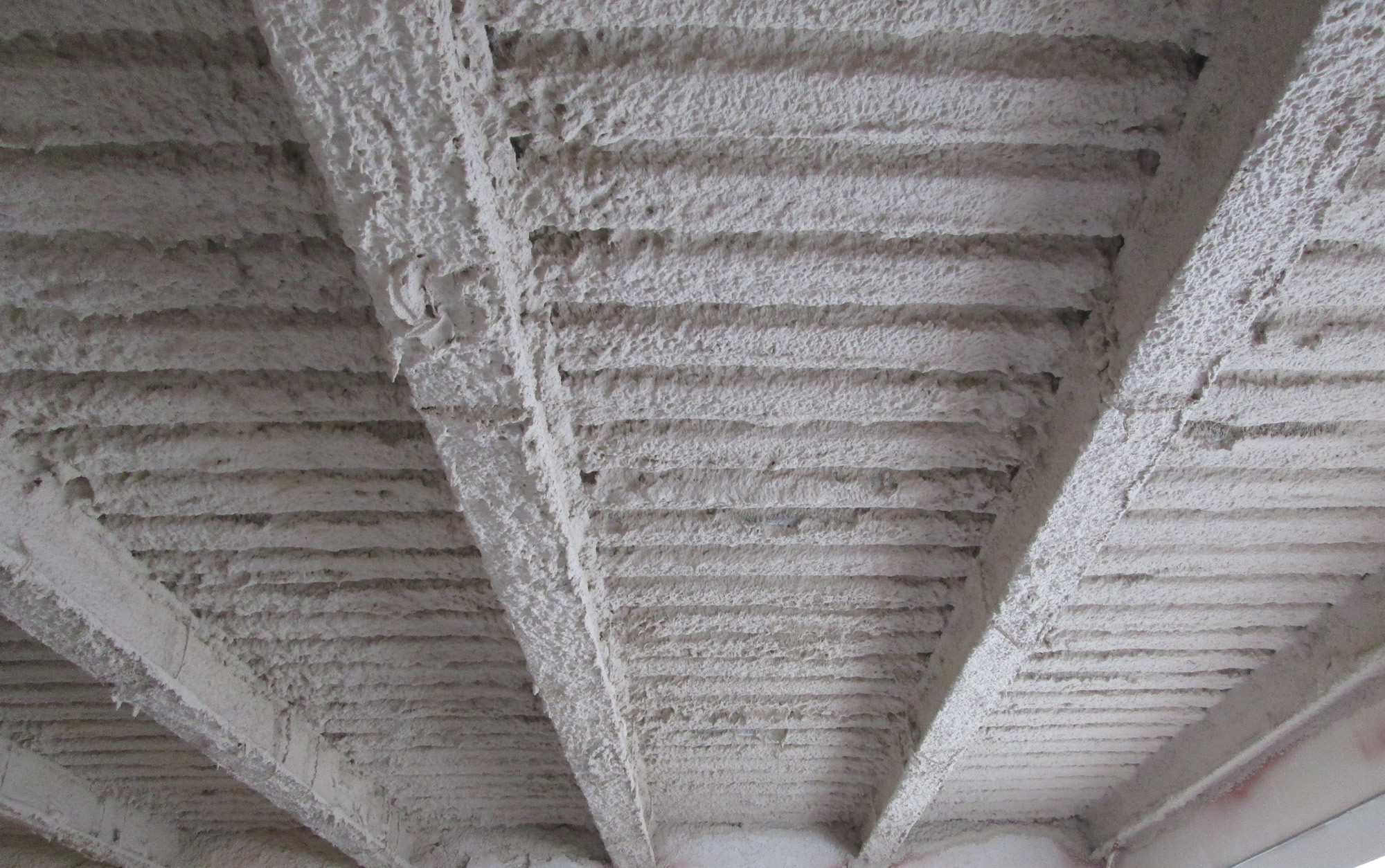

Detail aplikace Vermiplasteru
Základem je protipožární omítka - následovat může designový podhled
