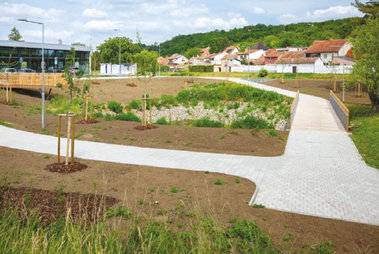

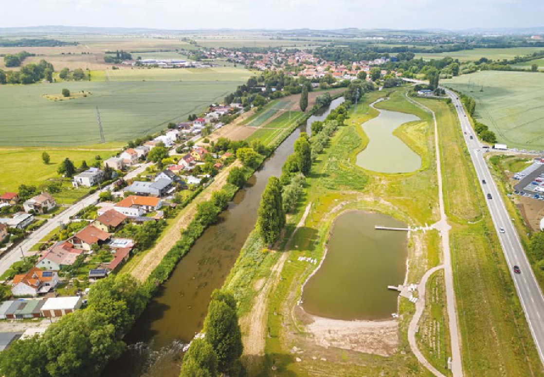

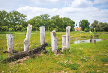

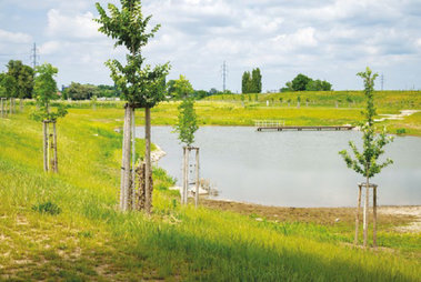

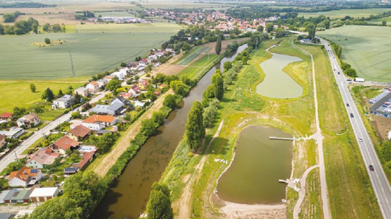

Povodňový park vznikl v nivě řeky Svratky na okraji Židlochovic. Součástí areálu je nové slepé rameno řeky, tůně a revitalizované koryto, které zadržují vodu v krajině, zpomalují povodňovou vlnu a současně vytvářejí cenné stanoviště pro živočichy i pro stor prorekreaci obyvatel.

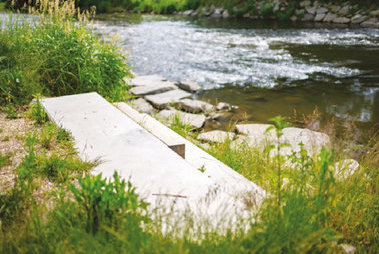

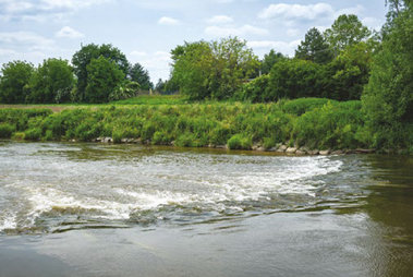

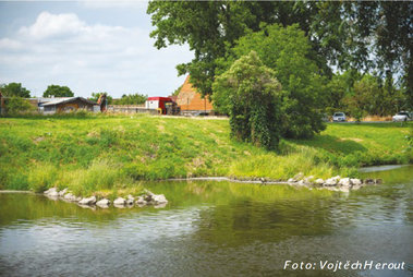

Jedná se o komplexní přírodě blízké protipovodňové a revitalizační opatření s doplňkovou rekreační funkcí v korytě a nivě Svratky. Dělníci odstranili opevnění v řece a vytvořili dva vzdouvací prahy. Dále upravili morfologii koryta, zřídili dřevo-kamenné usměrňovací výhony a vytvořili nové slepé rameno Svratky a rekreační tůně. K tomu proběhly výsadby, komunikační trasy, biotechnické objekty a mobiliář.

  • Celková délka řešeného úseku pro úpravu toku a přilehlé nivy s cílem zlepšení přirozených rozlivů byla téměř jeden kilometr.
  • Celková dotčená plocha činí 13,25 hektaru, rozloha nových vodních ploch 2,17 hektaru.
  • Dále došlo k výsadbě 224 stromů a 2 667 keřů.
Před realizací byla lokalita tvořená upravenými koryty řek Svratky a Litavy intenzivně využívána jako zemědělské pole. Voda v zahloubených, napřímených tocích zde proudila nepřirozeně rychle, což zvyšovalo riziko destruktivních povodní. Podzemní voda byla hluboko, asi 3,5 metru pod povrchem, a oblast byla zařazena do zátopových území. Případné záplavy mohly ohrozit i obce dále po proudu až po Nové Mlýny.

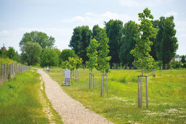

Celý prostor byl navržen tak, aby generoval minimální náklady na údržbu
V prvních letech proběhla následná péče o výsadby, tedy stromy a keře, která vychází na desítky tisíc korun ročně. Počítá se také s opravami, které realizátoři odhadují na 20 000 korun ročně. Jako velmi složité hodnotí autoři vykupování pozemků, na kterých byl areál vybudován, od původních majitelů a komunikaci s nimi. Za problematické považují také jednání se státním podnikem Povodí Moravy. Přestože budované dílo odpovídalo nově schválené evropské legislativě, potýkali se s nelogickými požadavky, které museli eliminovat složitým jednáním.
