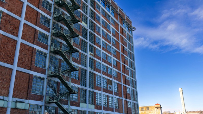

Budova ve Zlíně, kterou 9. července zachvátil požár, foto Richard Semik © Adobe Stock
Odstranění zbývajícího torza by podle současných předpokladů mělo firmě zabrat zhruba týden. ČTK to dnes řekl ředitel marketingu a komunikace společnosti Cream Marcel Schmidt. Majitel objektu přitom původně usiloval o zachování části budovy. Minulý týden proto nechal demolici na čas zastavit a společně se statiky a dalšími specialisty hledal způsob, jak vybranou část konstrukce bezpečně oddělit od zbytku poškozeného objektu.
Zachovat chtěla společnost severovýchodní roh budovy. Jednalo se o část o půdorysných rozměrech 24 krát 12 metrů, která dosahovala výšky odpovídající jedenácti původním podlažím. "Dnes jsme bohužel obdrželi stanovisko expertní skupiny, podle kterého není možné severovýchodní fragment budovy bezpečně zachovat," uvedl Schmidt.
