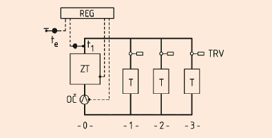

Popis soustavy s konstantním teplotním rozdílem
Příklad řešení této soustavy (obr. 1) obsahuje zdroj tepla (ZT) s oběhovým čerpadlem (OČ), 3 otopná tělesa (T) s termostatickými radiátorovými ventily (TRV). Řídicí systém soustavy má dva regulační okruhy. Prvý okruh řídí tepelný výkon zdroje tepla tak, že řídí teplotu přívodní vody t1 podle venkovní teploty te, druhý okruh řídí otáčky čerpadla a tím i průtok vody rovněž podle venkovní teploty te.
Obr. 1. Schéma vytápěcí soustavy s proměnným průtokem
